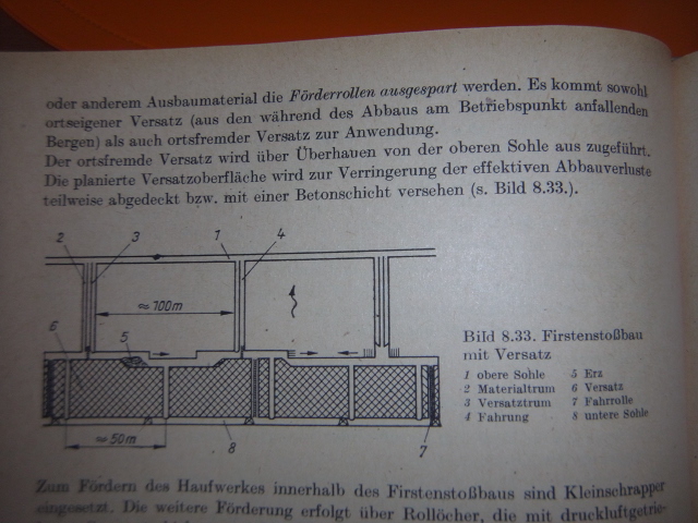

ich habe ein Fachfrage bezüglich der Abbaumethode Firstenstossbau mit Versatz auf Eisenerz.
Hat hier jemand eine anschauliche Darstellung der Funktionsweise zur Hand? Ich steh hier ziemlich auf dem Schlauch.

Nicht in der Kürze der Zeit, leider.
Abbaurrichtung ist schwebend, Verhiebrichtung streichend. Erz wird selektiv gewonnen, die taube Masse bleibt als Versatz im Block und wir als Arbeitsbühne genutzt. Falls die Masse nicht reicht, wird von der Kopfstrecke Fremdversatz zugeführt. Erz und Masse werden durch die Rollen in die Grundstrecke abgezogen.
Im WP-Artikel Firstenbau gibts ein Bild, das ist aber nicht besonders gut.
- Firstenstossbau mit Versatz
- RIMG0003.JPG (198.49 KiB) 8568 mal betrachtet
Re: Wie funktioniert der Firstenstossbau mit Versatz
Danke genau sowas hab ich gesucht...um welche Literatur handelt es sich? könntest du mir einen ausschnitt zusenden?Joachimsthaler hat geschrieben:Firstenstossbau mit Versatz

Hier die Antwort von Mannl, da du gerade online bist ....
Bergbautechnologie - Erzbergbau . KalibergbauDipl.Ing. Horst Roschlau,
Dipl.Ing. Wolfram Heinze
3. überarbeitete Auflage
VEB Deutscher Verlag für Grundstoffindustrie Leißzig 1988
S. 235-236

Danke Mannl! Bin gerade dabei zu schauen, wo ich noch ein exemplar herbekomme...scheint nicht leicht zu sein ...aber immer so bei fachbüchern älteren datums

Guck mal bei ZVAB, da ist ein Exemplar.
Hier noch eine andere Darstellung:
