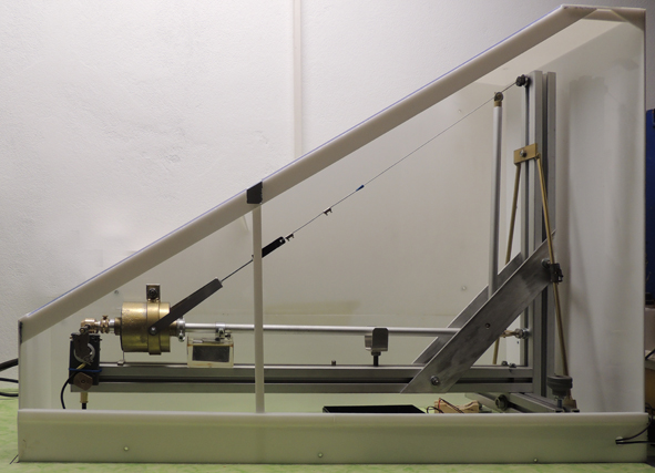

Dieses Forum war nun der endgültige Auslöser, mit dem Bau eines Seismometers in die „Amateur-Seismologenszene“ einzusteigen. Ganz besonders wichtig war die angenehm offene Diskussion und das Niveau, auf dem nicht nur die Themen abgehandelt werden, sondern auch das was da an „Werkstätte“ geboten wird. Mein besonderer Dank gilt jedoch Niklas, er stellte vieles zu Verfügung: Informationen, Beantwortung vieler Fragen, Elektronik s.l., Erfahrung (ist unschätzbar viel Wert), immer wieder Hinweise, so halt das, wo man einen Diskussionspartner braucht um alles rundum abzuklären. Noch dazu in Österreich, wo die Suppe der Amateur-Seismologen doch sehr dünn ist. Nochmals vielen Dank.
So ist „Lehmann 1“ entstanden, sozusagen ein Erstlingsgerät, mit dem will ich erst einmal Erfahrung sammeln, bevor ich an den Bau eines weiteren Gerätes denke. So ein Lehmann ist ja alles andere als kompakt und platzsparend. Derzeit steht er noch auf der Werkbank und wenn man davor vorbei geht, hat man gleich ein „wildes Beben“. Da bleibt er nicht stehen, allerdings habe ich am zukünftigen Platz noch einige Vorbereitungsarbeiten zu machen. So will ich einige Anker in das Konglomerat einsenken und vom Haus entkoppeln, wenigstens von dem, was da so an Beton vorhanden ist. Ein bewohntes Haus erzeugt ja ein Dauerbeben, lediglich schnarchen ist erlaubt.
Im Laufe des Baues haben sich natürlich ein ganze Reihe von mehr oder weniger wichtigen Aspekten ergeben, die sich sofort oder auch erst später als wichtig heraus gestellt haben. Besonders problematisch erscheinen für den Anfang diverse Erscheinungen / Ergebnisse, wo es einige Zeit braucht, die einzelnen Einflussfaktoren zu differenzieren. Dazu kommt natürlich, dass sich bald nach dem Bau eines Teiles, ganz automatisch Verbesserungsideen ergeben, so erzeugt das eine gewisse Dynamik. Und wie das so ist, die Beseitigung eines Fehlers erzeugt u.U. einen anderen.
Ich werde so nach und nach die Entstehungsgeschichte berichten und einzelne Themen besonders behandeln.
Eines steht natürlich längst fest, das Werkel bereitet nicht nur Arbeit, sondern auch eine ordentliche Menge Freude.
So steht er nun, durch ein Gehäuse von jeglicher Luftströmung geschützt, denn eines ist sicher, ohne diesem Gehäuse genügt der Huster einer Maus, um ein Beben zu provozieren.
(wird fortgesetzt)

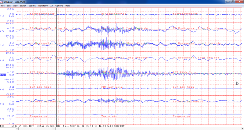

AmaSeis scheint für die Aufzeichnung und Analyse wirklich eine gute Wahl zu sein, ich habe es inzwischen installiert, habe aber aus zeitgründen die Aufzeichnung noch nicht umgestellt.
Hier ein Plot zum gestrigen Erdbeben in Ungarn mit M4.1. Es ist auf allen 4 Instrumenten zu sehen, wenn auch nicht gleich gut. Die SG-Seismometer (CH2 bis 4) bringen viel langerperiodischen Mist mit und sind aus heutiger Sicht nicht erste Wahl. Vielleicht hast Du Lust, den Datensatz zu diesem Beben von Deiner Station hier anzuschließen?
Liebe Grüße
Niklas

Der 17 war schon irgendwie aufregend. Das 2. Beben in cá. 30km Entfernung habe ich am Monitor miterlebt. Im ersten Moment verdächtigte ich meine Frau, dass sie im Keller was herumrumpelt. Was aber nicht so war. Bis sich die Erde wieder beruhigt, dauert es einige Minuten, man glaubt aber, das dauert ewig. Total gebannt schaut man auf die Aufzeichnung.

Ein weiterer Schritt wurde am Seismografenkeller erledigt, nun ist er nämlich unter Dach. Das Dachblech wird erst geliefert, aber das ist nur noch eine "Schönheitsoperation". Wichtig ist, dass es nicht mehr auf den Deckel und die Decke regnet. Vorerst hab ich sowas wie eine feuchte Kammer. Nachdem nun der Nachschub von oben unterbunden ist, macht ein Luftentfeuchter da drinnen Sinn.
Nun ist es wirklich an der Zeit, dass der Seismograf umgesiedelt wird, heute war ein Beben mit einer Magnitude 4.0 in 60km Enfernung. Sowas hat man nicht alle Tage. Die Werkbank als Sockel hat schon gute Dienste geleistet. Aber wenn im Keller geschweißt wird, dann zuckt das Werkel aus.
