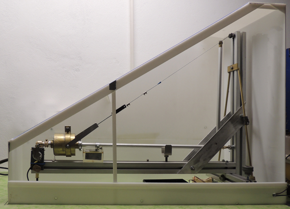

Lehmann 1 - ein Seismometerselbstbau
Dieses Forum war nun der endgültige Auslöser, mit dem Bau eines Seismometers in die „Amateur-Seismologenszene“ einzusteigen. Ganz besonders wichtig war die angenehm offene Diskussion und das Niveau, auf dem nicht nur die Themen abgehandelt werden, sondern auch das was da an „Werkstätte“ geboten wird. Mein besonderer Dank gilt jedoch Niklas, er stellte vieles zu Verfügung: Informationen, Beantwortung vieler Fragen, Elektronik s.l., Erfahrung (ist unschätzbar viel Wert), immer wieder Hinweise, so halt das, wo man einen Diskussionspartner braucht um alles rundum abzuklären. Noch dazu in Österreich, wo die Suppe der Amateur-Seismologen doch sehr dünn ist. Nochmals vielen Dank.
So ist „Lehmann 1“ entstanden, sozusagen ein Erstlingsgerät, mit dem will ich erst einmal Erfahrung sammeln, bevor ich an den Bau eines weiteren Gerätes denke. So ein Lehmann ist ja alles andere als kompakt und platzsparend. Derzeit steht er noch auf der Werkbank und wenn man davor vorbei geht, hat man gleich ein „wildes Beben“. Da bleibt er nicht stehen, allerdings habe ich am zukünftigen Platz noch einige Vorbereitungsarbeiten zu machen. So will ich einige Anker in das Konglomerat einsenken und vom Haus entkoppeln, wenigstens von dem, was da so an Beton vorhanden ist. Ein bewohntes Haus erzeugt ja ein Dauerbeben, lediglich schnarchen ist erlaubt.
Im Laufe des Baues haben sich natürlich ein ganze Reihe von mehr oder weniger wichtigen Aspekten ergeben, die sich sofort oder auch erst später als wichtig heraus gestellt haben. Besonders problematisch erscheinen für den Anfang diverse Erscheinungen / Ergebnisse, wo es einige Zeit braucht, die einzelnen Einflussfaktoren zu differenzieren. Dazu kommt natürlich, dass sich bald nach dem Bau eines Teiles, ganz automatisch Verbesserungsideen ergeben, so erzeugt das eine gewisse Dynamik. Und wie das so ist, die Beseitigung eines Fehlers erzeugt u.U. einen anderen.
Ich werde so nach und nach die Entstehungsgeschichte berichten und einzelne Themen besonders behandeln.
Eines steht natürlich längst fest, das Werkel bereitet nicht nur Arbeit, sondern auch eine ordentliche Menge Freude.

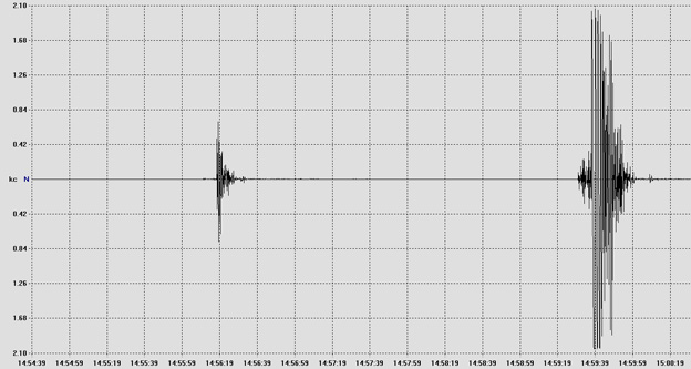

Zur Funktionskontrolle gab es wieder einmal ein Beben.
Ungarn, 7 km SO von Kat, Magnitude 4.5
Monday, April 22, 2013 at 22:28:47 UTC
Seismogramm: Purgstall an der Erlauf, 48°02'55.25"N/15°08'1.24"E, 300m
Erdbeben sind an sich keine Ereignisse, die mit freudiger Erwartung verbunden werden könnten. Hat man jedoch so ein Werkel am laufen, freut man sich über jeden Zacken, der nicht von der eigenen Haustüre, oder der Waschmaschine stammt.

Hallo Krumi,
bin nicht so ein Edelbastler, da gingen noch so einige Verschönerungen. Aber dazu gibt es ja Verschönerungsvereine. Ich bin da eher auf der funktionellen Seite daheim, das ist mir das primäre Anliegen. Wenn es dann auch noch schön wird, hat man Freude. Das ist es wohl was uns verbindet, die Freude mit unseren Tun.
So ein Lehmangerät ist schon was sehr unbequemes. Bis der steht und ordenlich funktioniert, hat man einige Abende damit verbracht, nicht das Werkstatterlebnis des Baues mitgerechnet. Da ich aber vor der Zivilisation flüchten muß, um gescheite Daten zu bekommen, muß ich was kompakteres und vor allem transportableres bauen. Der Lehman bleibt natürlich stehen, bin ich doch in einer Gegend, wo sich etwas mehr im Untergrund bewegt, als sonst wo. Ist mir bisher nicht aufgefallen, durch die intensivere Beschäftigung damit, findet man auch diese Informationen.
Aktuell habe ich auf die "AmaSeis" Software umgestellt und das bringt die ganze Geschichte etwas weiter. Die WinDaq-Software, die beim AD-Wandler dabei ist, schaut nicht so schlecht aus und ist sehr gut bedienbar, hat aber den Nachteil, dass man von der Software der Seismologenwelt ausgeschlossen ist. Mit HeliPlot kann man die WinDaq-Files zwar besser darstellen, aber nicht in die seismologenüblichen Formate konvertieren und das ist subobtimal.
AmaSeis versteht den WinDaq AD-Wandler und so ist das eigentlich problemlos zu machen.
So wartet man aufs nächste beben.
Ernst

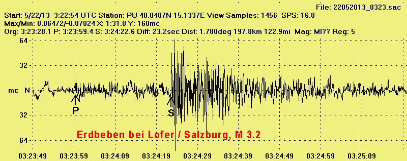

Zeitproblem mit Amaseis
Wenn AMASEIS auch wirklich punktgenau auf der Zeit sitzen würde, dann wäre es wirklich super. Die Zeitanzeige links unten stimmt exakt mit der Systemzeit überein und diese wird auch regelmäßig über einen Zeitserver aktualisiert. Beobachtet man jedoch Front des laufenden Seismogramms, so ist dies der Zeit voraus, und das nicht immer gleich
Jedenfalls was, was nicht so bleiben kann.
Anbei ein Beben, mit dem artifiziellen Zeitunterschied (03:21:46) Herdzeit (in der Grafik Org)
- 22052013_0323Lofer.jpg (271.56 KiB) 21586 mal betrachtet

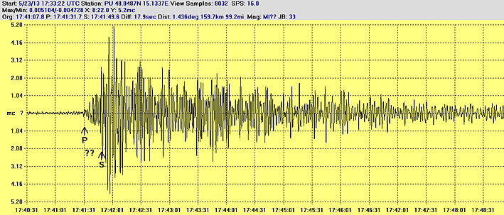

Muß wieder einmal ein Beben nachreichen. Stainz/Steiermark 23.5.2013 M 2.5
Ernst
Ernst

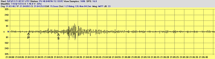

Unbekanntes Beben
Noch ein unbekanntes Beben
- BebUbk-1.jpg (161.21 KiB) 21499 mal betrachtet

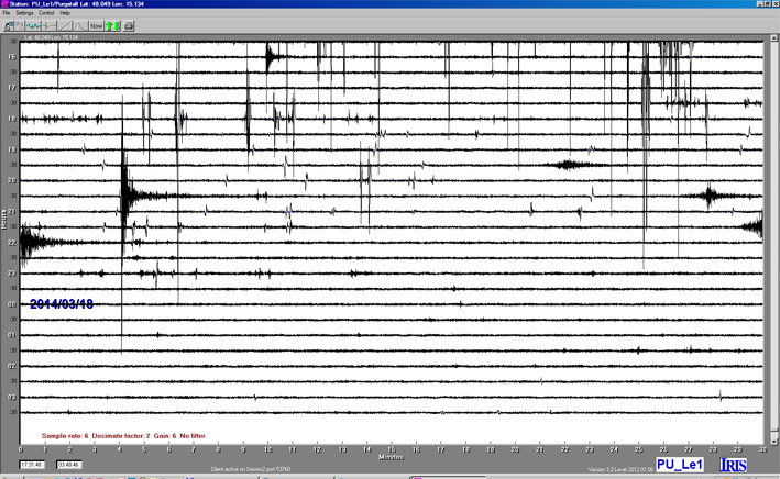

Hier ein Plot zum gestrigen Erdbeben in Ungarn mit M4.1. Es ist auf allen 4 Instrumenten zu sehen, wenn auch nicht gleich gut. Die SG-Seismometer (CH2 bis 4) bringen viel langerperiodischen Mist mit und sind aus heutiger Sicht nicht erste Wahl. Vielleicht hast Du Lust, den Datensatz zu diesem Beben von Deiner Station hier anzuschließen?

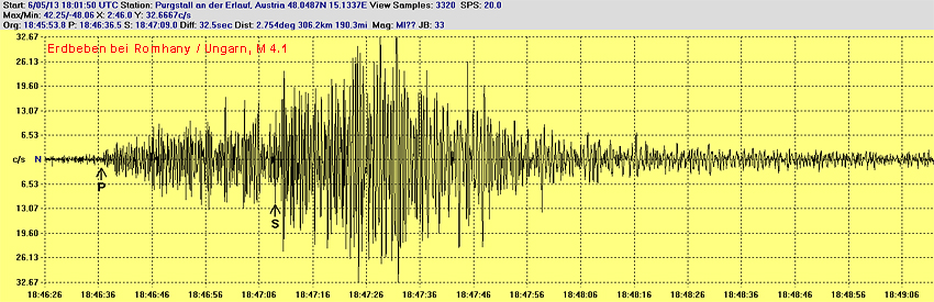

ehuetti
- Beiträge: 22
- Registriert: Mo. 14. Jan 13 19:28
- Name: Ernst Hüttinger
Re: Lehmann 1 - ein Seismometerselbstbau
Hallo Niklas,
danke für den Zuspruch, warst ja nicht ganz unbeteiligt, es liegt an mir, mich für die Hilfe zu bedanken. Von einer Erdbebenwarte bin ich wirklich noch sehr weit entfernt. Was mich aktuell beschäftigt, ist die Langzeitstabilität so eines Systems. Wobei der Lehmann eigentlich (überraschend) absolut stabil ist, ich mußte seit er läuft, an keinem Schräubchen drehen. Blöder ist da schon das Notebook, das stellt in nicht vorhersehbaren Momenten auch einmal den Betrieb ein. Das sollte keinesfalls passieren, wenn man dann die Apparatur auswärts und nicht mehr im Keller hat.
Wenn man dann die Seismogramme genauer studiert, findet man immer wieder signifikante Erreignisse, die nirgens zuzuordnen sind. Sind aber eindeutige Beben und nicht artifizielle Störungen.
Anbei noch das Seismogramm des Bebens von Romhany in Ungarn.

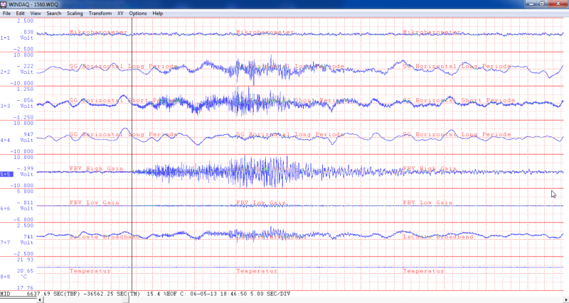

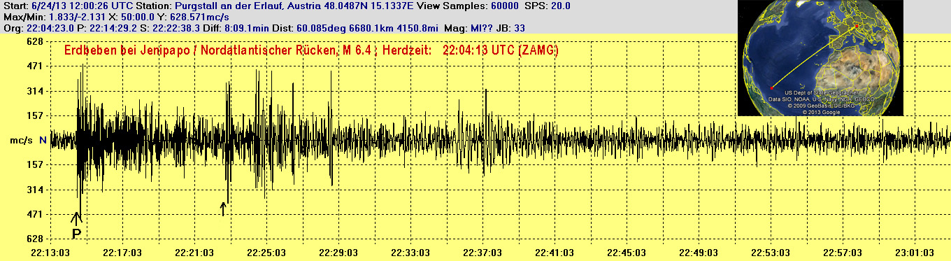

vergangene Nacht gab es wieder ein interessantes Beben, in 6500km Entfernung. Das Seismogramm stimmt gut mit FETA (ZAMG) überein. Auf den Unterschiedlichen Webseiten werden dann auch gleich einmal unterschiedliche Lokalitäten für des Epizentrum angegeben. Ist jedenfalls schon ein gutes Stück weit weg.
Quellen: ZAMG, Google Earth
Ernst
Ernst

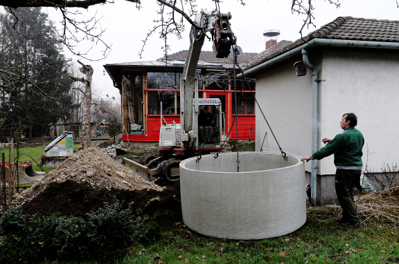

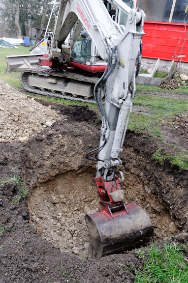

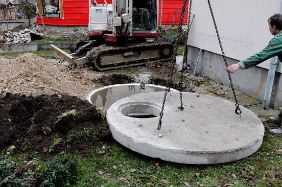

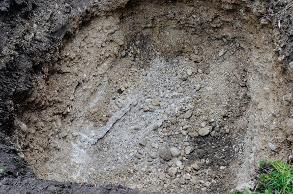

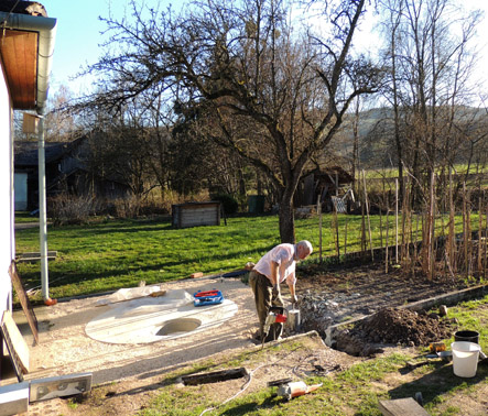

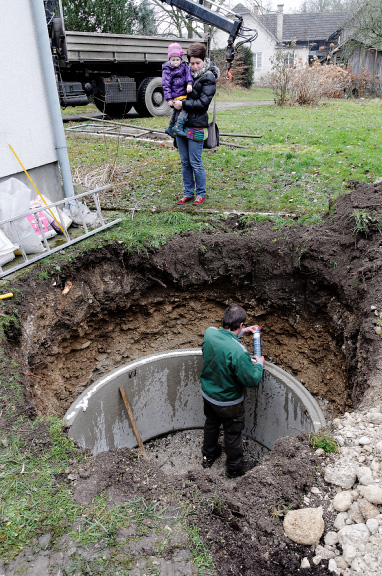

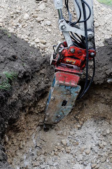

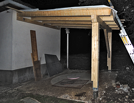

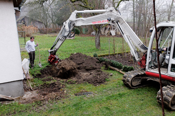

Lehmann 1 - neuer Standort
Liebe Seismologenfreunde,
heute war Großkampftag. Mit Bagger und Schremmhammer wurde begonnen, die seismischen Störungen im Haus zu bekämpfen. Der schon einige Zeit geplante Seismografenkeller ist Realität. Er ist noch nicht ganz fertig, aber etwas mehr als angefangen ist jedenfalls.
Habe eben gemerkt, dass die Bilder in umgekehrter Reihenfolge dargestellt werden, also bitte von unten lesen.
Fortsetzung folgt
Fortsetzung folgt

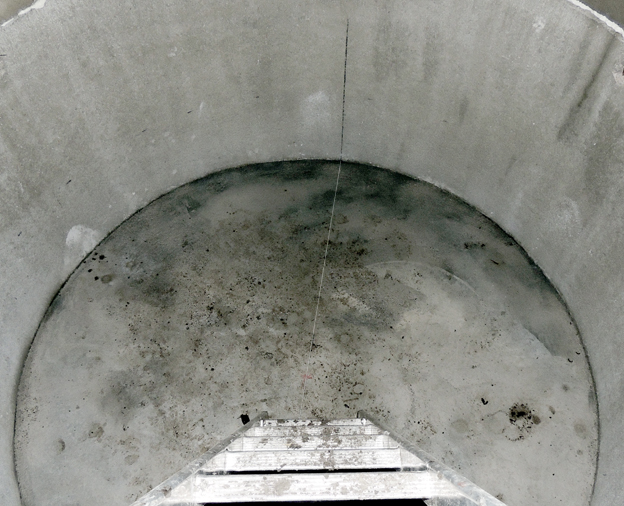

- *11.* Fertig ist der Rohbau.
- seiskeller11.jpg (133.8 KiB) 20684 mal betrachtet
- *10.* Die Kabeldurchlässe sind heraus geschnitten und der Deckel ist bereits unterwegs, ebenfalls wieder mit Brunnenschaum eingedichtet.
- seiskeller10.jpg (173.41 KiB) 20684 mal betrachtet

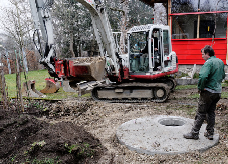

- *09.* das zweite Rohr ist drinnen, schnell ist rundum wieder alles verfüllt.
- seiskeller09.jpg (159.85 KiB) 20684 mal betrachtet

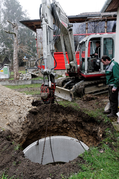

- *08.* Mit Brunnenschaum wird die Fuge abgedichtet. Unsere Enkeltochter bestaunt die Aktivitäten, der Bagger war die Sensation.
- seiskeller08.jpg (192.49 KiB) 20684 mal betrachtet

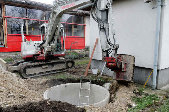

- *07.* Das Schachtrohr ist drinnen, nach einigen Korrekturen ist es waagrecht eingerichtet.
- seiskeller07.jpg (181.98 KiB) 20684 mal betrachtet
- *06.* Nach einigen Werzeugwechsel ist es dann soweit, das erste Schachtrohr wird versetzt. Das Gewicht überfordert fast den Bagger bei der maximalen Auslage.
- seiskeller06.jpg (157.14 KiB) 20684 mal betrachtet
- *05.* Doch auch dagegen ist ein Kraut gewachsen, der Schremmhammer in Aktion, aber auch dieses Werkzeug muß alles zeigen was es kann.
- seiskeller05.jpg (195.39 KiB) 20684 mal betrachtet
- *04.* Nun ist es auch für dieses Werkzeug aus, Konglomerat ist wie Fels oder guter Beton, die sichtbare Kante widersetzt sich erfolgreich.
- seiskeller04.jpg (187.6 KiB) 20684 mal betrachtet

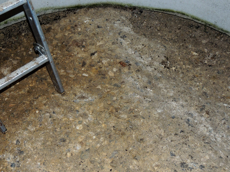

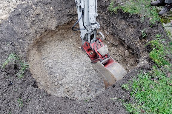

- *03.* Nach 1,5m ist das Konlomerat erreicht, die schmälere Schaufel kann härteres Material brechen, aber das felsenharte Zeug gibt nicht nach.
- seiskeller03.jpg (190.99 KiB) 20684 mal betrachtet
- *02.* 2,4m Durchmesser und ebenso tief ist das Ziel, etwas mehr muß es sein, um Platz für die Manipulation der nicht ganz geringen Teile zu haben.
- seiskeller02.jpg (184.79 KiB) 20684 mal betrachtet
- *01.* Solche Unternehmungen fangen ganz harmlos an uns am Ende werden 2 LKW-Ladungen mit Aushubmaterial abtransportiert.
- seiskeller01.jpg (188.16 KiB) 20684 mal betrachtet
- micha2
- Beiträge: 1735
- Name: Michael Krumrei
- Wohnort: Spanien
Re: Lehmann 1 - neuer Standort
Ich hau mich weg...ehuetti hat geschrieben:Liebe Seismologenfreunde,
heute war Großkampftag. Mit Bagger und Schremmhammer wurde begonnen, die seismischen Störungen im Haus zu bekämpfen...
(Und da behaupte noch einer, Ich wäre mit meinen Experimenten zur Strahlenmesstechnik abgedreht...)
So eine ähnliche Konstruktion hatte ich mir schon mal für meinen Versuchsreaktor im heimischen Garten überlegt, aber bisher habe ich noch keine legale Bezugsquelle für die Brennelemente gefunden
Bitte berichte hier unbedingt weiter!!!
Mit absoluter Hochachtung und herzlichem Glück auf
Krumi (tastaturreinigenderweise)
Liebe Freunde,
Das ist nun einmal kein 3-Minuten-Projekt:-((. Habe vorerst einmal den Grund gesäubert. Also das gesamte lose Material beseitigt und das feste Konglomerat freigelegt. Letztendlich richtig abgebürstet, damit die Betonsohle auch eine gute Verbindung mit dem Grundgestein eingehen kann. So war der Plan und wurde auch so realisiert. Allerdings war es ein ganz schön hartes Stück Arbeit. Nun ist der Beton drinnen, nur während der Arbeit fehlte mir die Lust zu fotografischen Experimenten. Das Ergebnis wird dann nachgeliefert.
L.G. E.H.
L.G. E.H.
- DSCN3200mod.jpg (208.21 KiB) 20499 mal betrachtet

Der Winter ist nicht ganz die richtige Zeit für solche Arbeiten. Wie schon gesagt, die Sohle ist drinnen, nun kann der "Innenausbau" angegangen werden.ehuetti hat geschrieben: Das Ergebnis wird dann nachgeliefert.
Der Regen hat natürlich einigen Mist hinein geschwemmt, ist aber vorerst kein Problem. Bevor ich irgend einen Einbau vornehme (Eisen (Einstiegsleiter), Stromversorgung etc.) habe ich die Nordrichtung ausgemessen und in den Boden gekratzt, braucht man immer wieder wenn man ein Werkel aufstellt.
Die nächste Arbeit ist sicher die Deckenisolation. Derzeit tropft das Kondenswasser herunter, was nicht so lustig ist, wenn man drinnen steht. Wie sich der Feuchtigkeitshaushalt da drinnen entwickelt, wird sicher auch noch eine wichtige Frage. Der ganze Bunker wird überdacht, da spielt wenigstens das Niederschlagswasser keine Rolle. Ein Abflußloch ist in der Sohle natürlich vorhanden

Der Bau macht inzwischen wieder Fortschritte, das trockene Frühlingswetter wirkt sich positv auf meine Arbeitsmoral aus.
Nachdem so ein Loch üblicher Weise eine unheimliche Anziehungskraft auf Wasser hat, habe ich mir einmal einen ordenlichen Platzregen vorgestellt, wo mehr daherkommt als versickern kann. Und schon ging die Verlegung einer Drainage los.

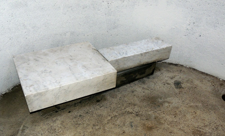

Die Einrichtung nimmt inzwischen auch Formen an. So wurde für den Lehman ein weißer Marmorsockel eingebaut. Man gönnt sich ja sonst nichts;-) Ein geschenkter Grabstein wurde so einer Nutzung zugeführt und muß nun nicht mehr von einer Ecke in die andere geräumt werden, allein schon wegen dem Gewicht. Er ist nun fix mit dem Konglomeratfelsen im Untergrund verbunden bzw. verklebt.
Die Entfeuchtung stellt sich als mühevoll heraus, da werde ich noch mit schwerem Gerät nachhelfen müssen.
Soweit zum aktuellen Stand
Ernst
Ernst
- Buddeln, bohren und betonieren
- SeiskellerDrainage.jpg (133.36 KiB) 19993 mal betrachtet
- Die Inschrift am Grabstein wurde nach unten gedreht, so wird niemand den Seismografenkeller mit einer Gruft verwechseln;-)
- Sockel.jpg (66.44 KiB) 19993 mal betrachtet

Hallo Krumi,micha2 hat geschrieben:ehuetti hat geschrieben:...So wurde für den Lehman ein weißer Marmorsockel eingebaut. .....
Dafür muss man schon einen ganz gewaltigen Knall in der Birne haben![]()
Hast du Aufzeichnungen vom 17.03.? War ja scheinbar ein größeres Ereigniss:
http://www.zamg.ac.at/cms/de/geophysik/ ... und-listen
ja, du hast schon recht, irgendwie ist das schon extrem. Man optimiert halt wo man kann und wenn mir das Marmorteil nicht schon längst im Wege herumgestanden wäre, hätte es ein Nur-Betonsockel auch getan.
Der 17 war schon irgendwie aufregend. Das 2. Beben in cá. 30km Entfernung habe ich am Monitor miterlebt. Im ersten Moment verdächtigte ich meine Frau, dass sie im Keller was herumrumpelt. Was aber nicht so war. Bis sich die Erde wieder beruhigt, dauert es einige Minuten, man glaubt aber, das dauert ewig. Total gebannt schaut man auf die Aufzeichnung.
- Das Seismogramm vom 17.3.2014. Die artifiziellen Störungen sind natürlich unangenehm, aber leicht zu unterscheiden von den echten Beben.
- Seismogr17032014.jpg (151.13 KiB) 19916 mal betrachtet

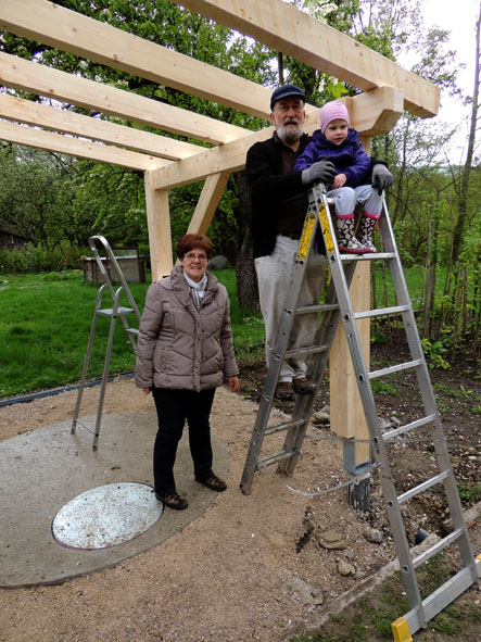

Ein weiterer Schritt wurde am Seismografenkeller erledigt, nun ist er nämlich unter Dach. Das Dachblech wird erst geliefert, aber das ist nur noch eine "Schönheitsoperation". Wichtig ist, dass es nicht mehr auf den Deckel und die Decke regnet. Vorerst hab ich sowas wie eine feuchte Kammer. Nachdem nun der Nachschub von oben unterbunden ist, macht ein Luftentfeuchter da drinnen Sinn.
Nun ist es wirklich an der Zeit, dass der Seismograf umgesiedelt wird, heute war ein Beben mit einer Magnitude 4.0 in 60km Enfernung. Sowas hat man nicht alle Tage. Die Werkbank als Sockel hat schon gute Dienste geleistet. Aber wenn im Keller geschweißt wird, dann zuckt das Werkel aus.
- Das Beben hätte man, wenn es ruhig gewesen wäre fast spüren müssen. Aber nicht bei der Arbeit am Dach;-)
- Muerzsteg17042014_.jpg (77.58 KiB) 19716 mal betrachtet
- Aufg'setzt ist, auch unser Enkerl ist mit dabei, sie inspiziert den Baufortschritt.
- Dachbau.jpg (131.6 KiB) 19716 mal betrachtet
- Vorerst mit einer Folie dicht gemacht, diesen Zustand hab ich schon lange herbei gesehnt. Nun kann es regnen wie es will.
- Dachbau2.jpg (173.4 KiB) 19716 mal betrachtet
