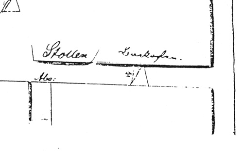

In St. Andreasberg, Beerberg, wird ein Abbau auf einen flach einfallenden Gang als "Backofen" bezeichnet. Im Anhang ein Riss mit dieser Bezeichnung von 1863.
- backofen.jpg (32.46 KiB) 26736 mal betrachtet

Ich denke auch am ehesten, dass die Bezeichnung von der Form her abgeleitet wurde. Da ist die Idee mit den Kugelamphiboliten eine passende geologische Erscheinung.
Aus meiner näheren Umgebung fällt mir da als vergleichbare Benennung der Backofenfelsen in Freital-Hainsberg ein. Ein kleines Bild vom Backofenfelsen und auch sonst viel wissenswertes über das Döhlener Becken gibt’s in dieser netten Publikation:
http://www.kreidegeologie.de/files/Dive ... becken.pdf
GA Axel
GA Axel
Till
- Beiträge: 38
- Registriert: Do. 09. Jul 09 18:01
- Name: Till M.
- Wohnort: mittlerer Schwarzwald
Re: Wer kann das lesen?
"...stehet fast ganz heran voll Waßer, am oberen Stoß des Schachtes ist ein ort 7.4 Uhr wor-
auf man nach den sogenannden Backofen fähret, von Sigl: (Th) ist ein ort durch quer-..."
Wobei ich mich nicht dagegen sträuben würde auch "Backofer" zu lesen - "r" und "n" sind sehr ähnlich
Grüße Till
Grüße Till
wer mit offenen Augen wandert kann in einem Sandkorn das Universum erkennen
- Ludewig
- Beiträge: 752
- Name: Lutz Mitka
- Wohnort: Halsbrücke
So, will auch hier mal meinen "Senf" dazu geben!
Bei Heinrich Veith im Bergwörterbuch von 1870, auf S. 355 steht folgendes:
"Ofen, Offen - eine Strecke bei dem süddeutschen Salzbergbau:
Offen.....ist bei dem süddeutschen Salzbergbau das allgemein gebräuchliche Wort für Strecke.
gemeiner Offen: eine sehr niedrige schmale Strecke"
Weiter unten wird bemerkt, das der Ofen auch für ein emporragendes zerklüftetes Felsstück (Gebirgssprache) steht. Heinrich Veith bezieht diese Aussprache ebenfalls auf den süddeutschen Salzbergbau.
Es ist sicher möglich das die Herkunft des Bergbeamten der den Begriff "Backofen" in den Text einbrachte wohl aus dem Süddeutschen Raum oder dem Salzbergbau stammen könnte. Zumal mir dieser Begriff völlig unbekannt für Sachsen und speziell das Erzgebirge ist! Auch ist möglich das hier noch eine sprachliche Vermischung mit einem Begriff aus einer anderen Region statt fand!
Deshalb sollten man mal diesbezüglich den kompletten Text lesen. Vielleicht ergibt sich dann noch ein weiterer Zusammenhang. Den Begriff Backofenmauerung habe ich in diesem Wörterbuch leider nicht gefunden.....
Glück auf! Lutz
Glück auf! Lutz
Pöhlberger
- Beiträge: 346
- Name: uwe
- Wohnort: Pöhlberg
Leider konnte ich bisher nichts über die Herkunft von Carl Friedrich Wolffrumb in Erfahrung bringen.
Vieleicht hat Lutz recht mit seiner Deutung des Begriffes "Backöfen"?
Aber der gesamte Text bringt sonst nur Begriffe und Lokalitäten, die mir verständlich und bei uns noch heute gebräuchlich sind, nichts was auf eine andere Ursprungsregion hindeuten könnte.
In der gesamten mir bekannten Literatur/Risswerk taucht nirgends zu diesem Grubenrevier der Begriff "Backöfen" auf. Weder als Lokalität in der Grube, noch als allgemeine Bezeichnung für eine Art von Grubenbauen oder geologischen Formationen...
Vielleicht hängt es mit der Schreibweise zusammen, dass er etwas ganz anderes meint?
Er schreibt ja auch "Pompen Saz" (Pumpensatz), "GränzStein" oder "kombt" (kommt)...
Uwe
Uwe
Da stellt sich mir die Frage: Ist die Strecke fahrbar? Kann vor Ort irgenwas feststellen?
GA Axel
