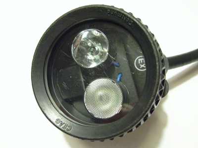

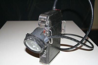

Ich möchte euch auch einmal meinen Teil-CEAG Umbau vorstellen.
Der Lampenkopf ist ein Christoph LED-Umbau.

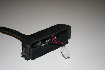

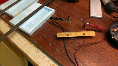

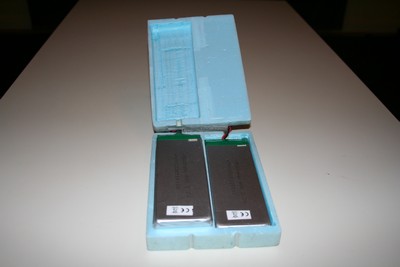

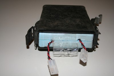

Da mein original Akku leider nicht mehr wiederbelebbar war wollte ich frischen Wind in das Akkugehäuse bringen. Ich habe zwei einzellige 5000mAh LIPO-Akkus getrennt voneinander verbaut. Jeder Akku hat eine eigene Schutzplatine gegen Unter- und Überladung bekommen und wiegt nur ca. 145g. Damit die Akkus sicher im Gehäuse untergebracht sind habe ich passgenaue Ausschnitte mit einem heißen Draht in Hartschaum gemacht. Für die Verbindung von Akku bzw. Ersatzakku mit dem Lampenkopf habe ich Tamiya-Stecker mit Sicherungshacken genommen. Als Widerstand habe ich einen 1.8Ohm 5W Keramikwiderstand genommen.
Für mich war halt die Sicherheit sehr wichtig!!!
Ich habe 2 sehr leichte Akkus dabei. Im Lampenkopf sind auch 2 LEDs!!!
Leistungstechnisch kommt das Geleucht ca. gleich einer Maglite LED 3D!

LEDs (2x): Cree XP-G
Je nach Belieben in neutralweiss:
http://www.led-tech.de/de/High-Power-LE ... 0_138.html
oder kaltweiss:
Optiken (je einmal): Cree LXP 6°/10°(Fernlicht) und 46° (Arbeitslicht)
