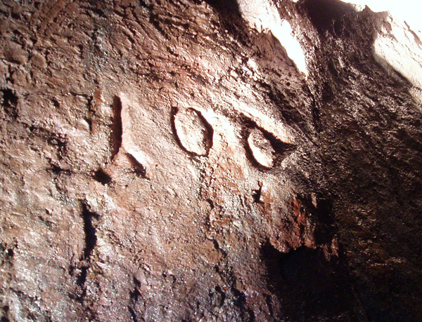

Die letzte Befahrung im Elisabether Tiefer Stollen (Hohegeiß, Harz) zeigte u.a. das abgebildete Zeichen. Als Anfänger bin ich ob dessen Bedeutung überfordert. Ich nehme an, dass dort "100" (Lachter) steht - was ungefähr die Entfernung von der Tagesöffnung entspräche (nach Befahrungsleiterangaben). Was bedeuten aber die beiden Haken unter der "I"?
Zusatzfrage: Auf der Stollensohle befand sich ca. 150 m vom Mundloch entfernt ein moderner Vermessungspunkt, den man sonst besonders über Tage an Grundstücksgrenzen kennt. Zu welchem Zweck werden heute solche Punkte uT gesetzt?

Anfänger braucht eine Erklärung
- aus dem Elisabether Tiefer Stollen
- Gedingezeichen.jpg (180.91 KiB) 6827 mal betrachtet
Re: Anfänger braucht eine Erklärung
Ich tippe mal auf "künstlerische Freiheit".

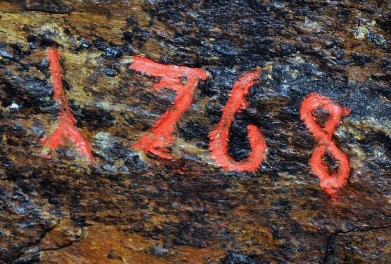

Zum Vgl. eine Jahresstufe mit ähnlicher Gestaltung der Eins:
- DSC_0555.jpg (98.49 KiB) 6725 mal betrachtet
mmmh,
dann müssten sich die künstlerischen Freiheiten ja überregional ausge- und verbreitet (ich nehme an, Dein Beispiel kommt aus dem Erzgebirge) und bei Übernahme durch andere "Künstler" ihre Freiheit verloren haben.
Kann es sein das die "1" nicht auch gleichzeitig ein Gedinge darstellt ? Sieht irgendwie aus wie ein Schneeberger Gedinge.
GA in die Runde,
ich muss sagen, ich bin ein wenig enttäuscht ob des Outputs und dem Fehlen belastbarer Deutungen hier - im Spezialforum einer Grubenarchäologischen Ges.
Sicherlich sind viele Zeichen gleichzeitig mit den Arbeitern vom Erzgebirge in den Harz "gewandert", vielleicht läßt sich da eine nachvollziehbare Erklärung finden. Ein gezielter Literaturhinweis hilft mir auch schon weiter.
Nebenbei: Wie groß stehen die Chancen, dass die HH. Bartels und Co. in Bochum helfen könnten/würden?
Grüße
Peter
