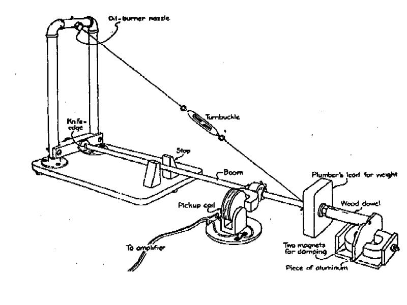

Meine ersten Versuche machte ich mit einem Lehman-Seismometer. Das Instrument besteht aus einem waagrechten, beweglich aufgehängten Arm, der die Seismische Masse trägt. Seine Achse weicht etwa 2 Grad von der Lotrechten ab, sodass die Masse immer in die Ruhelage zurückkehrt. Man nennt das "gardengate Prinzip", weil der Arm ähnlich einem Gartentor mit schiefem Pfeiler immer zufällt. Die spezielle Art der Montierung bedingt eine extrem lange Periodendauer des Pendels – mit 60 cm Armlänge schaffte ich es auf rund 36 Sekunden, kein schlechter Wert. Immerhin müsste ein Fadenpendel bei gleicher Frequenz über hundert Meter lang sein…
Nachteil der Konstruktion ist einerseits die Größe bzw. Sperrigkeit des Instruments, zudem ist das Aufstellen und Einstellen ziemlich heikel.

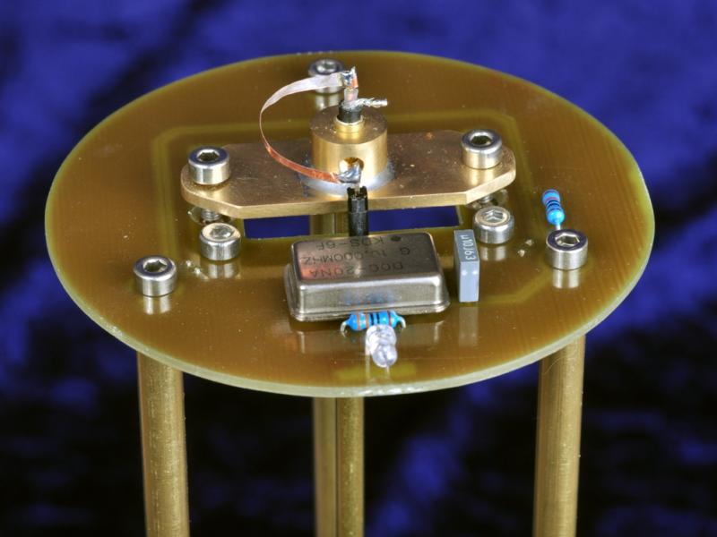

Pendellager lowres.jpg (77.81 KiB) 33612 mal betrachtet

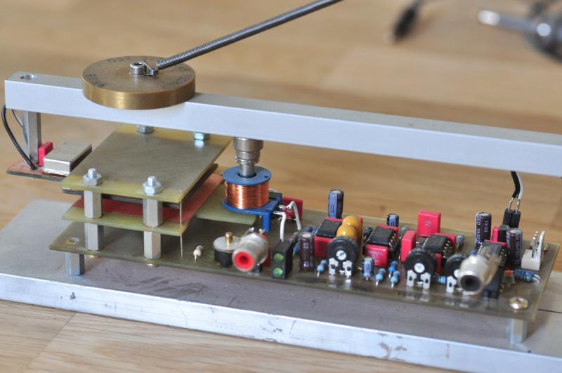

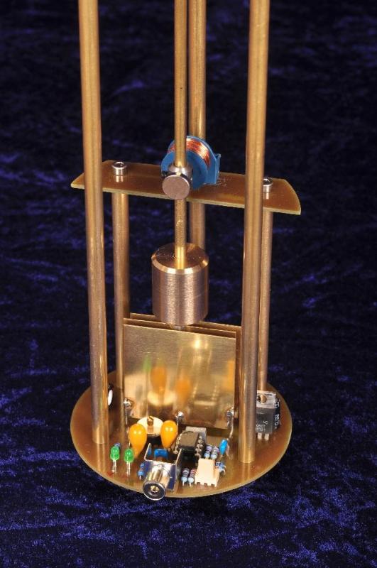

Mein Vertikalseismometer arbeitet nach dem La Coste Prinzip und benutzt den gleichen kapazitiven Positionssensor wie das Horizontalseismometer, das trifft auch auf die aktive Dämpfung zu. Es handelt sich noch um den Prototypen, eine verbesserte Version ist noch in Arbeit.
Die Abspannung des Armes, der die ca. 60 Gramm schwere Seismische Masse trägt ist eine Spiralfeder, die ich in einer Eisenhandlung gefunden habe. Die Lagerung (rechts im Bild) besteht aus zwei schmalen Metallstreifen, die ich einer Rasierklinge entnommen habe. Auch hier gibt es bessere Möglichkeiten.
Die ersten 20 "Erdbeben", die ich mit dem Instrument gemessen habe waren Erschütterungen, die mein Kühlschrank verursacht hat wenn sich der Kompressor abschaltet.
Aus Zeitgründen hier zunächst ein paar Bilder:
Gut zu sehen ist hier die Dämpfungsspule, die gegen den Permanentmagnetstab arbeitet und die Eigenschwingung des Armes nach ca. 1.5 Perioden beendet.
Die beiden antiparallel geschalteten LED im vorteren Teil gehören zum Tilt-Sensor. Ist das Instrument schlecht kalibriert, leuchtet eine der beiden auf.

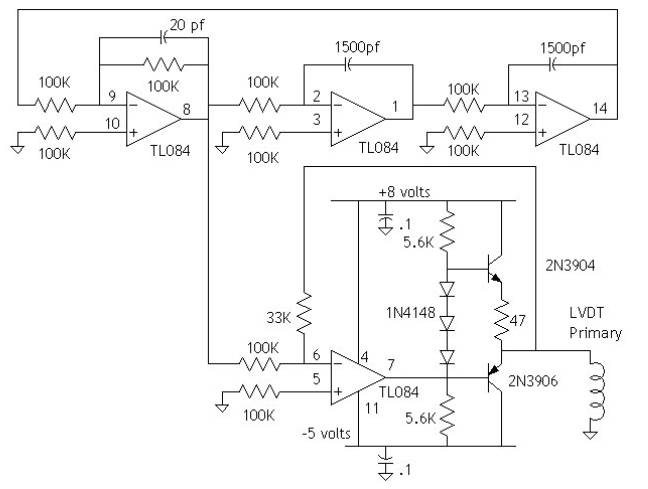

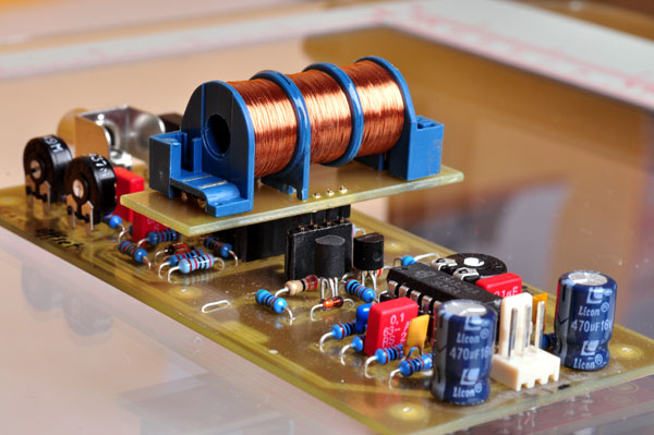

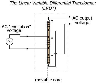

LVDT
Eine andere Möglichkeit die Position des Pendels zu messen ist der Einsatz eines Lineartransformators, englisch Linear Variable Differential Transformer, abgekürzt als LVDT bezeichnet.
Hier das Funktionsprinzip:

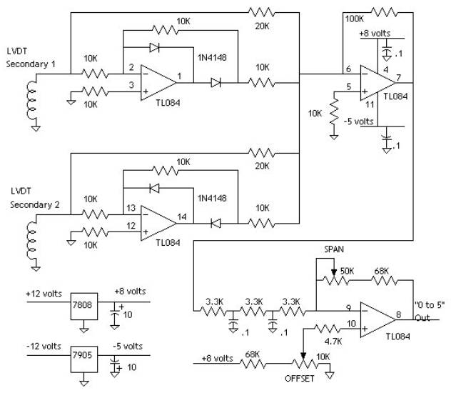

Ich habe im Netz eine Schaltung gefunden, die das Prinzip auf einfache und höchst effiziente Weise verwirklicht und habe sie auch nachgebaut und getestet. Die Ergebnisse sind ähnlich gut wie beim Kapazitiven Sensor. Ich habe nur die Versorgungsspannung symmetrisch auf plus minus 12Volt festgelegt, ebenso wie den Offsetabgleich, um auch negative Ausgangsspannungen zu erhalten. Warum, steht im Abschnitt AD-Wandler...
Der Sender, der die mittlere Spule mit 1kHz speist:
Das ist die Schaltung der Auswertung:

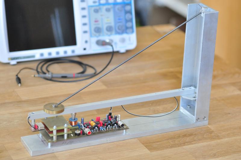

So sieht das bei mir in der Praxis aus:
LVDT Komplett.jpg (125.45 KiB) 33596 mal betrachtet

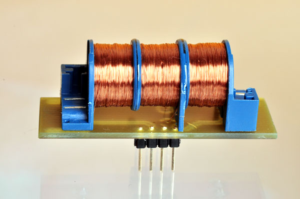

Die Spulen stammen aus einem Resposten KFZ-Relais von Neuhold Elektronik in Graz. Ich habe ein Stecksystem gewählt um flexibel zu bleiben, wenn ich eine andere Lage der Spulen benötige.
LVDT Spulen.jpg (104.48 KiB) 33596 mal betrachtet

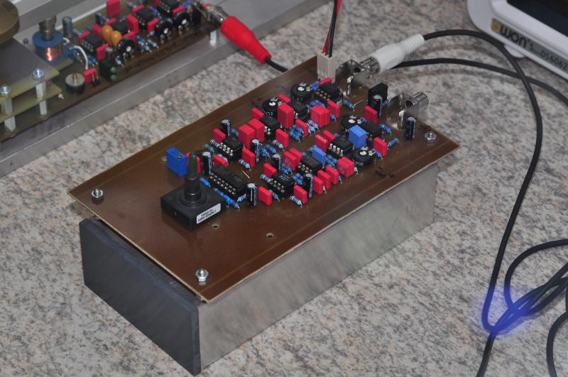

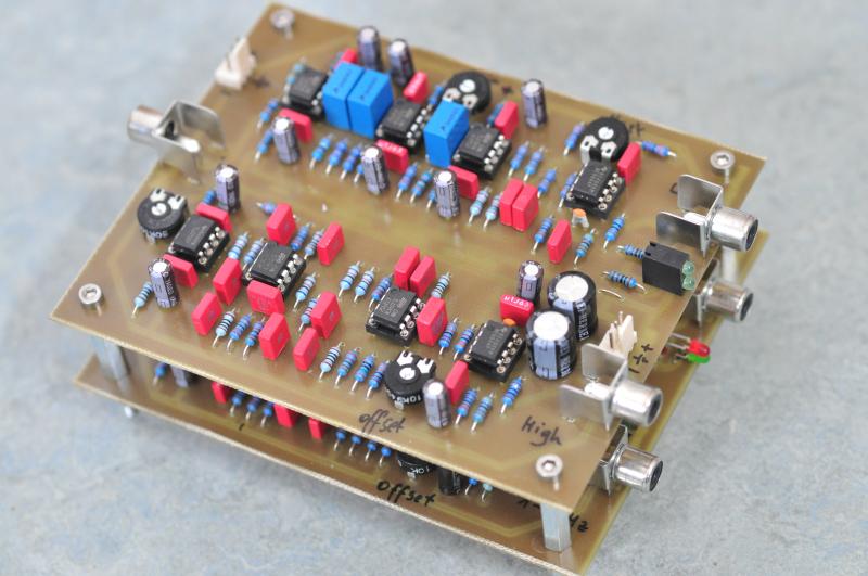

Die noch relativ schwachen Signale aus dem Vorverstärker bzw. Positionssensor müssen nun noch auf einen günstigen Pegel verstärkt werden, bevor sie dem AD-Wandler zugeführt werden. Gleichzeitig durchläuft es mehrere Filterstufen 2. Ordnung. Als Ergebnis stehen letztlich zwei Signale zur Verfügung, eines für höhere Frequenzen bis maximal 20 Hertz, ein zweites für langperiodische Signale von etwa 90 Sekunden bis 2 Sekunden.
Wie ich schon erwähnt habe, gibt es ein so gananntes Bodenrauschen, ausgelöst von Industrieanlagen, Verkehr und nicht zuletzt von Tiefdruckgebieten, die gegen die Landmassen des Kontinents drücken. Kleinere oder ferne Erdbeben gehen gerne mal im Bodenrauschen unter.
Wer einmal über längere Zeit Messungen gemacht hat weiß, dass diese Bodenunruhen starken zeitlichen Schwankungen unterliegen, oftmals über Tage oder Monate! Fourrieranalysen zeigen zudem ein 6 Sekunden Maximum, das auch die Ozeanfrequenz genannt wird - und all das können wir damit messen :cool:

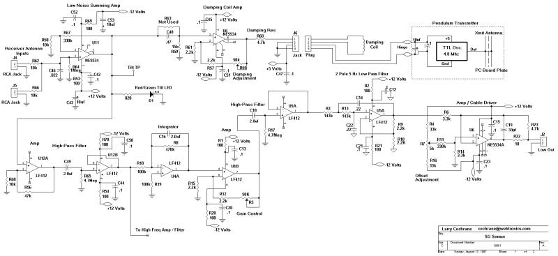

Diese Anforderungen werden von einer Schaltung erfüllt, die ebenfalls von L. Cochrane stammt:
sg-schm lowres.jpg (39.92 KiB) 33593 mal betrachtet
sg-high lowres.jpg (33.09 KiB) 33593 mal betrachtet
Im Forum ist nur eine schlechte Auflösung möglich. Wer möchte, kann eine höher aufgelöste Abbildung bei mir anfordern!
So sieht dann bei mir die Umsetzung aus - eine Etage pro Achse:
Verstärker Filter.jpg (120.37 KiB) 33593 mal betrachtet
LG Niklas
wird fortgesetzt...

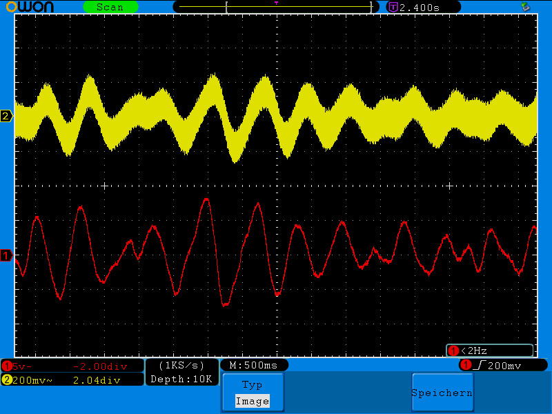

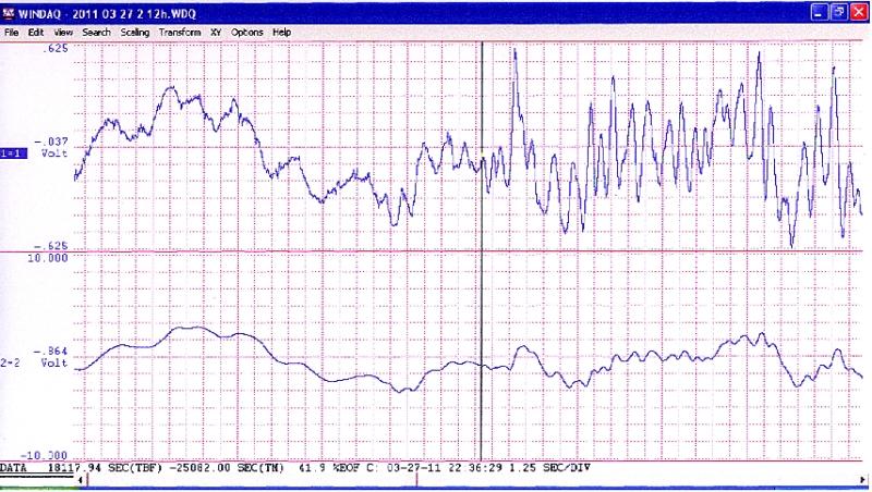

Bereits in der ersten Nacht der Inbetriebnahme hatte ich ein seltsames Signal am Schirm. Da ich es nicht zu deuten wusste, nahm ich Kontakt mit der Hohen Warte in Wien auf und gab die Beobachtung mit Datum und Uhrzeit bekannt. Der diensthabende Seismologe bestätigte mir ein Tiefenbeben in 620 km Tiefe bei Cordoba in Spanien mit einer Magnitude von 4,3. Die Druckwelle und die Scherwelle hatten einen Laufzeitunterschied von mehreren Minuten, woraus ich die Entfernung schon annähernd berechnen konnte.
Hier das Seismogramm:

ich habe in den letzten Tagen ein Infraschallmessgerät /Mikrobarometer konstruiert,dass nun einsatzbereit ist.
Auf der Platine links zu sehen ist der Differenzdrucksensor, gleich daneben der Messverstärker. Anschließend wird das Signal aufgeteilt und durchläuft mehrere Verstärker- und Filterstufen. Die niederfrequente Seite filtert 0,02 bis 2 Hz heraus und ist als Mikrobarometer zu verstehen. Sie stellt Druckschwankungen dar, die nach der barometrischen Höhenformel einem Höhenunterschied von wenigen Zenetimetern entsprechen.
Diese Druckschwankungen finden in der Atmosphäre offensichtlich ständig statt, etwa eine halbe Stunde vor einem Gewitter oder Sturm sind sie sogar sehr heftig!
Die "hochfrequente" Seite filtert 0,2 bis 20 Hz heraus und dient als Infraschallmessgerät. Sie reagiert zum Beispiel auf das Eintreten eines Meteoriten in die Erdatmosphäre, auf Atomversuche weltweit oder auf die Schallemissionen von Windkraftwerken. Dafür wird aber eine aufwändige, rosettenartige Rohrkonstruktion [...] benötigt, die gerne mal 20 Meter Durchmesser hat.
Unterhalb der Platine befindet sich ein Aluminiumbehälter, das sogenannte Backing Volume, mit ca. 330ccm. Das hintere Ende des Differenzdrucksensors ist mit diesem Behälter verbunden, der seinerseits mit einem Kapillarrohr (sehr dünne Injektionsnadel) den Druck zur Atmosphäre nur sehr langsam ausgleichen kann. Auf diese Weise kann man die langsamen, wetterbedingten Druckschwankungen ausblenden.

bei den ersten Messungen mit dem Mikrobarometer habe ich Signale beobachtet, die mich irgendwie an die seismische Bodenunruhe erinnert haben. Ich habe mir die Mühe gemacht mein Vertikalseismometer und das Mikrobarometer gleichzeitig zu betreiben und die Signale auf dem Oszilloskop gegenüber zu stellen. Und siehe da...
Oben ist gelb das Drucksignal, unten rot das seismische. Die Parallele ist wohl kaum zu übersehen!
Ganz offensichtlich genügen diese sehr geringen Druckschwankungen, um den Auftrieb der ca. 60 Gramm schweren Scheibe auf dem Seismometerarm so stark zu beeinflussen, dass es zu einer fatalen Fehlmessung kommt. (Das Barometer liefert ein wesentlich kleineres Signal, wodurch es zu einem ungünstigen Signal - Rausch - Verhältnis kommt, was sich durch die sehr breite gelbe Linie bemerkbar macht).
Ein Vertikalseismometer lässt sich somit sinnvollerweise ausschließlich in einem luftdicht abgeschlossenen Behälter betreiben - ich werde das berücksichtigen.

die beiden Herren Brett Nordgren und David Nelson haben ein Vertikalseismometer entworfen, dass höchsten Ansprüchen genügt und von jedermann nachgebaut werden kann, der über ein wenig Erfahrung in der Metallbearbeitung verfügt und entsprechendes Werkzeug zur Verfügung hat.
Das Ergebnis ihrer Arbeit ist hervorragend dokumentiert und im Netz nachzulesen:
http://alabamaquake.com/equipment.html
Auf der Homepage der Konstrukteure findet man ein ganzes Archiv an Informationen...
http://bnordgren.org/seismo/
Sehr interessant ist das kapazitive Sensorsystem und die Robustheit der Konstruktion - da könnte Krumi glatt eine Sprengung machen daneben. :D
Es gibt mehrere Hardwareausführungen zu dem Instrument mit unterschiedlichem Platzbedarf - "Inyo" ist das größere, "Yuma" ist etwas kleiner. Beide verwenden die gleiche Elektronik.
ACHTUNG: Der verwendete Buffer vom Typ LT1010 wird mir vorliegenden Informationen von Linear Technology nicht mehr hergestellt und ist auch nicht mehr erhältlich. Es gibt auch keinen Pin-kompatiblen Ersatz dafür!
Ersatzweise kann man den BUF634T von Burr Brown verwenden, dazu muss man aber die Beine verdrehen oder die Platine umkonstruieren! Der Baustein im 8-Pin DIP Gehäuse ist bei RS Komponents unter der Bestellnummer 660-4217 für etwa 10,- Euro erhältlich.
http://docs-europe.electrocomponents.co ... c81396.pdf

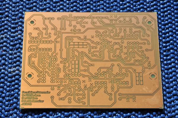

Es gibt auch ein Platinenlayout zur Schaltung, ist vermutlich mit PROTEL oder TARGET erstellt (*.brd).
Das Layout ist zweiseitig durchkontaktiert und sollte wohl von einem professionellen Hersteller angefertigt werden, wenn man nicht Nieten einpresssen möchte, wegen der kleinen Lötaugen.
Da ich meine Platinen gerne selber machen, habe ich mir die Mühe gemacht ein einseitiges Layout mit SprintLayout 5.0 zu entwerfen. Ich habe dazu halt 6 Drahtbrücken gebraucht. Ist aber noch nicht fertig aufgebaut und getestet. Die 10uF Folienkondensatoren sind auf der Unterseite in SMD-Ausführung, wegen der Größe und der leichteren Verfügbarkeit. Vermutlich könnte man aber auch bipolare ElKos verbauen.

Derzeit arbeite ich fieberhaft am Bau zweier Force Balance Vertikal Seismometer. Zunächst möchte ich das Inyo fertigstellen, da hierfür gute technische Zeichnungen für die Hardware verfügbar sind. Die Metallteile sind teilweise schon zusammengebaut.
Die Platine habe ich neu entworfen (einseitiges Layout) und ist bereits fertig bestückt. Erste Tests lassen zumindest annehmen, dass alles funktioniert.
Mit dem Napa habe ich ebenfalls begonnen, hier habe ich das Layout nochmals umkonstruiert, damit Gerät und Platine in das Gehäuse passen. Das Hammond Gehäuse 1550Z137 habe ich bei Völkner Elektronik erhalten, es kostet dort 22,68 Euro plus Versand. Ich habe auch eine Konstruktionszeichnung gemacht und gehe nun daran, die Einzelteile anzufertigen. Das Instrument ist wegen seiner geringen Größe interessant, zumal es in das besagte, lufdichte Gehäuse passt!
Mit dem gleichen Konzept der kapazitiven Sensoren möchte ich anschließend ein verbessertes Horizontalseismometer bauen, transportabel und robust! Wenigstens eines der Instrumente möchte ich im Oktober auf La Gomera zum Einsatz bringen, wenn nichts dazwischen kommt...
Ich bin gespannt auf den ersten Funktionstest und werde darüber berichten...
