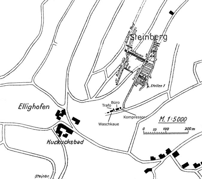

Bergwerk Bollschweil
- Fahrsteiger
- Beiträge: 842
- Name: Horst Bittner
- 1024_Planausschnitt_Steinberg.JPG (60.85 KiB) 8884 mal betrachtet
Re: Bergwerk Bollschweil
Kommt mir doch irgendwie bekannt vor, der Planausschnitt, wo ich doch fleißig dran redigiert hab'. Wie dem auch sei: Mehr zu Bollschweil hier: http://kartan.de/index.php?id=steinberg.
