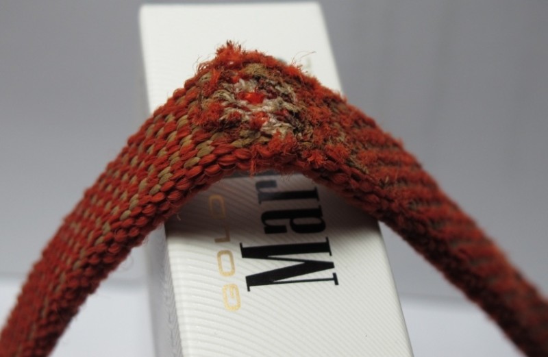

Die Alukante ist zwar schon recht krass, aber ein rostiger Schienenfuß ist sicher nicht viel besser.
Björn
jau, das Video meinte ich, danke.
Klar, die Alu-Kante ist schon sehr krass, aber ein scharfer Stein hat eine ähnliche Wirkung, es dauert halt nur etwas länger bis der Schoner bzw. das Seil durchgescheuert sind. Mit einer weniger krassen Versuchs-Anordnung wäre der Versuch halt nicht so eindrucksvoll und das Video würde einfach länger dauern, weil der Dummy länger bewegt werden müsste ...
Zum Thema "scharfe Kante an einer rostigen Gruben-Schiene" hab ich noch ein Bild:
angescheuerte Bandschlinge
cb
