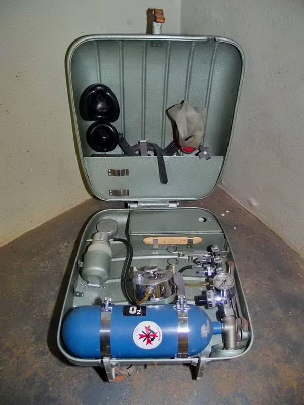

der Ahnungslose muß nochmal nachfragen,
was sieht man hier
Fipsel
Beiträge: 2570
Re: Im Regal gefunden
Kreislaufgerät der Grubenwehr. Kein Typenschild?
fipsel
Beiträge: 61
Registriert: Di. 15. Jun 10 21:10
Beitrag von fipsel »
Es hat keine Atemkalkpatrone und keinen Luftsack.
nur Sauerstoffflasche mit Befeuchter und Atemmasken.
Ist es vielleicht nur zur Versorgung von Verletzten? Aber wer hilft dann eventuell dem Retter?
Fipsel
Michael Kitzig (†)
Beiträge: 1504
Wohnort: Bad Sooden-Allendorf
zur Sauerstoffbeatmung mit Maske.
Ist wohl zwecks Transport in ein Atemschutzgehäuse der Grubenwehr eingebaut..
... die Masken sehen appetitlich aus... con funghi...
Zuletzt geändert von Michael Kitzig (†) am Di. 27. Mär 12 22:16, insgesamt 2-mal geändert.
StefanD
Beiträge: 257
Beitrag von StefanD »
Das ist ein Pulmotor in der Ausführung für Grubenwehren. Dient zur Beatmung von Bewußtlosen. Gut zu erkennen an der silbernen Blechdose, in der das Umsteuerventil für Einatmen/Ausatmen sitzt. Mit dem beiliegenden Silikomschlauch und der Flasche kann man außerdem Erbrochenes aus den Atemwegen absaugen. Der Filzring rechts fixiert die Atemmaske am Kopf.

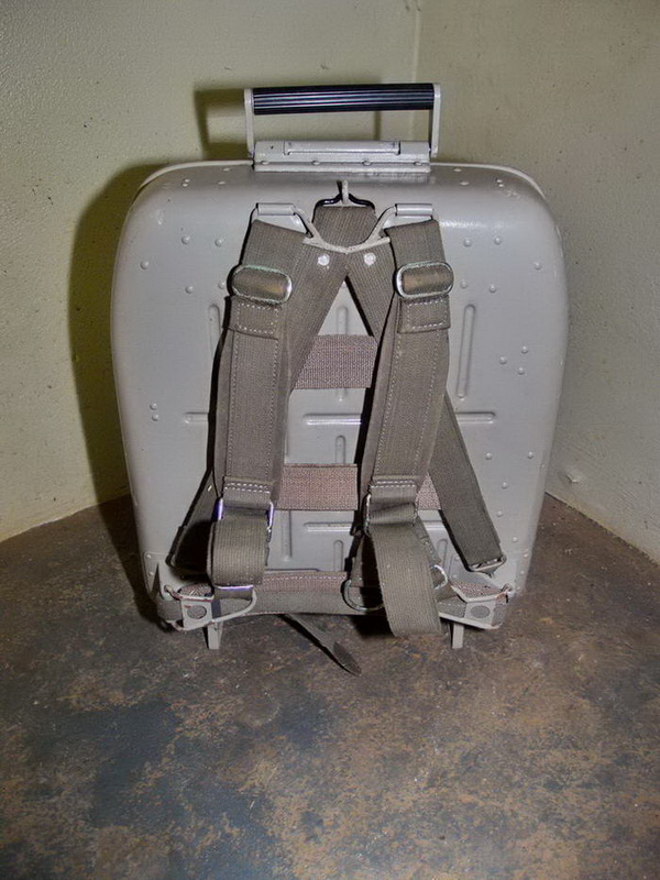

Ja natürlich waren die Dinger auch bei den DDR Grubenwehren, auf Feuerwehrautos, bei der NVA usw. in Gebrauch. Ich meinte damit nur, dass es nicht speziell für den Bergbau entwickelt wurde. Das Gehäuse ist übrigens aus GFK und wurde per Hand laminiert.

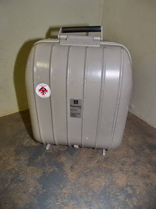

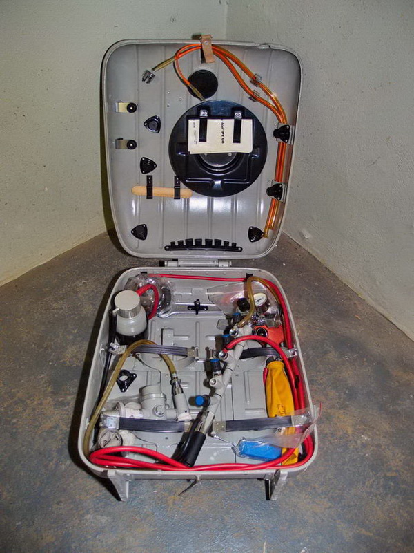

Ich bin heute nachmittag mal kurz im Keller gewesen. Hier mal zum Vergleich zwei verschiedene Modelle des Pulmotors.
Pulmotor PT1
Pulmotor PT1
Pulmotor PT1
Pulmotor PT1 1_2.jpg (168.34 KiB) 18653 mal betrachtet
Pulmotor PT1
Pulmotor PT1
Pulmotor PT1 2_2.jpg (180.4 KiB) 18653 mal betrachtet
Pulmotor PT1
Pulmotor PT1
Pulmotor PT1 3_2.jpg (172.9 KiB) 18653 mal betrachtet
Pulmotor PT60
Pulmotor PT60
Pulmotor PT60
Pulmotor PT60 1_2.jpg (139.83 KiB) 18653 mal betrachtet
Pulmotor PT60
Pulmotor PT60
Pulmotor PT60 2_2.jpg (158.8 KiB) 18653 mal betrachtet
Pulmotor PT60
Pulmotor PT60
Pulmotor PT60 3_2.jpg (177.3 KiB) 18653 mal betrachtet

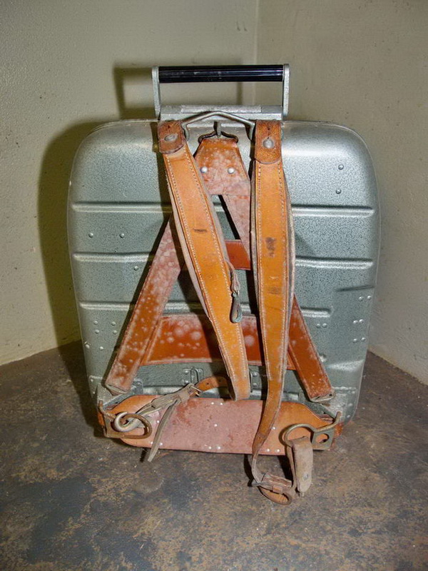

Ist kein Kunststoff, sondern ein Alu Tornister.
Fipsel

Von der Anordnung der Bedienelemente und der Bauform des Tornisters handelt es sich um das von Friedolin angesprochene Gerät. Ich war bisher allerdings davon ausgegangen, daß diese vom VEB Medizintechnik Leipzig hergestellt wurden.
Typ MEDI 437 / 42006?
Das Typenschild war ursprünglich oberhalb des Endes der Ventilleiste in den Tornister genietet. Wenn es noch existiert ist es auf dem Foto durch Schläuche und Atembeutel verdeckt. Ferner könnte auch die Umsteuerdose entsprechend beschriftet sein.
Leider hab ich kein passendes Muster für Vergleichsfotos im Keller.
