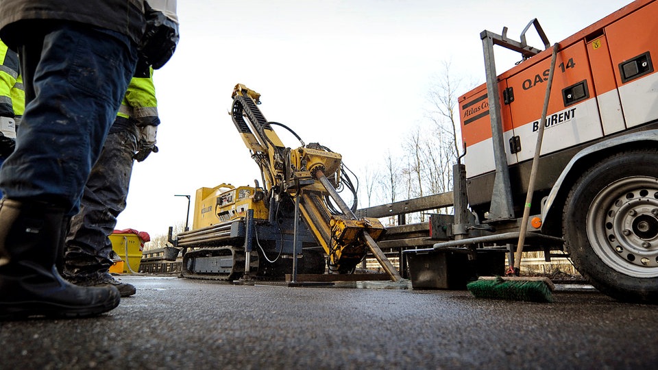

Seit einer Woche wird auf den Fahrbahnen der Autobahn gebohrt. Drei Flöze, so Heinz Menken, weisen die alten Karten des Landesoberbergamts für den kritischen Bereich zwischen den Kreuzen Dortmund-Süd und Dortmund/Witten auf. Alarmiert durch eine Absackung auf dem Mittelstreifen der Autobahn, die bis zu 3,5 Meter tief auf einer Fläche von fünf mal zwei Metern auftrat, hatte der Landesbetrieb Straßen.NRW die A 45 vor einer Woche gesperrt. Menken: „Sicherheit geht einfach vor.“
Bis Montag waren bereits über 150 Bohrungen in die Tiefe getrieben worden. In fast 70 Fällen wurde die Spezialfirma fündig, die mit den Arbeiten betreut ist und die rund um die Uhr arbeitet. Vier Hohlräume befanden sich in zwei bis vier Meter Tiefe. Sie wurden teilweise verfüllt. Des weiteren wurden rund 60 tiefer liegende Hohlräume entdeckt. Die Flöze der ehemaligen Zeche „Gottesegen“, auf der neben Steinkohle auch Eisenerz abgebaut wurde, liegen 25 bis 30 Meter tief. Menken: „Mit Kameras konnten wird Hohlräume mit bis zu zwei Metern Durchmesser orten.“

Über die Bohrungen, die durch die Autobahndecke in die Tiefe getrieben wurden, wird nun nach und nach eine Zementmischung in den Bodden gedrückt. So konnte ein Großteil der gefundenen Hohlräume bereits verfüllt werden. 400 Kubikmeter Zementgemisch (das entspricht 15 Sattelzügen) wurden bislang in den Untergrund gepumpt.
Die Fahrbahn wird in den kommenden Tagen weiter durchlöchert. Noch rund 100 Bohrungen stehen auf Plan. Anschließend werde man 2000 Quadratmeter Fahrbahnflächen erneuern müssen, so Straßen.NRW. Die Ruhe auf der A 45 nutzt die Autobahnmeisterei übrigens, um Unterhalts- und Reinigungsarbeiten auf dem Streckenabschnitt durchzuführen.
