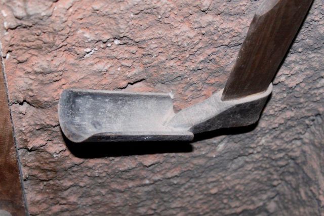

Weiß jemand,was das für ein Gezähe ist?
Man findet es in einem Museum im Siegerland.
Da die Leute auch nicht Bescheid wissen,was es ist,sie aber doch bemüht sind,es herauszubekommen,nenne ich mal nicht den Namen.
Das ist hier auch keine Rateshow.Wenn ihr das Museum kennt,behaltet es bitte für euch.
Es gibt zwei Deutungen.
Einmal zum ausheben einer Wasserseige.
Die zweite finde ich richtig interessant.
So soll das Ding zum schnellen Auskehlen von Grubenholz dienen.
Unbekanntes Gezähe

Unbekanntes Gezähe
- _MG_2125 neu.jpg (58.01 KiB) 6858 mal betrachtet

Re: Unbekanntes Gezähe
Was soll denn das? Wenn man weiß was es ist kann man es doch auch benennen, oder?sepp hat geschrieben:Auffi!
Ich kenne es als "Rinnenkratze" und zum auskehlen von Hölzern geht das Teil überhaupt nicht! Schon die negative Schneide verhindert das spanabhebende Eindringen ins Holz. Die Kratze federt höchstens beim Schlag auf das Holz, aber eine Kehle kann man damit nicht herstellen. Sogar die Wismut hatte noch ähnliche Kratzen um den Bohrschlamm in der Wassersaige breit zuziehen.

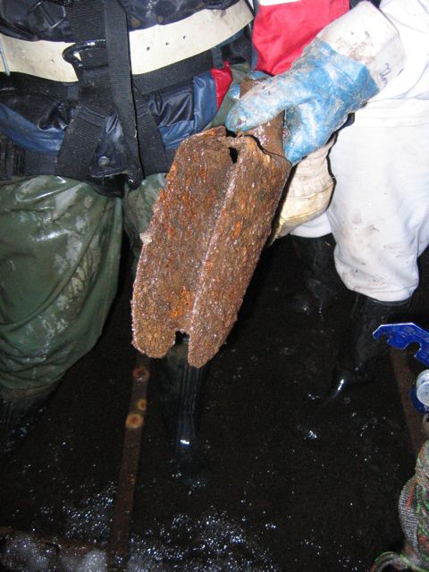

Schlepper
Wassersaige warum nicht, hier ein Werkzeug dazu aus dem Kohlengräberland der niederen Sachsen
- IMG_8306.jpg (63.7 KiB) 6834 mal betrachtet

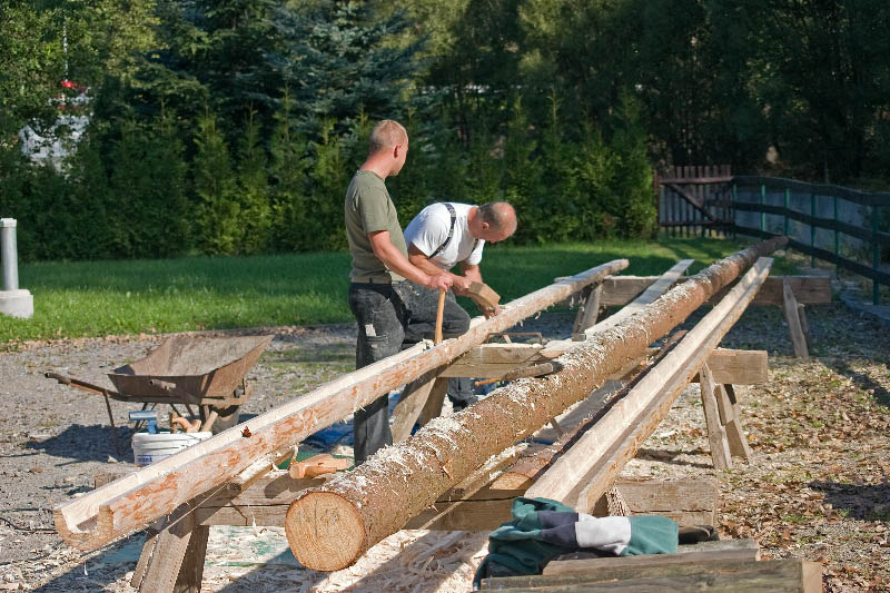

Es ist ein (schlecht gearbeiteter) Hohldechsel, der bei der Herstellung von Holzrinnen benutzt wurde.
Der Kollege auf dem beigefügten Bild hält einen in der Hand!
vgl.: http://www.feines-werkzeug.de/index.php ... chsel.html
- CRW_0072_bearbeitet-1.jpg (140.95 KiB) 6800 mal betrachtet
- Beiträge: 692
Ich kenne dieses Gerät auch aus der Holzwirtschaft, es wurde nicht nur im Bergbau eingesetzt. Ich kenne es nur als Dechsel. Zur Herstellung von Dachrinnen, Gefluter und Wasserkästen geeignet. Sicher hatten die unterschieliche Radien und Klingenwinkel, der scharf sieht das aber nicht aus.
Es spricht ja nichts dagegen dieses Gerät zu nutzten um die Wassersaiger zu beräumen. Für Holzgefluter verwendete man wohl eher Holzspatel, um diese nicht zu zerstören.
