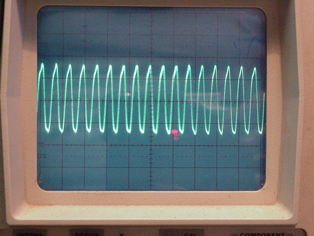

hab ja eigentlich keine Zeit für, war aber aus lauter Neugier mal im Bastelkeller und habe 2 Fernsig Heulhörer geholt.
Direkt an`s Skope gehängt:
Heulspannung: 14 Vss (es heult übrigens zu gleichen Teilen aus der Sprech - und aus der Hörkapsel)
kräftig in die Sprechkapsel reinpfeifen: 0,2 Vss (eine ganze Menge für ein dynamisches Mikrofon!)
Ist das Telefon nirgens angeschlossen, hört man sich kaum zurück, ist ein weiteres parallel geschaltet schon deutlich. Das ist sicher gut so weil man eine Leitungsunterbrechung so selbst hört.
Nun ein paar Experimente:
zur Vorbereitung wird ein zweiter Heulhörer am Funktionsgenerator mit 1 kHz beaufschlagt und die Hörkapsel mit der Sprechkapsel des zu messenden Apparates akustisch gekoppelt. Den Pegel soweit rauf bis gerade eben noch keine Verzerrungen entstehen (pfeift schon nervig laut)
parallelschalten eines 100 Ohm Widerstandes verringert die o.g. Spannungen etwa auf die Hälfte.
Eine 2V Zenerdiode (parallel) verändert nicht die Sprechspannung, halbiert aber die Rufspannung und demoliert deren Kurvenform.
Ein alter Telefontrafo als Drossel parallel (82 Ohm Gleichstromwiderstand, 270 mH Induktivität) verändert
die Pegel von Sprech - und Rufspannung so gut wie gar nicht, lediglich minimal die Kurvenform (siehe Bilder)
Der ganze Test noch einmal mit 500 Hz wiederholt erbrachte keine wesentlichen Änderungen.
wenn man jetzt eine Telefonleitung mit der Drossel abschliesst, müsste sich die Leitung mit einem Digitalohmmeter ganz einfach auf ihren Zustand messen lassen...

- Drossel parallel.JPG (75.09 KiB) 14193 mal betrachtet
- Leitung offen.JPG (76.43 KiB) 14193 mal betrachtet
