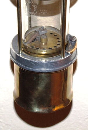

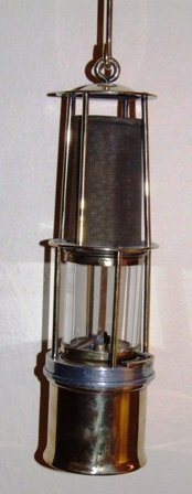

Mir ist eine Seippel-Benzinsicherheitslampe in die Hände geraten. Die Lampe hat jeweils 4 Gestellstäbe und ist in Bochum gefertigt. Nun kenne ich diese als Vollmessing-Version und messingarme Version. Diese Lampe aber ist davon abweichend aus Messing nur der Gehäusering ist aus Stahl/Eisen.
Kann mir jemand was zu dieser Lampe sagen?

Wie ist denn die Größe? Normal oder etwas kleiner? Ansonsten kann ich mir nur vorstellen, daß die Lampe aus Restteilen aufgebaut wurde, wenigstens der Verschlußring müßte ja von einer messingarmen Lampe aus der Zeit des ersten Weltkrieges stammen.
Merkwürdig ist das schon.

Die Abmessungen der Lampe sind normal.

Hast Du da mal einen Magneten rangehalten? Auf dem Foto sieht das mehr wie Alu aus, nicht wie Eisen.
Re: Seltsame Seippel-Benzinlampe
Ober und Unterteil nummerngleich?
So einfach zusammengebaut sieht das nicht aus......
Und das schaut verdammt nach Alu aus- wäre zumindest etwas mehr sinnvoller als Stahl.

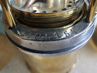

Der Ring ist unmagnetisch, muß also Alu sein. Kannte ich bisher auch noch nicht.

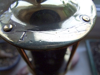

Der Ring trägt eine 7-stellige Nummer, am Lampendach ist anscheinend ´rumgefeilt worden. Reste einer "1" sind noch zu erkennen.

Ja, ich freue mich ja auch. Läßt sich an Hand der Seriennummer eigentlich auf das Produktionsjahr schließen, zumindest ungefähr?

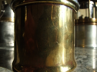

Der Lampentopf weist leider Risse auf:

Nicht wirklich.
Die Risse sind bei Messing bei verschiedenen Lampen häufig ein Hinweis darauf, daß das Messing nach dem Ziehen oder Drücken nicht getempert wurde. Bei F&W kaum anzutreffen, außer bei den Markscheiderakkuhandlampen mit Bleiakku, da aber durchweg. Außerdem noch bei Nachkriegskarbidlampen Metallwerke Ruhla und wer weiß noch wo.

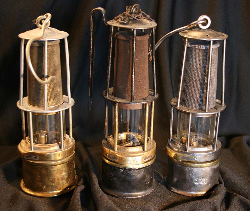

Eine wirklich schicke und seltene Lampe hast Du da. Bei FriWo gab es solche "nicht nachvollziehbare" Materialzusammenstückelungen auch ab und zu. Ich selbst besitze ein Typ 300 / nummerngleich (unt Luftzuführung) mit folgenden Komponenten: Behälter in Messing, unt. Gestellring in Messing, Siebeinsatz und Drahtkörbe auch Messing, Gestellstäbe und Haken aus Neusilber, mittlerer Gestellring und Dach aus Alu. Die linke von den dreien ist es.
