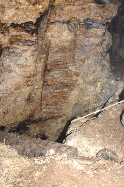

Bei einer Befahrung im oberen Erzgebirge haben wir vor einiger Zeit ein offenes Gesenk entdeckt, über dem ein uns bis dahin unbekannter Haspeltyp gestanden haben muss. Auf den ersten Blick sah alles aus wie sonst: Links eine Hornstatt, dann in die Sohle eingehauen die Bühnenlöcher für die beiden Pfuhlbäume. Am rechten Stoß neben dem Gesenk befand sich aber zu unserer großen Überraschung eine eingeschlägelte und kreisrunde Aufnahme für die Haspelwelle. Diese war sehr exakt ausgehauen und hatte im Mittelpunkt sogar noch eine Vertiefung für die Aufnahme eines Zapfens.
Die Haspelwelle war übrigens noch vorhanden. Sie wurde an die Stelle des Linken Pfuhlbaumes gelegt. Leider war die interessante Stelle der Welle direkt über dem Gesenk im Hangenden, sodass die Stelle mit dem Zapfen nicht sichtbar war. Gerne hätten wir auch geschaut, wie die Abnutzungsspuren an der Welle sind, wo diese mit dem Gestein in Berührung kommt.
Bilder kann sicherlich/hoffentlich Enrico bereitstellen.
Hat jemand schon mal so eine Haspel gesehen?

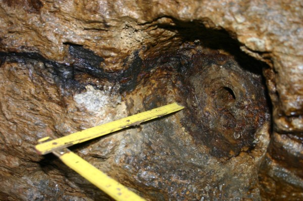

Hier die Aufnahme der Welle im rechten Stoß

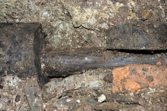

in der oberen Bildmitte die Aufnahme der Welle, unten die "umfunktionierte" Haspelwelle, dahinter der Schacht

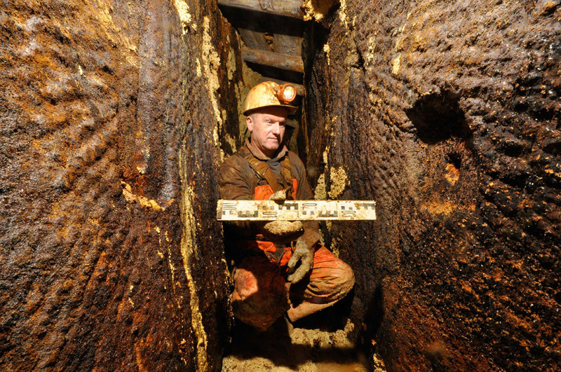

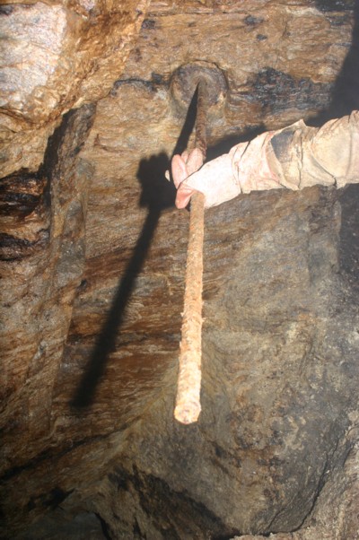

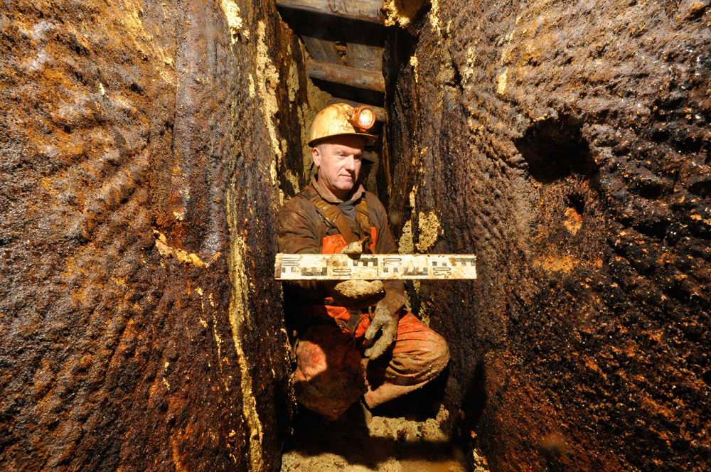

Hier ham wir mal bissel gespielt :wink:
Eine in der Nähe rumstehende Bohrstange durfte als Model herhalten.
Der Zweck der Haspelnische auf der linken Seite wurde dabei richtig offensichtlich.

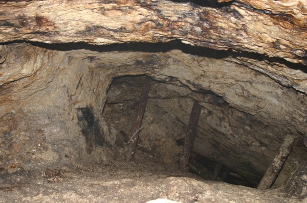

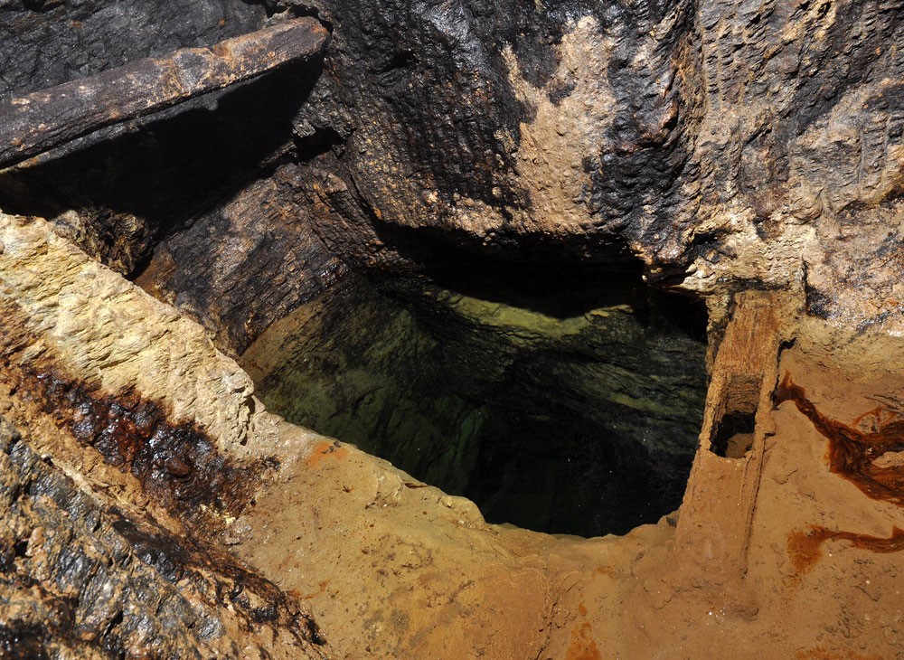

Hier der Blick in den Schacht / Gesenk
Maße: 1,70m x 1,23m ; die Teufe ist mir unbekannt

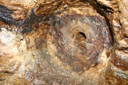

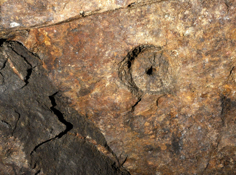

Eine Detailaufnahme
Durchmesser 17,5cm
Tiefe bis zum Holz: 14,5cm

Der Nobi hat mich gebeten, mal den Befund zum Freiberger "Holzsparhaspel" hier einzustellen. Dieser verzichtete auf alle vermeidbaren Holzeinbauten.
Standort: Zentralrevier Freiberg, in einem Abbau (Strossenbau) über einem wassergefüllten Gesenk
Datierung: 1730er Jahre

das Bild mit dem Witzi sieht für mich aus wie das Lager einer Schwengelpumpenwelle :cool:
So ähnlich wie diese nur ohne Stempel:https://de.wikipedia.org/wiki/Pumpenkun ... achbau.jpg
Haspel mit einem Lager im Felsen gibt es sehr viele im Erzgebirge und auch Bilder Davon.

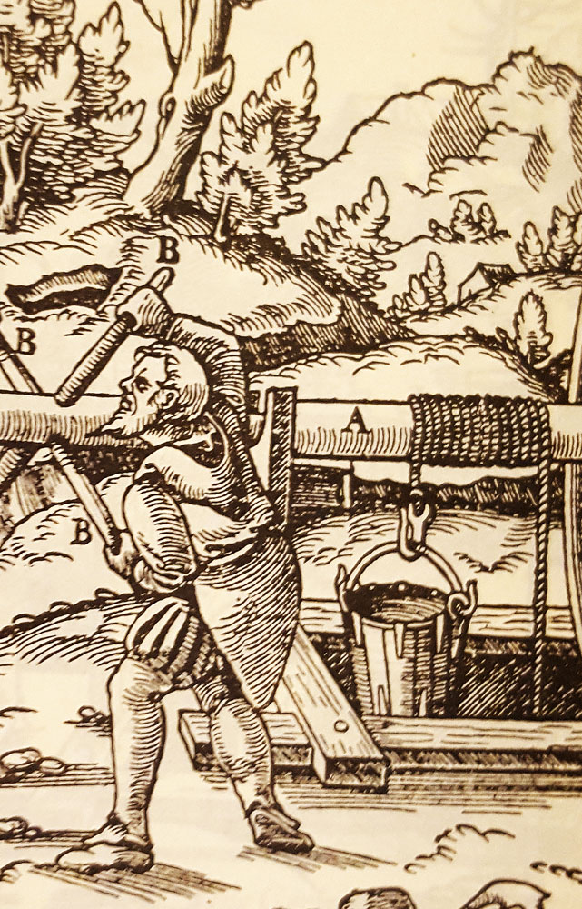

... ungefähr so, nur etwas schmaler, ohne Stütze und untertage.

OHo hat geschrieben: Do. 11. Jan 18 18:45 Hallo liebes Gremium,
GA der OHo
Hallo lieber Holger,
ich würde eine Pumpe grundsätzlich nicht ausschließen! An der betreffenden Stelle ist aber kaum Platz um dem Schwengel einigen Spielraum zu ermöglichen. Deshalb meine Vermutung, dass es sich eher um eine Haspel gehandelt haben sollte.

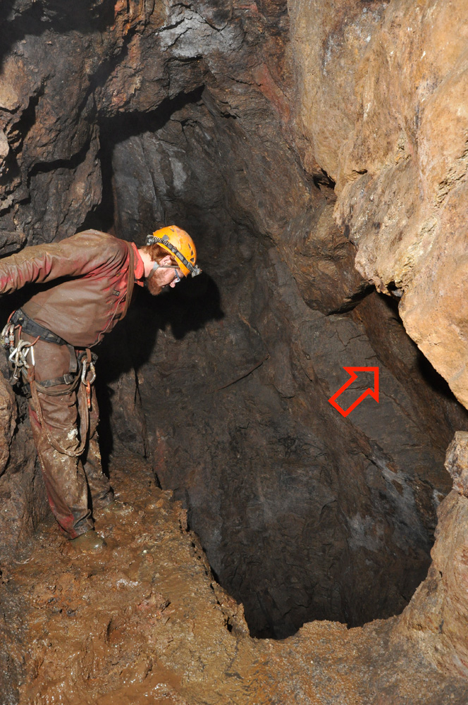

So eine ähnliche Aufnahme wie in Enos Bild haben Axel und ich vor drei Jahren auch schon mal direkt über einem Schacht gefunden.
Wenn ich mich richtig erinnere, stammten die Jahreszahlen in der Nähe etwa aus der Zeit um 1790.

Geophon hat geschrieben: Fr. 12. Jan 18 11:36 So eine ähnliche Aufnahme wie in Enos Bild haben Axel und ich vor drei Jahren auch schon mal direkt über einem Schacht gefunden.
Simmt! Das hatte ich schon wieder vergessen ...
Anbei noch eine Aufnahme vom Standort. Der Pfeil markiert die runde Ausschlägelung. Bei dem Beispiel könnte man aber auch eine Pumpe vermuten, da die Welle dem Anschein nach recht niedrig lag?
