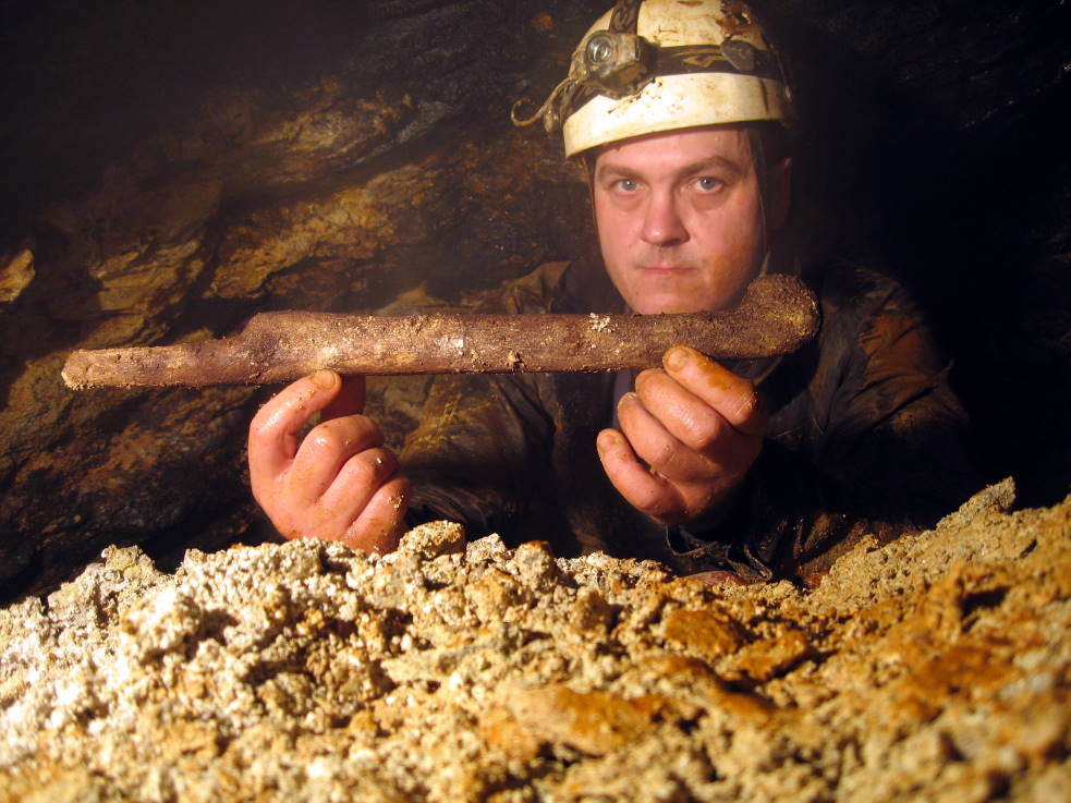

Vor kurzem fanden wir bei einer Untertägigen Exkursion im Altbergbau einen seltsamen Holzstiel. In unmittelbarer Nähe wurde noch ein zweites Exemplar davon entdeckt. Kann es sich dabei tatsächlich um einen Keilhauenstiel handeln...?

Der Stiel wird höchstwahrscheinlich von einer "Kratzhacke" stammen.
Siehe beigefügtes Bild.
Die Verdickung am Stielende und der Knick in der Stielmitte sollten dabei den Händen mehr Halt geben und bei schlammigem Stiel ein Abrutschen verhindern.
Leider muss man bei dem beigefügten Bild der Hacke genau hinschauen, denn das Stielende ist halb verdeckt.
Die Verdickung (Knick) in der Stielmitte für die zweite Hand ist ebenfalls erkennbar.
Keilhauenstiel halte ich für unwahrscheinlich...
Uwe

Ist der für eine Kratze nicht ein bischen sehr kurz? Andererseits bin ich auch von einer kurzstieligen Keilhaue ausgegangen. Man muss sagen, dass die beiden Stiele sich in alten Auffahrungen/Abbauen befinden, die Größtenteils versetzt wurden. Da macht Gezähe mit kurzem Stiel auch etwas mehr Sinn.

Der Stiel von Bastl dürfte abgebrochen sein und dadurch etwa ein Viertel der Länge vom vorderen Stielende fehlen.
Außerdem waren damals für die beengten Verhältnisse und die sicher meist etwas kleiner gewachsenen Bergleute solche kurzen Stiele praktischer. Wir arbeiten ja auch meist mit abgesägten Schaufeln utg.

Keiner der beiden Stiele hatte vorn eine erkennbare Bruchstellen - da hatte ich geschaut. Wir finden es noch raus, denn der "Knubbel" am Stielende scheint ja nciht so häufig zu sein.Pöhlberger hat geschrieben:Der Stiel von Bastl dürfte abgebrochen sein und dadurch etwa ein Viertel der Länge vom vorderen Stielende fehlen.

Die Stielform wird sicher sogar SEHR häufig gewesen sein, weil nämlich besonders praktisch!
Und Agricola hat sie ja auch so gezeichnet... und nicht nur der:
Hans Hesse Annaberger Bergaltar Bildmitte des Hauptbildes unter dem Wort Knappi 2
liegt genau so eine schöne Hacke
und eure Stiele sind sicher abgebrochen, denn sonst wäre noch zu erkennen, wie die Hacke daran befestig war.
Nämlich Rostspuren oder die genaue Anpassung und ein Keil im Stielende, weil hauptsächlich auf Zug belastet wurde.
Falls zum Bsp. Buchenholz verwendet wurde, entsteht durch die Kurzfasrigkeit ein glatter Querbruch, bei Esche hingegen ein splittriger schräger Bruch...
GA Uwe

Also Nobi, der Hackenstiel hat im Original eine Länge von ca. 70cm und ist an der dünnsten Stelle (Einkerbung) gerade mal 28x20mm stark!!!
Besonders interessant ist, dass dieser Stiel eigentlich in zwei Teile zerbrochen war, und nur "rekonstruiert" (geleimt) wurde und dabei die Bruchstelle nicht an der dünnsten Stelle des Stieles liegt, sondern etwa 6-7cm stielaufwärts Richtung Hacke (siehe Verfärbung)... also vermutlich oberhalb der Stelle, wo sich die vordere Hand des Bergmannes befand!
Da das Bild des Annaberger Bergaltars von Hans Hesse 1521 gemalt wurde, war diese Stielform also schon damals im Einsatz, wurde sicher auch noch lange danach (und vielleicht auch schon davor?) verwendet, weil sie eben praktisch war. Selbst bäuerliche Werkzeuge nutzten diese effektiven Griff- oder Stielformen über Jahrhunderte...
Dazu noch mal ein Foto...
Uwe

Ich denke, der Fund ist ausreichend geklärt. Gegen einen Keilhauengriff hätte nach meiner Meinung die doch recht geringe Länge (MA-Keilhauen hatten so um die 50 cm Länge) und die oben diskutierte Materialschwächung gesprochen.

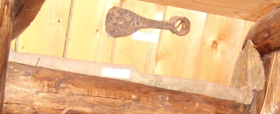

Hi Uwe,Pöhlberger hat geschrieben:Der Stiel wird höchstwahrscheinlich von einer "Kratzhacke" stammen.
Uwe
bei der von dir gezeigten "Kratze" würde mich interessieren, worum es sich dabei richtigerweise handelt. Ist das wirklich eine Kratze?
Ich war heute unterwegs und habe etwas ähnliches im Geyerischen gefunden
Grüße
Falk
- Beiträge: 2564
Re: seltsamer Holzstiel
Dass ist eine ganz normale Breithaue für weiches Mineral. Ich kenne sie von Braun- bzw. Steinkohlenbergbau. Frag mal Nobi, der hat solche Dinger noch in der Garage liegen. Und natürlich wurden solche Hauen auch bei der übertägigen Wald- und Feldarbeit verwendet.

Hallo Falk,
wie der andere Uwe
schon geschrieben hat, wurden die Hacken, Kratzer und Hauen natürlich für übertägige und untertägige Arbeiten ähnlich angefertigt.
Wie alt das Teil ist, lässt sich bestimmt nicht so leicht sagen... nur über die Fundsituation wie bei uns, wird das klappen.
Beispiel: Grubenbau aufgefahren bzw. in Betrieb um 1450 bis 1520 (anhand von Dendroproben an vorgefundenen Hölzern ), Verbruch des Grubenbaues spätestens 1730... dann liegt das Alter eben zu 90% irgendwo dazwischen
Auch konnte vielleicht ein Bauer, der im langen erzgebirgischen Winter vielleicht ein paar Groschen untertage mit verdient hat, natürlich auch seine Hacke mit in den Berg genommen haben...
Hast du das Teil ütg oder utg gefunden?
Uwe

Das Teil lag unmittelbar in einem Schürfgraben, ca. 30cm tief. Also entweder wirklich noch Wismut oder aber älter... ich glaube, ich muss zur Fundbegutachtung mal wieder zum Briccius kommen
Falk

Das lässt sich nur an Hand der Grabehacke nicht eindeutig herausfinden, selbst wenn das Herstellungsjahr ermittelbar wäre. Die Wismut hat auch in den ersten Jahren Werkzeuge benutzt, die irgendwo rumlagen und beschlagnahmt worden sind.Falk Meyer hat geschrieben:Also entweder wirklich noch Wismut oder aber älter.
Und ... die Wismut hat 1948/49 bei Geyer Sucharbeiten mittels Schürfgräben durchgeführt. Im Erkundungsrevier "Geyer-Greifenstein" des Objektes 4 führte man in den Erzfeldern "Asmus" und "Drei Kinder" eine Revision der Gänge "Wismutowaja" und "Pyritowaja" durch. 500-1000 m westlicher und südlicher davon wurden aus Anlass der Resultate der Emanationsaufnahme noch eine Reihe analoger Gänge mit Schürfgräben erschlossen.

Anhand dessen ist es doch aber sehr wahrscheinlich, daß die Haue aus der wilden Wismutzeit stammt. Paßt werkzeugmäßig gut zu den Schürfgräben und die Wahrscheinlichkeit, daß so ein Stück Eisen 500 Jahre unentdeckt in der Erde liegt ist auch geringer.

Die Korrosionstiefe im Material scheint auch noch ziemlich flach zu sein, sofern man das an Hand der Bilder beurteilen kann.markscheider hat geschrieben:die Wahrscheinlichkeit, daß so ein Stück Eisen 500 Jahre unentdeckt in der Erde liegt ist auch geringer.
In Geyer hat die Wismut übrigens auch relativ früh noch einmal nachgearbeitet. Die ГРП des Objektes 111 führte 1952 im Gebiet Geyer, Hermannsdorf, Frohnau und Wiesa eine nochmalige, verfeinerte Emanationsaufnahme (mit nur 50 m Profilabstand) durch. Ob in einem nächsten Erkundungsschritt auch geschürft wurde, ist mir nicht bekannt. Das Ergebnis war jedenfalls negativ.markscheider hat geschrieben:sehr wahrscheinlich, daß die Haue aus der wilden Wismutzeit stammt

GA. Diese Form der Kratze wurde früher in der Landwirtschaft zum Rüben Verziehen genutzt. Da meine Großmutter aus nem Bauerngut stammt und ich quasi dort aufgewachsen bin,konnte ich lernen wie früher diese Werkzeuge eingesetzt wurden. Natürlich hab ich keine Rüben verzogen,aber man denkt gar nicht, was in einem Bauernhof an Bodenbearbeitungsgeräten rummhängt!

Den Ausführungen von @Bergzwerg kann ich mich problemlos anschließen. es handelt sich um eine Kratze oder besser Grabehacke aus der Landwirtschaft. Diese wurde nicht nur für das Verziehen von Rüben verwendet, sondern auch für viele andere Arbeiten in der Landwirtschaft. Das dieses Teil in einem Schürfgraben der Wismut lag verweist wohl schon auf eine andere Verwendung außerhalb der Landwirtschaft, wie von anderen Usern vermutet.
Der markanteste Unterschied zu den Kratzen im Bergbau ist wohl die abgerundete Schneide, damit kann man nur sehr umständlich das Haufwerk auf der Stollnsohle zusammen kratzen. Besser geht da eine gerade Schneide, wie bei den heute üblichen Kratzen mit einem dreieckigen Blatt!
