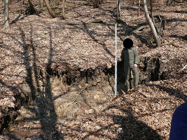

von Marcel Normann
Um der Chronistenpflicht genüge zu tun, hier doch noch ein Bild von der Setzung über dem oberen Wasserausbruch:
- jungerwald.jpg (110.39 KiB) 9495 mal betrachtet
