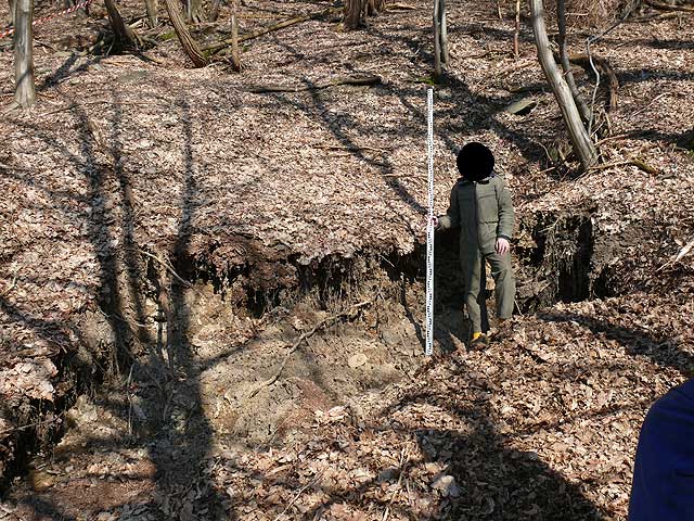

So, ich hab mir die Situation heute mal vor Ort angesehen. Ein himmlischer Tag, eine wundervolle Fahrt durch das Wildenburger Land mit Weitblick dank glasklarer Luft und viel Sonne im Gesicht. Ich schweife ab, aber man kann nicht oft genug drauf hinweisen, dass der Frühling endlich kommt :D
Auf dem Gelände des Autohändlers war es schon überraschend gut aufgeräumt, die Strasse war auch schon wieder sauber. Im Moment scheinen die Grubenwässer wieder durch die vorgesehenen Rohre abzulaufen. Ein Anwohner berichtete, dass das Wasser ein zwei Stellen gleichzeitig aus dem Berg geschossen kam. Viel zu sehen war nicht, der gesamte Bereich scheint beim Bau der Siedlung meterdick mit Schutt überhäuft worden zu sein. Fest steht jedenfalls, dass die Aufstauung nicht im Mundlochbereich, sondern im Berg stattgefunden haben muss.
Recht "lustig" muss es am Tag des Wasseraustritts gewesen sein. THW und Feuerwehr haben erst einmal die halbe Stadt vom Wassernetz trennen lassen, bis man auf den Idee mit dem Stollen gekommen ist... nachvollziehbar, da der Bergbau in Betzdorf selber nie sonderlich präsent war und ist (nur Verwaltung). Ansonsten erzählte man den üblichen Schmarrn von Bunkersystemen bis nach [[hier beliebigen Ort einsetzen]] usf. Man hatte wohl auch Angst vor einem Erdrutsch, was ich sehr gut nachvollziehen kann. Denke, hier hat die schnelle Drainierung durch den vielen Schutt schlimmeres verhindert.
Laut Bergbehörde kümmert man sich jetzt erst einmal darum, die Wasser in Zukunft vernünftig zu fassen und abzuleiten. Eine Kontrollbefahrung sei vorerst nicht angedacht. Bin mal gespannt, ob und wie man dort jetzt tätig werden wird.

Um der Chronistenpflicht genüge zu tun, hier doch noch ein Bild von der Setzung über dem oberen Wasserausbruch:
