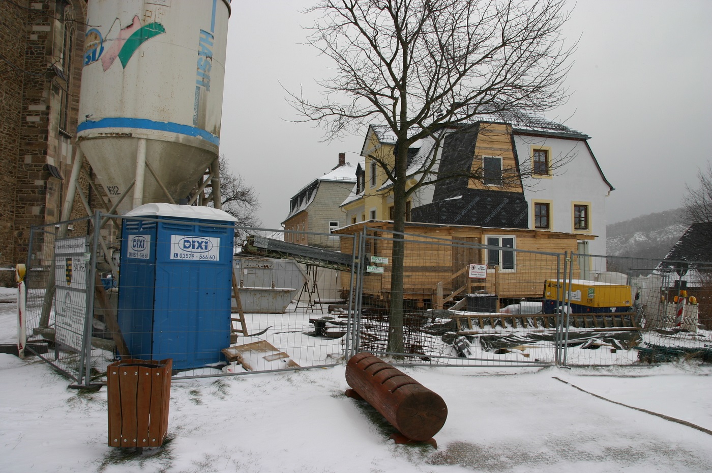

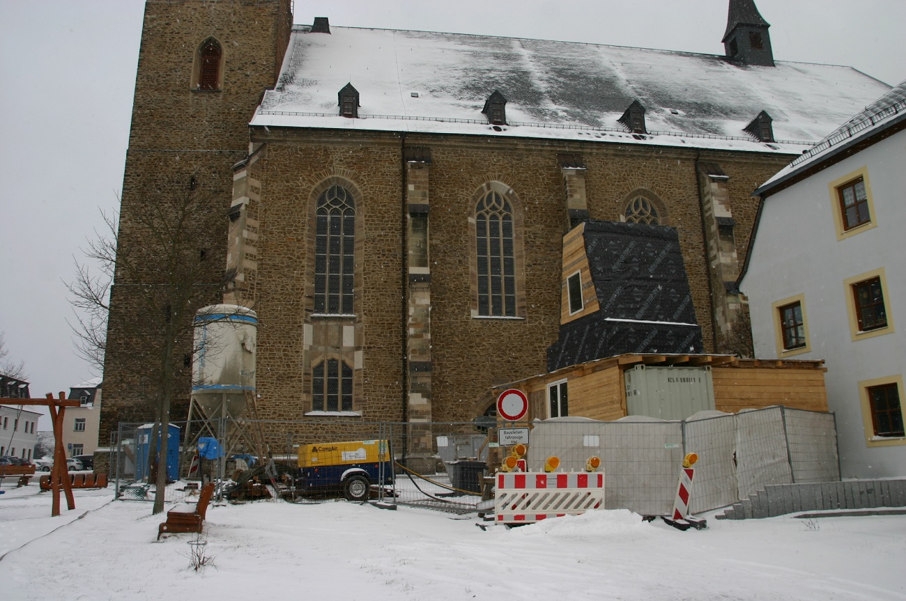

Neuer Tagebruch, ganz aktuell. Kaum tauts, bröselts - auch in einem Bereich, wo gefühlt schon 100 Dreiböcke standen.
Quelle Freie Presse
Quelle Freie Presse
- 8462199_M650x433.jpg (79.78 KiB) 58044 mal betrachtet
- 8462195_M650x433.jpg (109.94 KiB) 58044 mal betrachtet
- 8462193_M650x433.jpg (106.62 KiB) 58044 mal betrachtet
- Schneeberg21.2.2021.png (113.43 KiB) 58044 mal betrachtet
Re: Schneeberg / Persival-Morgen-Gang
Der Bruch liegt auf dem Kreuz des Alte Fundgrube Sth. mit dem St. Wolfgang Fl. Die Strecke liegt bei + 453 m NN und damit 24 m unter Niveau. Nur ein paar Meter daneben befand sich die Teufe 8. Die Strecke sollte damit eigentlich saniert sein. Das liegt alles im Bereich der Ritterzeche.
