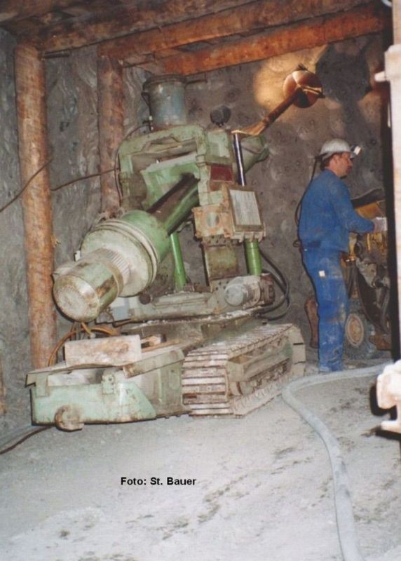

Tonbohrmaschine VETTER im Großalmeroder Tonbergbau 2002.

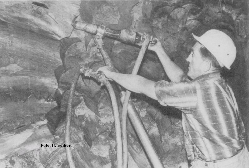

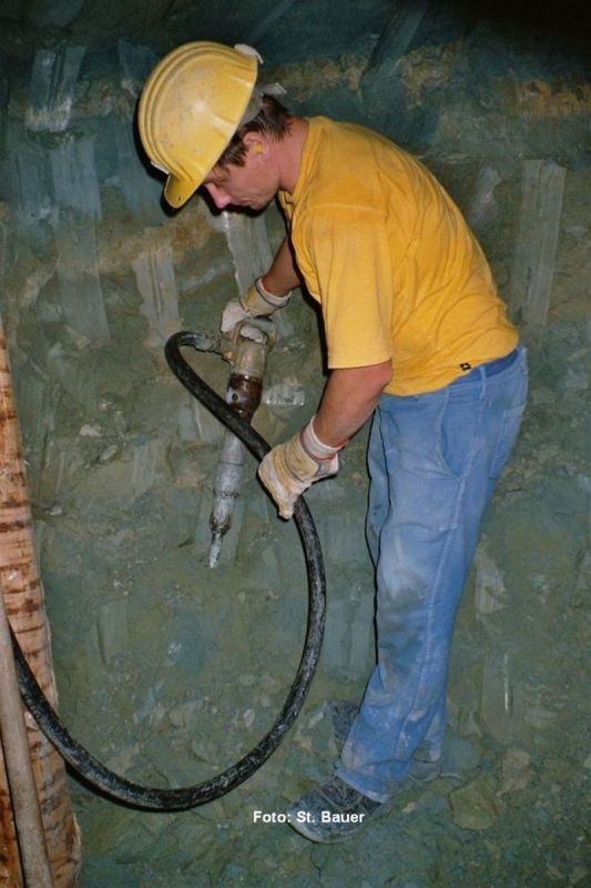

Tongewinnung mit dem Druckluftspatenhammer in Eisenberg 2005.

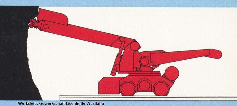

Fräslader "Westfaliafuchs" in der Seitenansicht.

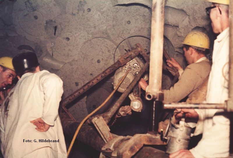

Maschineller Versuchseinsatz der Großalmeroder Tonschneidemaschine 1963 im Faulbachschacht.

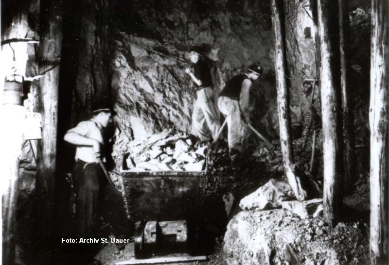

Schiessort im Großalmeroder Tonbergbau 1953.

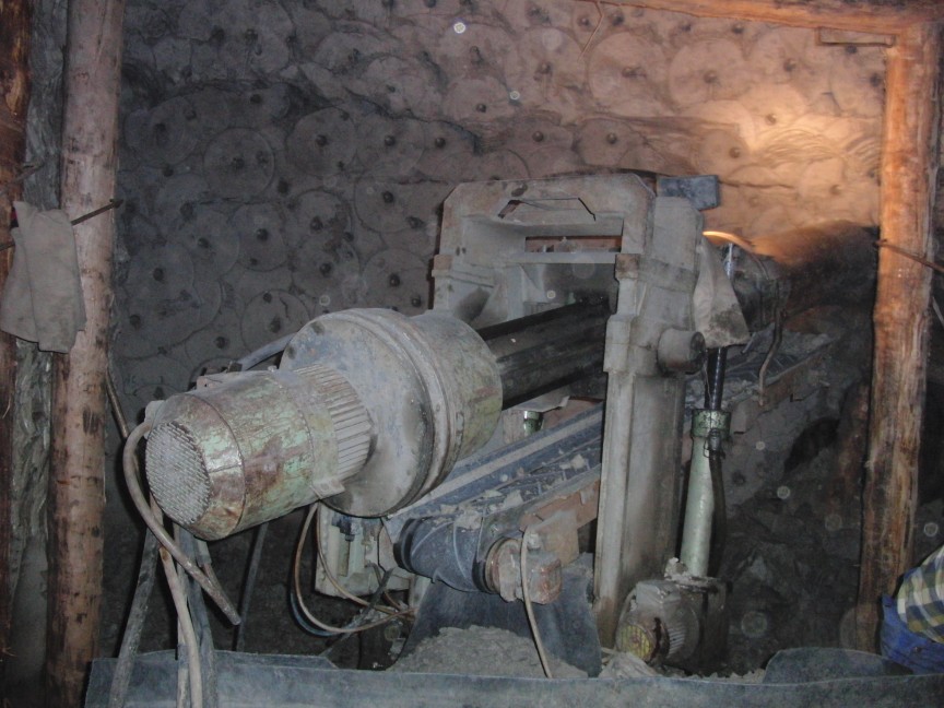

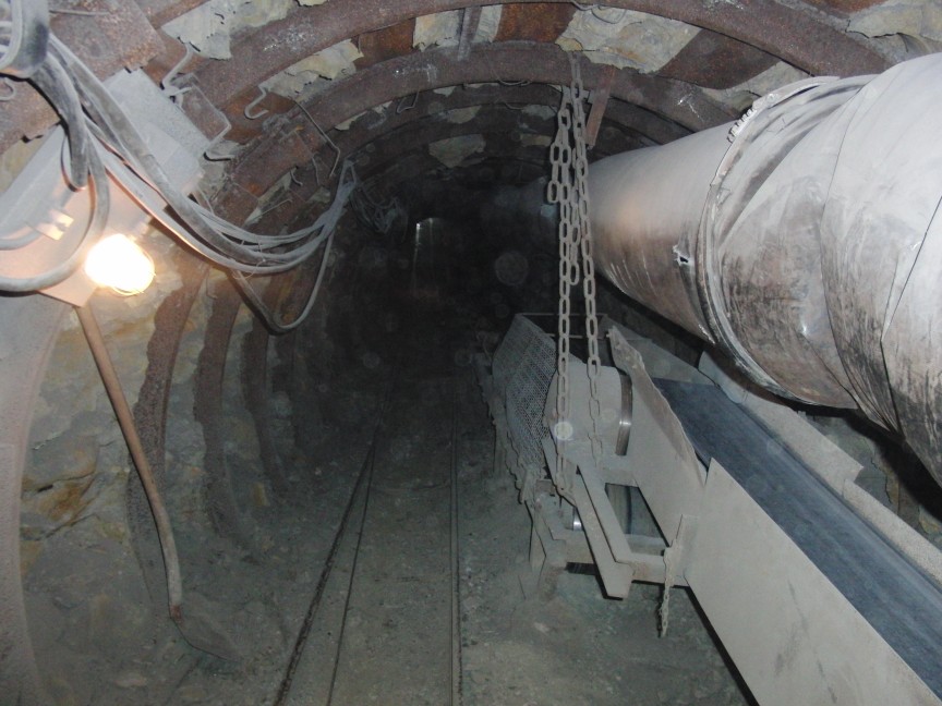

Ich wollte den Text von Lampenwart noch durch ein paar Bilder aus der Grube Goebel-Werk (Hochfeuerfester Bindeton) erweitern. Die Bilder stammen von einer Grubenfahrt aus diesem Sommer.
Förderstrecke unter Tage
Vettersche Tonbohrmaschine
