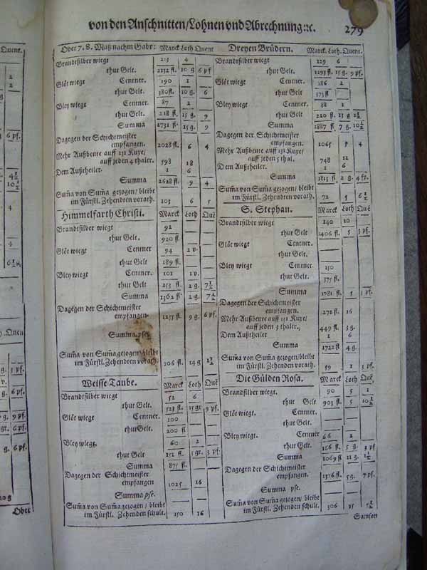

ein Freund von mir hat ein altes Bergbaubuch bekommen.
Sehr alt, als jüngste Jahreszahl ist 1617 erwähnt. Zustand: Tintenfrass.
Leider fehlen der Einband, die ersten 25 Seiten und die letzten Seiten.
Kein Titel, kein Verfasser, keine Datierung.

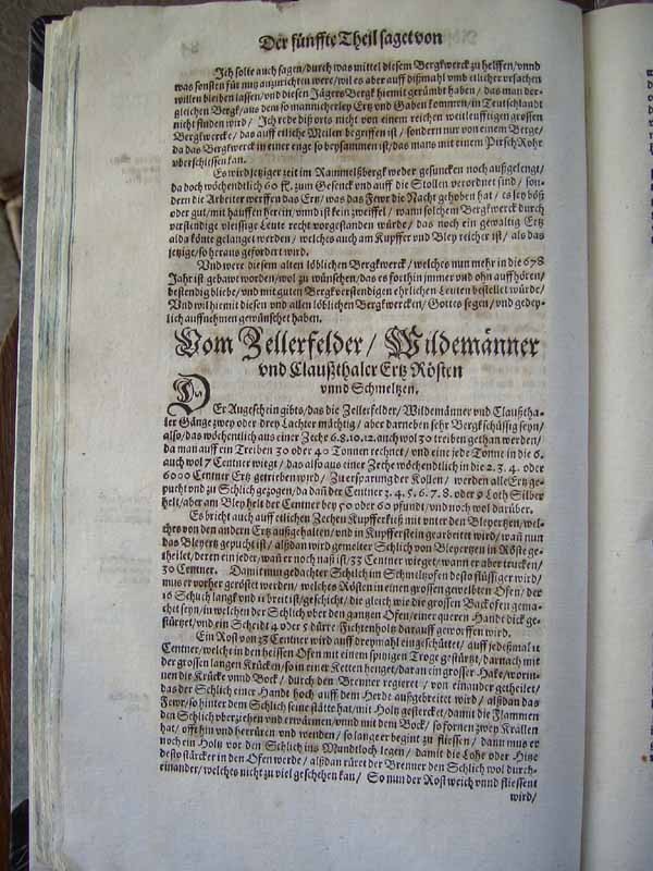

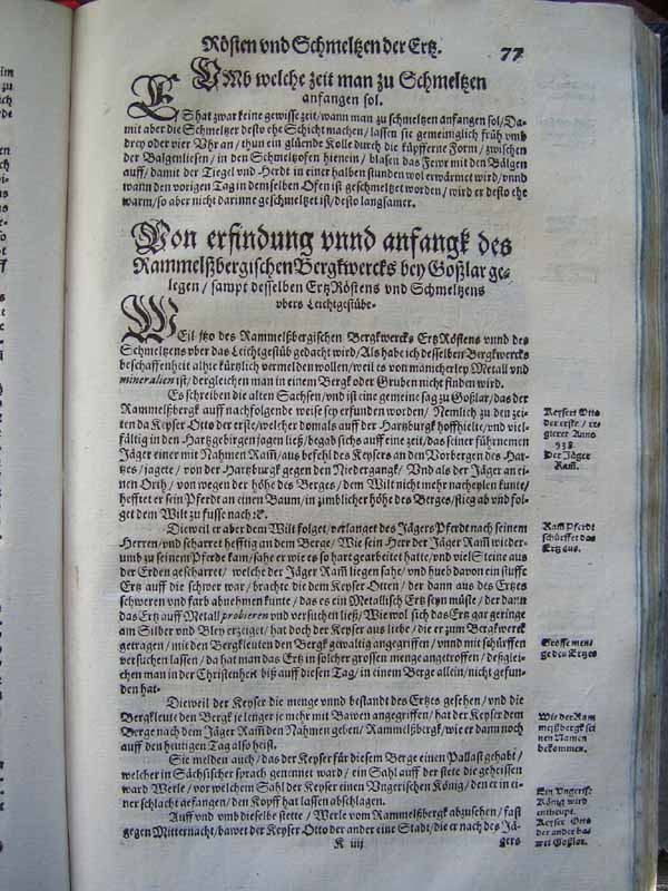

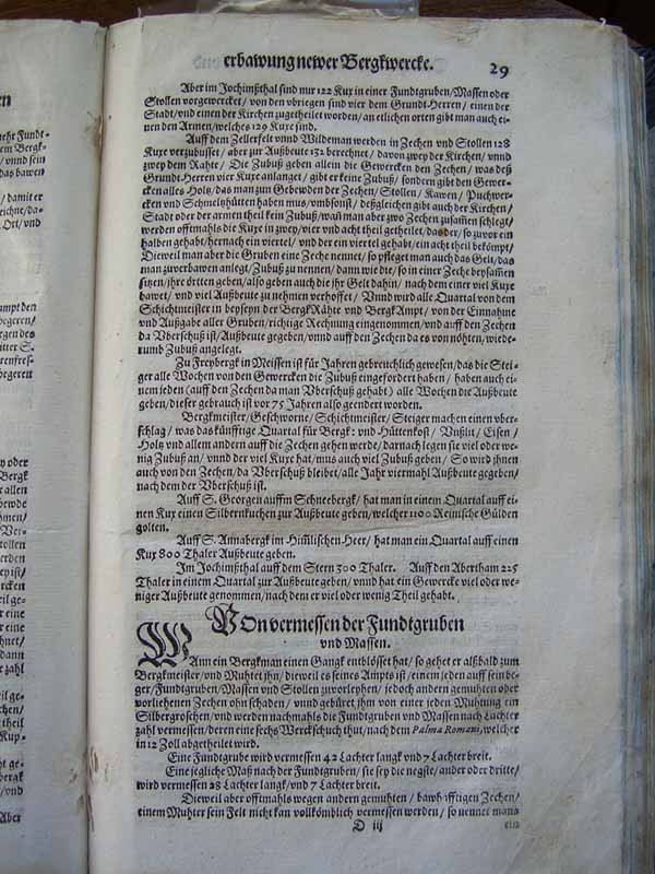

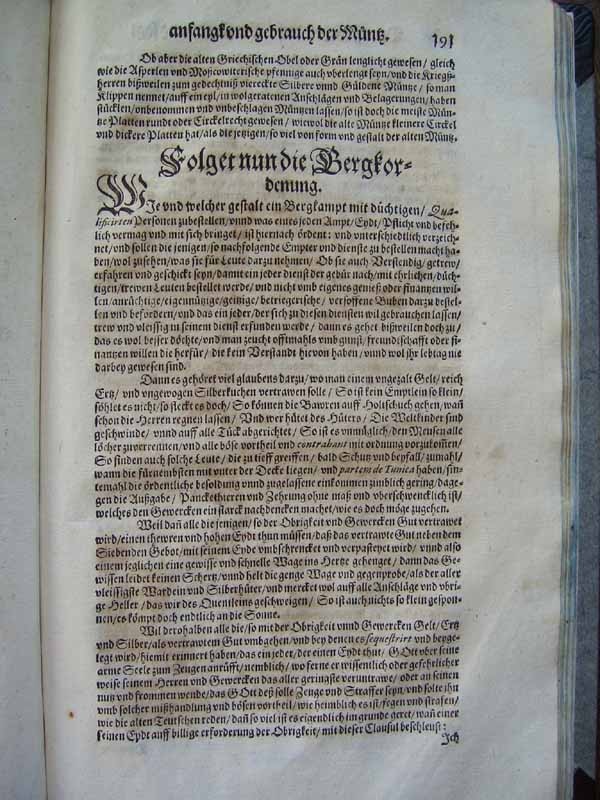

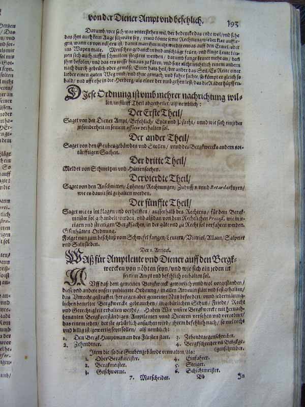

Im Anschluß ein paar Fotos, die Dateibezeichnungen sind identisch mit den Seitenzahlen.
Wer kennt dieses alte Buch?
