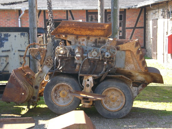

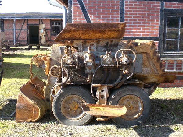

Ich habe eine Anfrage bekommen zu einem Überkopflader. Es geht darum, was wo angeschlossen werden müsste, wenn man ihn wieder in Betrieb nehmen will. Vielleicht kennt sich jemand mit dem Gerät aus.
Thomas
Thomas
- CIMG0405.JPG (83.86 KiB) 28056 mal betrachtet
- CIMG0370.JPG (110.87 KiB) 28048 mal betrachtet

sieht nach einem Druckluftantrieb aus.
D.h. die brauchst am Einsatzort Druckluftleitungen und einen, bei der Größe des Gerätes, recht leistungsfähigen Kompressor.
Ist kein Herrstellerschild mit Tech. Daten usw. mehr dran?

Oh ha, da habt Ihr Euch was Vorgenommen!
Den kenn ich noch gut, das gute Stück heißt LB 500 (LB=Bunkerlader). Der wird nur mit Pressluft betrieben, das entscheidende ist dabei nicht der Druck, den bekommt man noch hin. Das wichtige ist die benötigte Luftmenge. Ich habe irgendwo in meinem Bildarchiv noch Aufnahmen bei der Arbeit des LB 500. Suche sie am Abend mal raus, da müsste man auch gut den Schlauch und -anschluß erkennen können.
edit:
man sieht den Schlauchanschluß auch auf diesen Bildern, und zwar oberhalb von 01 Uhr des Vorderrades.
edit:

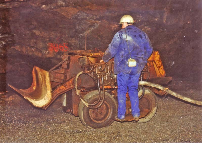

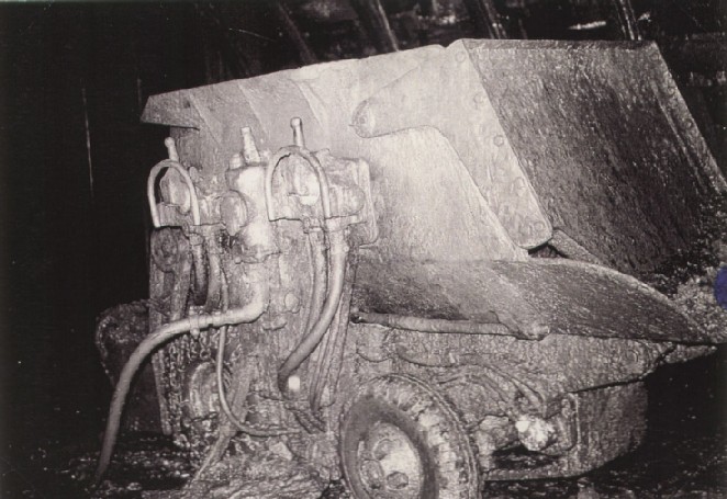

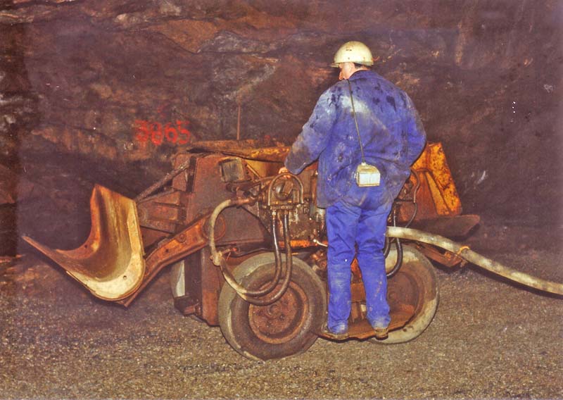

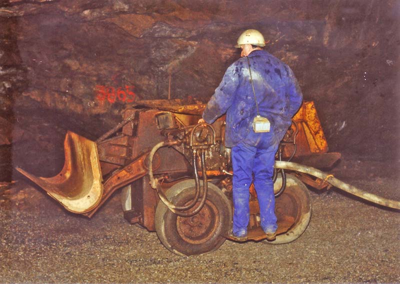

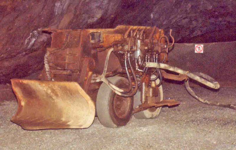

So hier nun die Fotos, mußte sie noch über den Scanner ziehen. Als die entstanden sind, hat man von Digitalfotographie nur im Weltraum gesprochen (Multispektralkamera).
Stefan hat völlig recht, die Bedienung ist nicht ganz einfach, zumal es keine Kupplung oder sowas gibt. Wenns los geht, dann gehts halt ab und wenn mann die Dosierung der Luftmenge nicht im Gefühl hat, dann gehts auch auf einen Ruck vorwärts.

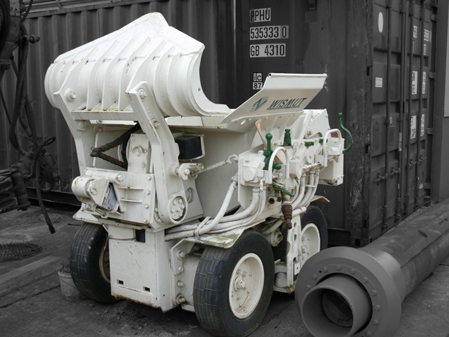

Hallo Thomas,
hier hast du den Bunkerlader in " neu ".
Hersteller:BBA Ave
Jahr 1990
Betriebsstunden 0 h
Eigengewicht 3320 kg
Hersteller:BBA Ave
Jahr 1990
Betriebsstunden 0 h
- Bunkerlader.jpg (133.15 KiB) 27875 mal betrachtet

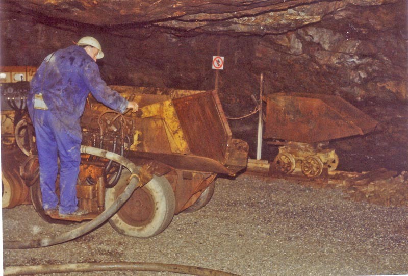

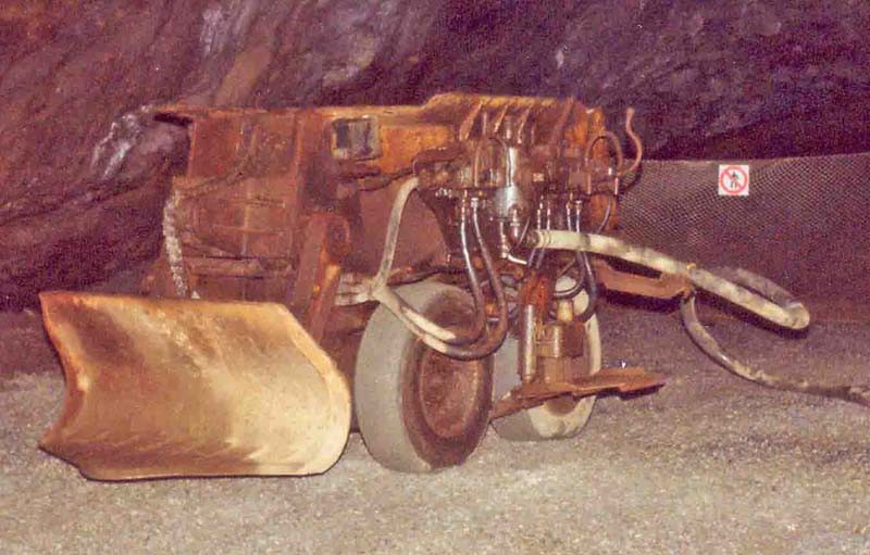

wir führen auch einen Überkopflader vor, allerdings schienengebunden.
Beim Betrieb ist es nur wichtig immer schön in Tackt zu bleiben und die Bewegung der Wurfschaufel durch geziehltes vor und zurückfahren zu unterstützen.
Unser Kompressor ist dieser hier.
Das grüne Haus mit dem gewölbten Dach ist ein Kompressor und mehr nicht.
Wir arbeiten mit einem Druck von 8 bar.
Zusätzlich haben zu den fast 2 km Druckluftleitung zwischen Kompressor und Wurfschaufellader noch einen Windkessel vor Ort.
Wobei Vorführung und Betrieb noch etwas anders sind, unsere Anlage ist aber betriebstauglich.

schauinsland hat geschrieben: Ich verurteile keinesfalls die Menschen in den neuen Bundeländern. Diese haben, gerade auch im Bergbau, unter ungünstigsten Bedingungen, bewundernswertes geleistet.
