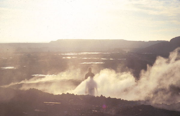

Schwelendes Kohlefeuer in China nach 50 Jahren gelöscht
In Deutschland brennen Flöze seit über 100 Jahren
Urumtschi - Ein unterirdischer Kohlebrand im Norden Chinas ist nach mehr als 50 Jahren gelöscht worden. Solche Feuer, die sich langsam durch Kohlelagerstätten unter der Erde fressen, lassen sich schwer löschen. Zudem stehen Unmengen an Brennstoff zur Verfügung, und der notwendige Sauerstoff gelangt durch Erdspalten oder Bohrungen vom Kohlebergbau in die Tiefe.Der Erfolg der chinesischen Feuerkämpfer lenkt die Aufmerksamkeit auf eine große Anzahl weiterer Kohleflözbrände rund um den Globus in Indien, Russland, Amerika, Australien und Afrika. Kleine Feuer glühen aber auch in Deutschland, Polen oder Tschechien. Die Brände vernichten nicht nur wertvolle Kohlevorräte, sondern bringen auch giftige Gase wie Kohlenmonoxid und Kohlendioxid an die Oberfläche. Nach einer Schätzung der TU Wien produzieren allein die chinesischen Kohleflözbrände so viel CO2 wie alle Autos der USA in zwei Jahren.Rund einen Quadratkilometer groß und 100 Meter unter der Oberfläche, brannte das Feuer im Terak-Flöz von Urumtschi, der Hauptstadt der Provinz Xinjiang. Die Brandbekämpfer bohrten vor allem zusätzliche Löcher in den Boden, in die sie Schlick und Wasser pumpten, um dem Feuer Hitze zu entziehen. Anschließend wurden alle bekannten Öffnungen versiegelt, um die Sauerstoffversorgung abzuschneiden.Wie das Chinese Coalfield Fire Fighting Project Office meldet, soll die Gegend bis 2009 überwacht werden, um ein Wiederaufflammen zu vermeiden oder zu bekämpfen.Flözbrände brauchen Brennstoff, der durch die Kohle gegeben ist, Sauerstoff und ausreichend Wärme zum Entzünden. Von bodennahen Lagerstätten sind Entzündungen durch natürliche Ursachen bekannt, etwa Blitzschläge oder Hitze, die zuerst die Vegetation und dann die Kohle entzündeten. Die meisten Brände sind allerdings von Menschen verursacht und durch sie erst möglich: Erst der Kohleabbau durchzieht die meisten Lagerstätten mit ausreichend Bohrlöchern und Schächten, sodass Sauerstoff zirkulieren kann.Als ältestes Flözfeuer gilt der "Burning Mountain" im Osten Australiens, der vermutlich seit rund 6000 Jahren Rauch ausstößt. Lange Zeit hielt man ihn für einen Vulkan. Ein rund 130 Jahre altes Feuer in China konnte 2004 gelöscht werden, in den USA gibt es Brände, die zur Umsiedlung der Menschen führten. Auch in Deutschland gab es im vergangenen Jahrtausend mehrere Kohleflözbrände, die teils erst nach Hunderten von Jahren gelöscht wurden. In Dudweiler im Saarland brennt ein Flöz seit 1668 noch heute, und auch am Hohen Meißner schwelt Braunkohle seit mehreren Hundert Jahren.
Brennende Flöze

Zu diesem Thema gibt auch es breits seit einigen Jahren ein deutsch/chinesisches Forschungsprojekt. Einige Ergebnisse gibt es auf dieser Seite:
http://www.coalfire.caf.dlr.de/intro_en.html

Die erste mir bekannte Erwähnung von Flözbränden stammt von G. Agricola (1530): Bermannus sive de re metallica. Er schreibt hier , dass die Kohlegruben bei Zwickau-Planitz in Brand gerieten als er noch ein kleiner Junge war und die Flammen aus den Gruben wie aus Ätna und Vesuv loderten. Der Brand erlosch um 1590. Durch Plünderungen im Dreißigjährigen Krieg kam es 1641 zu einem zweiten Brand in Planitz. Durch das Errichten von Brandmauern konnte der Brand zwar eingedämmt werden, aber erlosch nie völlig. 1838 hat man auf den von dem Brand erwärmten Flächen eine Gärtnerei eingerichtet, in der u.a. Ananas gezüchtet wurde.
Die Oxidation von Pyrit bzw. Markasit ist unter natürlichen Bedingungen kein rein chemischer Vorgang, sondern überwiegend bakteriell bedingt. Chemoautotrophe Bakterien wie Thiobacillus ferrooxidans und T. thiooxidans besiedeln gerne Eisensulfide. Sie schaffen die für sie optimalen Bedingungen von 15 - 30°C und einen pH-Wert von 2 - 3 selber und beschleunigen dadurch die Eisensulfidzersetzung stark. Bei ungenügender Wärmeabfuhr kann dann die Temperatur recht schnell ansteigen und die chemische Eisensulfidzersetzung gewinnt an Bedeutung. Lebensfähig sind die Bakterien bis mindestens 75°C.

- Auf der brennenden Absetzerhalde in Ronneburg, Thüringen.
- Brand-Ronneburg.jpg (29.46 KiB) 5428 mal betrachtet
