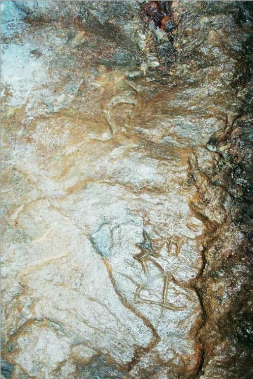

- oldstone
- Beiträge: 155
- Name: Frank
- Wohnort: Gersdorf / b.HOT
Re: Le Cetine, Italien
bild ist etwas unscharf, aber vielleicht erkennt man die Symbole oben und unten.
Glück Auf Frank
