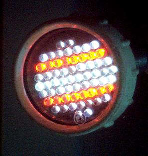

Hat jemand Erfahrung mit richtig guter LED Technik
Wir haben uns LED einsätze für die CEAG MLC 9.2 gebaut.
Ein Bild gibt es unter:
http://www.grube-roter-baer.de/main_basteln_led.html
Die Genaue Bauanleitung kommt auch demnächst.
Man kann wahleise 4 oder 7 LED's einschalten.
Ist zum normalen fahren absolut ausreichend hell.
Björn

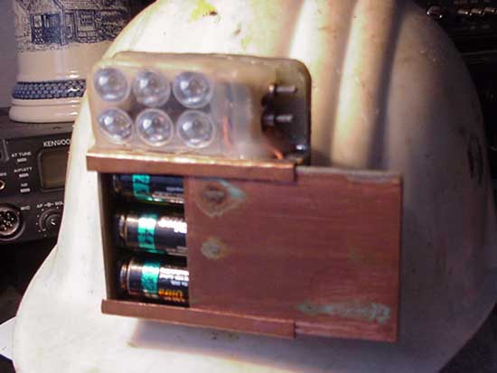

- Michael Kitzig (†)
- Beiträge: 1504
... das Problem ist die große Anzahl von LED`s, wenn es hell genug werden soll.
Im Prinzip sind auch so um 4 LED`s hell genug, nur muss dann jede mit ca. 100 mA und mehr gefahren werden.
In diesem Fall haben dann die derzeit erhältlichen LED (es gibt nur 3 Hersteller)eigentlich kaum noch Vorteile:
#1: die Lebensdauer sinkt drastisch, etwa auf die einer
Glühbirne (die LED fällt nicht gleich komplett aus; sie
wird einfach nur schwächer)
2.: der Wirkungsgrad ist dann auch nicht besser als der einer Glühbirne.
Es gibt daher derzeit nur die Lösung, möglichst viele LED zu betreiben mit Strömen um die 10 mA Pro Exemplar, am einfachsten zu erreichen durch einen niederohmigen Vorwiderstand, aber für JEDE LED EINEN!!
Deshalb haben die Arrays auf dem Link auch so viele LED.
Die Lösung braucht allerdings Platz und ist teuer.
Dafür kann man sich Reflektoren sparen.
Allerdings gibt es speziell für 5mm LED kleine Reflektoren, die das "verlorene Streulicht" noch bündeln und in der Tat den Gesamtwirkungsgrad noch etwas verbessern können.
Die Farbtemperatur ist gewöhnungsbedürftig.
Als angenehm empfinde ich, dass gegenüber nicht mattierter Glühbirnen der Lichtkegel keine "Binnenstrukturen" und einen reltativ weichen Übergang in der Randzone hat.
Unter der derzeitigen Bedingungen fahr ich das LED Geleucht nur als Notgeleucht (s. Bild).
Mit 3 AA Zellen kann ich zur Not auch die Fotoakkus verwenden.
Es können wahlweise 3 oder 6 LED mit je ca. 12 mA eingeschaltet werden.
Die ganze Anordung kann incl. Batterien an die Halterung am Helm gesteckt werden.
Als Notgeleucht reicht es völlig aus.
Zum Ausleuchten "in der Ferne" ist es hingegen wegen mangelnder Bündelung nicht gegeignet.
(Batteriebehälter auf dem Foto halb geöffnet)

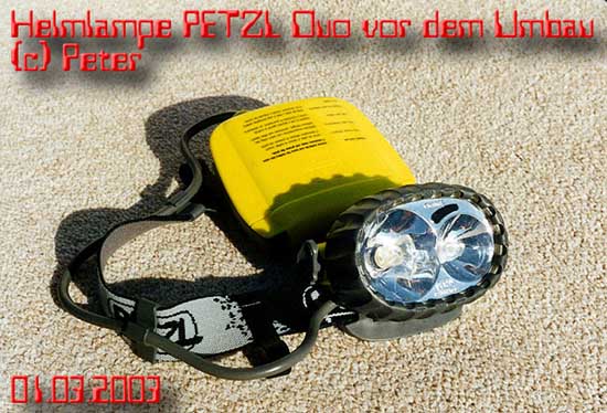

hallo mitstreiter der GAG,
ich habe bis jetzt noch nicht in diesem forum geschrieben. da kugel und ich uns persönlich kennen, hat er mich auf dieses forum und die interessanten themen aufmerksam gemacht. nein name ist peter und ich wohne in sachsen.
in anbetracht der diskussion hier möchte ich mich also mit einem kurzen beitrag zu einem LED-geleucht und ein paar fotos aus argen zeitgründen nur kurz zu wort melden.
persönlich halte ich von voluminösem, aber dafür lichtstarkem hauptgeleucht rein gar nichts. lieber weniger licht, aber dafür ein geringes gewicht + volumen des geleuchts und damit wenig behinderung bui kletteraktionen oder passagen von engen schlufs.
seit einigen jahren fahre ich mit einer PETZL Duo, welche in der originalkonfiguration wechselseitig schaltbar ein fokussierbares halogenhauptlicht und eine wesentlich dunklere sparglühlampe besitzt. besonderes späleologen nutzen dieses geleucht. ich bin ebenfalls mit diesem produkt aus dem hause PETZL sehr zufrieden, da leicht und wasserdicht. es handelt sich hierbei um die ausführung, wo sich der batteriebehälter mit am helm befindet. man hat damit aufgrund der damit nur machbaren 4 MIGNON-zellen (bzw. R6-akkus) zwar eine relativ begrenzte brennzeit, aber dafür stört keine kabelanbindung zu einem am gürtel befindlichen batteriebehälter.
da es hier im thread anderweitig angesprochen wurde: ich persönlich verlasse mich mittlerweile beim geleucht nur auf selbstkonstruierte brauchbare umbauten. im februar 2001 rüstete ich aus diesem grund meine PETZL Duo auf die moderne und durch den weitaus höheren wirkunsgrad stromsparende LED-technik um.
bei einem rückblick auf die verstrichenen 2 jahre und die mit der LED-petzel gefahrenen unternehmungen muß ich sagen, dass sich die hohen umbaukosten von ca. 400 DM (200 EUR) wirklich gelohnt haben.
damit an der PETZL Duo keine endgültigen manipulationen am lampenkörper notwendig wurden, entschied ich mich für den aufbau eines gesonderten LED-moduls, welches in kürzester zeit ein- und bei bedarf auch wieder ausgebaut werden kann. damit ist ein rückbau auf die originalen glühlampen je nach einsatzzweck problemlos möglich.
zum einsatz kamen 36 weiße LED mit 3500 mcd. aus der aufgebauten LED-matrix lassen sich 4 LED gesondert als sparlicht schalten. die brennzeit des geleuchts, bestückt mit 4 kleinen alkaline-MIGNON-zellen, beträgt im hauptlichtmodus (alle 36 LED`s aktiv, ca. 650 mA) ungefähr 3 bis 3,5 stunden. im sparlichtmodus mit nur 4 aktiven LED`s steigt die brennzeit dagegen auf ca. 14 tage. da ich immer eine große anzahl von reserve-batterie-sätzen bei befahrungen mitführe, hat man im notfall dauerlicht für mehrere monate.
da das geleucht selbst im sparlichtmodus mit 4 LED`s für normale befahrungen zur orientierung eine ausreichende lichtquantität liefert, kommt das hauptlicht nur bei bedarf zum einsatz. damit gibt es aus diesem grund mit dem wechsel des batteriesatzes keine größeren probleme. selbst bei sehr langwierigen befahrungen habe ich meist nur ein einziges mal die 4 MIGNON-zellen austauschen müssen.
für absolute notfälle trage ich unter der befahrungskombi noch eine kleine, wasserdichte und gegen bis zu 3 m fallhöhe resistente LUCIDO-LED-leuchte (4 weiße LED`s) mit einem lederband um den hals.
aufgrund des konstruktiven abstrahlverhaltens der LED`s erzeugt das umgerüstete PETZL-geleucht nun ein gleichmäßiges, weißes (leuchtstofflampen ähnlich) flächenlicht. ein spotlicht, wie es vorher die fokussierbare halogenglühlampe bot, ist natürlich nicht mehr möglich, aber für mich auch nicht notwendig.
das „maß aller dinge“ ist aber auch für mich immer noch karbid. persönlich habe ich durch das umständliche handling eines karbidgeleuchts keine entsprechende chemische lampe im einsatz. bei mitbefahrern konnte ich aber sehr oft den einsatz von karbid verfolgen. die hohe lichtausbeute und die warme, angenehme lichtfarbe sprechen auch in der heutigen zeit und garantiert darüber hinaus durchaus noch für eine chemische lichtquelle mittels karbid! alte und erfahrene späleologen-hasen schwören demzufolge aus gutem grund immer noch auf diese art von geleucht!
glück auf und viele grüße
Peter
