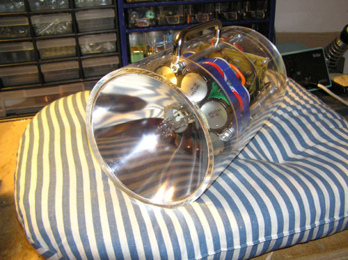

habe soeben meinen "gläsernen" Blitzneubau Lucifer 280 fertiggestellt. Gehäuse ist aus Acrylglas. Abmessungen 150 mm Durchmesser, Länge 240 mm, Leistung 280 Joule in 4,8 Sekunden bei durchschnittlich 7,8 Amp.
Vorne ist die Scheibe vom Fachmann professionell mit Nut und Acrylglaskleber eingeklebt worden und somit wasserdicht für den Einsatz in oberen Bereichen von abgesoffenen Gesenken oder ähnlichem. Hinten bin ich auf der Suche nach einer Art Pariser, der über das Rohr zur völligen Abdichtung gestülpt wird. Frage: wo gibt es so etwas?
Vielen Dank für Hinweise.

Unter Selbstbau - Akkutanks hat er sowas für 135 mm, eventuell kann er das auch für 150 mm auftreiben.
Irgendwas aus der PVC-Abwasserrohr-Liga paßt da nicht?
Ansonsten evtl. "massives" Drehteil, einen Stopsel aus einer Platte und einem Rohrabschnitt kleben und eine Nut für O-Ringe eondrehen lassen.
Viel Erfolg!
Matthias

vielleicht habe ich mich etwas unverständlich ausgedrückt. Der "Pariser" soll nur das hintere Ende des Rohres mit den Schalterbedienelementen abdichten. Er müßte eine Art flexibles dünnes Gummi o.ä. sein, der hinten etwa 3 - 5 cm über das Rohr geschoben wird. So kann von außen weiterhin per Hand ausgelöst werden ohne das Wasser in das Gehäuse eindringen kann.

versuche es doch mit dem Gummi vom Autoreifenschlauch. Einen Ring mit ein paar bohrungen versehen. Dann mit kleinen Gewindeschrauben (am besten VA) durch Ring, Gummi und in das Gehäuse geschraubt. So dichtet der Ring gegen das Gummi die Schraubenbohrungen und das Geäuse ab. In der Art habe ich ein selbstgebautes Unterwassergehäuse für die Filmkamera gebaut.

OK, daß es weich sein muß, weil Du Schalter etc. "durch"drücken willst, war mir anfangs nicht so klar, drum hab ich erst an diese Kappenartigen Teile vom DEV-PEIN gedacht. Kannst Du einen Autoschlauchgummi wie ein Trommelfell drüberziehen und mit einer großen Schelle festspannen? Ist evtl. einfacher (und möglicherweise einfacher dichtzukriegen) als ein richtiger Flansch. 10 bar Druckfestigkeit = 100 m Tauchtiefe brauchst Du ja nicht, oder?
Andere Idee (aber preistreibend) - Piezo-Taster sind konstruktionsbedingt 100% dicht einbaubar, die müßte man mit nichts zusätzlich nach außen abdichten, kann auch nix eindringen. Frage ist, ob zur Triggerung dann der kurze Puls vom Piezo-Taster reicht.
mfG Matthias
PS.: Reedrelais innen, betätigt durch Magnet außen - siehe Tauchlampen - wäre auch noch was 100% dichtes..... aber viel Spaß mit dem Hängezeug beim Vermessen. Norden ist da, wo der Blitz liegt.....

wie wäre es denn mit einer schon fast banalen Latex-Badekappe ?

Latex-Badekappe wäre natürlich die Krönung. Mal sehen, wo ich son Ding finde. Bestimmt auch bei ebay! Kleine Kopfgröße ist von Vorteil!

Silikonbadekappe ist bestellt. Mal sehen obs klappt.
