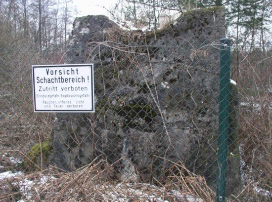

Auf Anraten der 7Grad.orgler stelle ich die Anlage auch hier ein, vielleicht hat ja noch jemand nähere Informationen.
Ein wenig habe ich schon über die Lintorfer Heimatfreunde herausgefunden, eine anständige Recherche in der Quecke steht allerdings noch aus. Etwas findet man allerdings auch in der Onlineausgabe, ich zitiere hier mal :
„Bereits 1753 stand in Lintorf die erste funktionsfähige Dampfmaschine in Deutschland um die Wasserkunst eines Bleibergwerks anzutreiben. In mehreren Bergwerken wurde neben Blei auch Alaunschiefer abgebaut, der u.a. zur Blaufärbung von Textilien, zur Herstellung von Medikamenten und in der zunehmend expandierenden Metallindustrie des Ruhrgebietes als Zuschlag bei der Verhüttung von Stahl Verwendung fand. (…) Bergleute aus Sachsen und anderen Bergbaugebieten Deutschlands zog es nach Lintorf, um in der Zeche zu arbeiten. Sie siedelten sich um die Zeche herum an und hatten so einen räumlichen Abstand zum Dorf.“
Der hier gezeigte Schacht ist der Lomanschacht, geschlossen 1903 wegen ständiger Probleme mit der Wasserhaltung.
Gruß
Markus

- 1P1010015.jpg (71.94 KiB) 33089 mal betrachtet

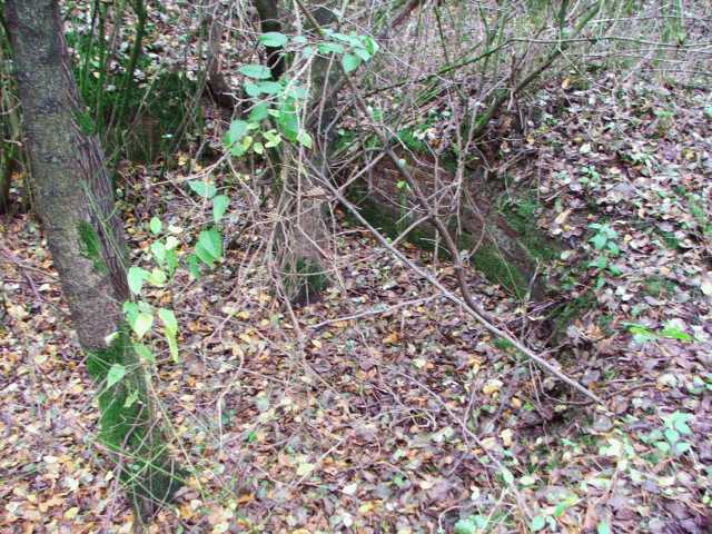

- 2P1010017.jpg (71.1 KiB) 33103 mal betrachtet

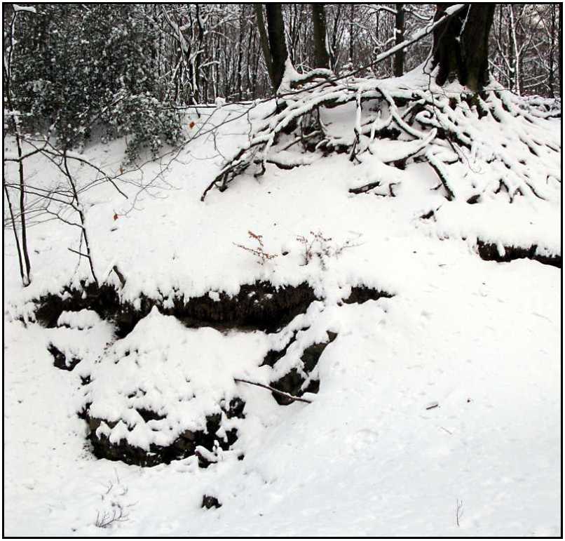

- aP1010038.jpg (70.03 KiB) 33105 mal betrachtet
- Tagebruch

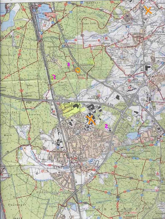

Sehr interessant, ich hatte in Lintorf nämlich kürzlich über die Zechenstraße gerätselt und mich nach dem hiesigen Bergbau gefragt.
Mich würde sehr interessieren, wie die Reste zu finden sind, falls machbar.

- SelbeckLintorfKarteklein2.jpg (92.55 KiB) 32957 mal betrachtet

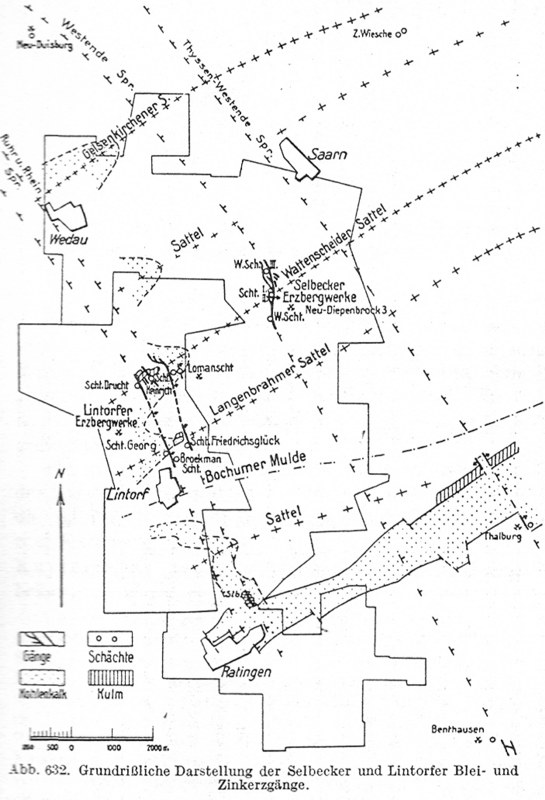

Hier mal ein Querschnitt durch die Grube Vereinigt Glückauf in Hefel, die auch im Velberter Erzgebirge liegt. Das schwarze sind die mit Erz angereicherten Gänge die abgebaut wurden. Man kann auch erkennen das dort bis zur 150m Sohle abgebaut wurde und ein Ende des Ganges noch nicht erreicht wurde.
GA Siggi

Also hab ich mich gestern gleich mal auf die Suche gemacht und bin auch fündig geworden.
Ich vermute, das ich den schacht Friedrichsglück gefunden habe.
Zumindest habe ich keinen Stollenmund etc. gesehen der am Lomanschacht zu finden sein sollte wenn ich die Fotos weiter ober richtig interpretiere.
Ich hatte neben einen Bergschaden lediglich den Schachteingang gefunden der typischerweise gleich neben einer großen Abraumhalde liegt die wegen Altlasten Eingezäunt ist.
Fotos folgen !
Ich habe auch mit GPS die Koordinaten aufgenommen. Hoffe nur das sie auch gespeichert wurden (bin noch nicht dazu gekommen sie auszuwerten)
EDIT:
Die Koordinaten :51°21`31 N / 006°49`58 O /Höhe ü.N.N 38m
Die Grube Georg sollte an dem kleinen Fachwerkhäußchen liegen. Zu sehen von der Bissingheimer Strasse aus einige Meter im Wald versteckt. Gleich daneben auch wieder typischerweise eine Abraumhalde.
Von anderen Stollen/Schächten hab ich aber nichts gesehen. Die Vegetation hats mir aber uch nicht ganz einfach gemacht
Kann jemand noch weiter infos oder Ortsangaben machen?
Ich würde die anderen Anlagen gerne auch noch besichtigen.
Danke
André

Hallo Andre. Willkommen im GAG Forum.
Der Schacht in der nähe der Bissigheimer Strasse (genüber dem Schienenlager) müsste der Schacht Drucht sein. Der lag aber noch etwas weiter östlich in den Wald rein.
Hier mal ein link zu ner alten Karte. Da liegt der Schacht Georg fast direkt in Lintorf nähe Eisengiesserei.
http://geogreif.uni-greifswald.de/geogr ... 7Kopie.jpg
Siggi
Siggi

Im Duisburger Stadtwald, genauer am Steinbruch, wurde um 1500 (?) schon nach Kohle geschürft.
3 Stollen wurden in den Berg getrieben wobei heute noch einer erhalten ist. Bekannt unter dem Namen Schinderhannes Höhle (die mit "dem" Schinderhannes allerdings nichts zu tun hat).
Allerdings wurde dieser Stollen vor Kurzer zeit beinahe vollständig verschüttet (Hangrutsch oder Absicht- ich tip auf letzteres, das Forstamt hat dort "kräftig aufgeräumt".).
Eigentlich sehr Schade, da es wohl die älteste Anlage ist, die man hier noch findet.
Die Angaben über die Länge des Stollens reichen von 21 Lachtern, bis zu "reicht bis zum Rafelberg" was mehrere Kilometer bedeuten würde. Alledings dürfte das wohl ins Reich der Mythen und Legenden Zählen.
Die anderen beiden verschwundenen Stollen sollen sich am heiligen Brunnen befinden.
Sie wurden ebenfalls auf der Suche nach Kohle angelegt.
Nach einer alten überlieferung hingegen soll die ein Pfarrer angelegt haben um Weihwasser hinter die Stadtmauer während einer Belagerung zu schaffen. Auch das ist eindeutig Legende und nichts weiter.
Übrigens wurde auch hier nie Kohle gefunden.
Wenn ich es Richtig in Erinnerung habe, gehört das Gebiet um den Steinbruch geologisch zum gleichen "Gebirge" wie in Lintorf, das ja auch nur wenige Km Luftlinie entfernt ist.
Bei interesse kann ich hier gerne Tips zum auffinden etc. geben.
Ich wollte demnächst eh mal die Koordinaten aufnehmen.
Ich finde jedenfalls, das mindestens eine Tafel etc. auf den Stollen hinweisen sollte bzw. wenigstens die Koordinaten der Nachwelt erhalten bleiben,
