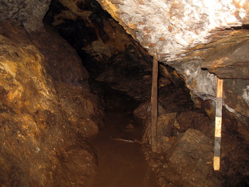

Bei einer Befahrung haben wir folgendes, merkwürdiges in einem Stollen an der Ortsbrust gefunden.
Ein Holzstäbchen wurde in den Stoß eingeklemmt und ist ca. 12 cm lang, 3 cm breit und 1 cm dick (dort wo Nobi seine Hand hin hält).
Wofür diente es (wir meinten, daran wurde der Frosch gehangen) ???
Haben so etwas zuvor noch nicht gesehen und erbeten eure Meinung.
Vielen Dank!

Das erste Holzstück war scheinbar doch kein Einzelfall. Es handelt sich im groben um das selbe Revier. Also doch eine Art Froschaufhängung?
Verfasst: Mo. 06. Aug 07 8:43
von Nobi
Hier nochmal im Detail:

Im Beerberg (St. Andreasberg) befindet in einer geschlägelten Ortsbrust auch ein Holzstab eingeklemmt zwischen den Stößen. Vor Ort abgestellt stört die Lampe während der Arbeit (der Streckenquerschnitt ist sehr klein), die Stöße sind zu glatt für den Haken- da macht das Holzstück zum Aufhängen der Lampe schon Sinn.

Könnt ihr da eigentlich auch Rußspuren entdecken an der Firste vom Anbrennen des Frosches??
Die Ausführungen von Pochknabe machen Sinn - ich könnte mir gut vorstellen, daß der Holzstab, den Du, Nobi und auch Falk, entdeckt habt, auch diese Funktion erfüllt hat.
Aber ganz 100%ig Sicher kann man es wohl wahrscheinlich nie deuten - dazu bräuchte man schon eine Art "Zeitmaschine", in der man sich in die damalige Zeit zurückversetzen könnte....leider.... :(

- wieder ein Holzstück an der Firste
- wieder Marienberger Revier
- ziemlich weit weg von der Ortsbrust

Könnten die Stöckchen nicht als Befestigungspunkt für die Lachterschnur gedient haben? In FG habe ich das Beispiel in einer Grube (16. Jh.) wo etwas kräftigere Stöcke immer in Sichtweite angebracht wurden - hier ist die Erklärung recht nahe liegend.
Ich hoffe, der Bildautor verzeiht mir, aber das Bild war gerade so schön zur Hand!
