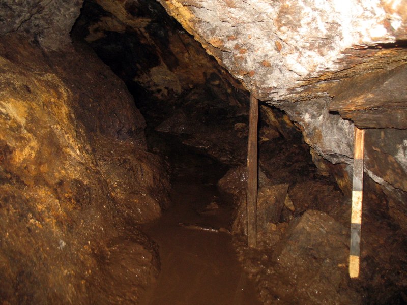

Bei einer Befahrung haben wir folgendes, merkwürdiges in einem Stollen an der Ortsbrust gefunden.
Ein Holzstäbchen wurde in den Stoß eingeklemmt und ist ca. 12 cm lang, 3 cm breit und 1 cm dick (dort wo Nobi seine Hand hin hält).
Wofür diente es (wir meinten, daran wurde der Frosch gehangen) ???
Haben so etwas zuvor noch nicht gesehen und erbeten eure Meinung.
Vielen Dank!

mal sehen, ob falk den ausschnitt noch vergrößern kann.AdM_Michael hat geschrieben:Gibt es auch ein Bild, auf dem das Holzstaebchen deutlich zu sehen ist.
holzstaebchen.jpg scheint mir trotz des Fingerzeiges, eher ein Suchbbild zu sein.
es war auf alle fälle langfasriges holz und sah richtig aus wie eine kleine leiste, also kein ast oder sowas.
von der zeit her dürfte es um 1830 (? da muss falk nochmal nachschauen, von wann die jahrestafel stammte) stammen, wenn es beim vortrieb eingebracht wurde.

uns sind keine weiteren solcher holzstückchen aufgefallen.
die letzte tafel war weiter zurück als 25m.
in der strecke waren die üblichen freiberger gedinge und markscheidekreuze mit holzdübel. diese befanden sich aber alle am anderen stoß.

Das ist am Stoß bei der Ortsbrust.
... der Falk kann den Ausschnitt vergrößern; leider unscharf...
Ohje ich höre jetzt schon wieder das Geschimpfe vom OHo

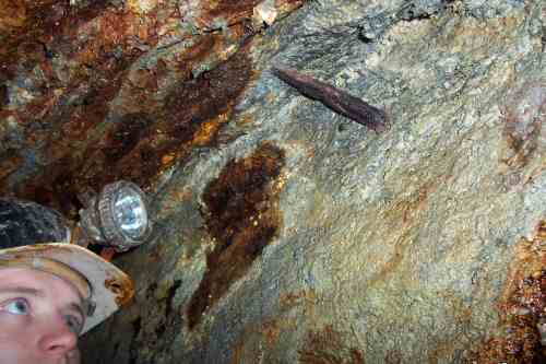

Das erste Holzstück war scheinbar doch kein Einzelfall. Es handelt sich im groben um das selbe Revier. Also doch eine Art Froschaufhängung?
- Holzstück an der Firste
- holzstueck.JPG (73.8 KiB) 21789 mal betrachtet
Hier nochmal im Detail:
- Detailansicht
- (82.06 KiB) 369-mal heruntergeladen
Im Beerberg (St. Andreasberg) befindet in einer geschlägelten Ortsbrust auch ein Holzstab eingeklemmt zwischen den Stößen. Vor Ort abgestellt stört die Lampe während der Arbeit (der Streckenquerschnitt ist sehr klein), die Stöße sind zu glatt für den Haken- da macht das Holzstück zum Aufhängen der Lampe schon Sinn.

Hmmm..... sehr interessant....
Könnt ihr da eigentlich auch Rußspuren entdecken an der Firste vom Anbrennen des Frosches??
Die Ausführungen von Pochknabe machen Sinn - ich könnte mir gut vorstellen, daß der Holzstab, den Du, Nobi und auch Falk, entdeckt habt, auch diese Funktion erfüllt hat.
Aber ganz 100%ig Sicher kann man es wohl wahrscheinlich nie deuten - dazu bräuchte man schon eine Art "Zeitmaschine", in der man sich in die damalige Zeit zurückversetzen könnte....leider....
Petra
Petra

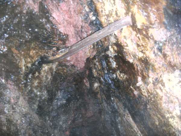

Das mit der Geleuchtfrage hatten wir ja schonmal, man muss anmerken, dass das Holzstück weit oben hängt, komisch auch an dieser Stelle wurde schon geschossen.

Re: komisches Holzstück
- wieder ein Holzstück an der Firste
- wieder Marienberger Revier
- ziemlich weit weg von der Ortsbrust
- Holzstück in der Firste
Könnten die Stöckchen nicht als Befestigungspunkt für die Lachterschnur gedient haben? In FG habe ich das Beispiel in einer Grube (16. Jh.) wo etwas kräftigere Stöcke immer in Sichtweite angebracht wurden - hier ist die Erklärung recht nahe liegend.
