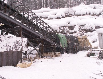

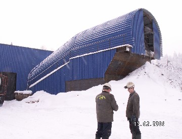

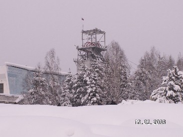

Bilder vom größten russischen Steinkohlenbergwerk Raspadskaja. Die Grube fördert zur Zeit knapp 11 Mio. t.v.F. im Jahr. Mit der Ausrichtung wird die Lebensdauer der Grube für weitere 30 Jahre gesichert. Gefördert wird dann aus bis zu 10 Meter mächtigen Kokskohlenflözen. Die neue Grube wird durch eine neue 520m/S und durch drei Schrägschächte erschlossen.
Förderschrägschacht
Förderschrägschacht
Ausziehender Wetterschrägschacht mit 30m² Querschnitt
Hauptwetter- und Seilfahrtsschacht
