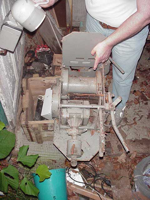

besitze zwei drucklufthäspel, die ggf. zur "ambulanten schrapperförderung" wieder einen praktischen zweck erfüllen sollen.
dazu bedarf es allerdings eines kompressors, so dass ich wissen sollte, wie hoch der luftbedarf dieser dinger ist.
es gibt:
ein teil westlicher produktion aus der RAG
das ding zieht laut maschinenschild 1500 kp.
und eine kleinere ost-variante:
das ding hat sogar eine bremse.
typ: Z 320b
gibt es garantiert eine TGL zu, aber ich hab keine unterlagen.
wer weiss was darüber?

Da wird wohl ein ordentlicher Baukompressor mit mindestens 3-4 cbm / min nötig sein, so ein Luftmotor saugt genauso an der Leitung wie ein mittlerer Bohrhammer! :D :D
