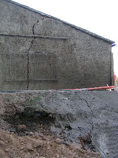

Bei der Sanierung des Halsbrücker Spates im Bereich von Rheinisch Wein gibt es nun sanierungsbedingte Bauschäden. Bei dieser Art Baugrubensicherung direkt neben einem Gebäude stehen jedem Baufachmann die Haare zu Berge!
Zudem werden in leichtsinniger Weise direkt über dem in unbekannter Weise verfüllten, ca. 180 m tiefen Rheinisch Weiner Kunstschacht mit Hilfe eines in die Baugrube gesetzten Minibaggers Grubenbaue direkt unter dem Gebäude freigelegt - und das ohne allseitige Sicherung der Baugrubenwände!
Ein Fall für die Gewerbeaufsicht?!
:x :x :x
Riß im Westgiebel des direkt an der Baugrube stehenden Gebäudes

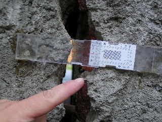

Setzungsmarke im Riß
<br />Das rote Kreuz befindet sich normalerweise über dem karierten Feld.

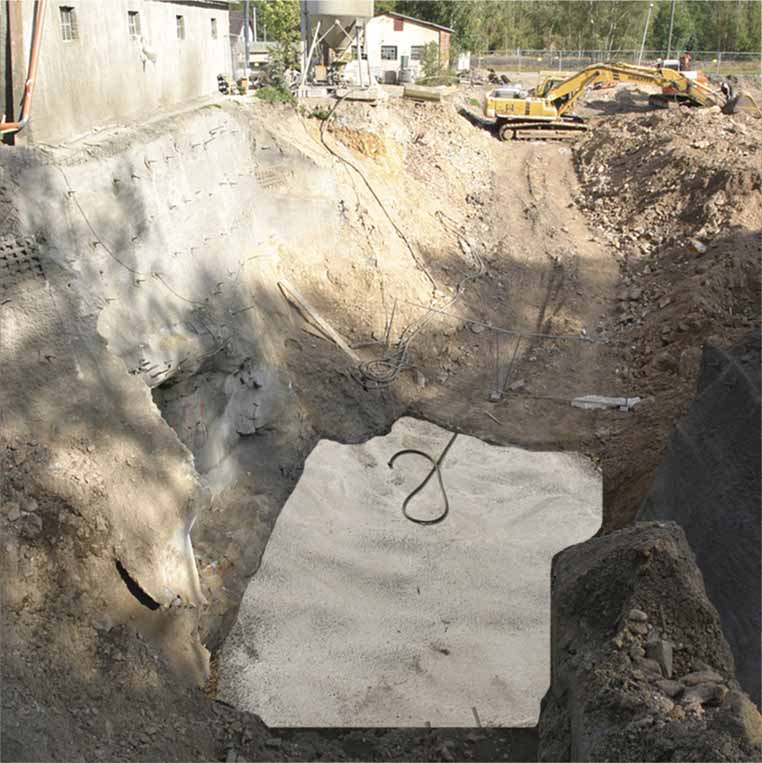

Der "Tagebau" in Richtung Südost am 09.10.2005

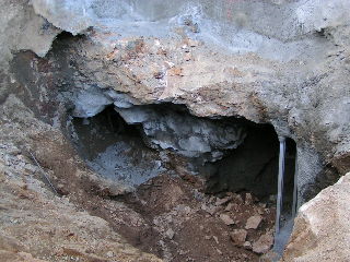

Die Scharung des Halsbrücker Spates mit einem Nebentrum wurde freigelegt. Direkt am Grund der abgebildeten Baugrube geht auf dem Scharkreuz der Rheinischweiner Kunstschacht nach unten.
Abscharung des Friedrich Spates
<br />Die Baue wurden unter bröckliger, ca 1,50 m starker Firste mittels Minibagger freigelegt
Halsbrücker Spat mit Betonverfüllung am Rheinischweiner Kunstschacht
(50.48 KiB) 1467-mal heruntergeladen

Weiß jemand, wieviel m³ Plempe da reingegangen sind?
das ist ja echt ein hübsches loch. aber jetzt hat man ja den schacht gesichert, so das der bagger erstmal etwas sicherer steht.
