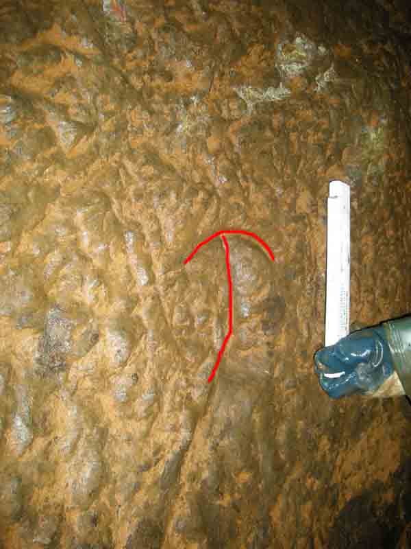

glück auf,

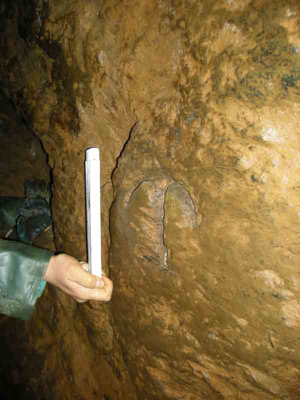

kennt dieses zeichen jemand? stammt aus dem marienebrger revier und hat nix mit abwölbung zu tun.

hallo micha,
es ist ein wasserlösungsstollen und wegen der auffahrungszeit hatte ich heute schon mal angefragt.
es war weder ein gesenk noch ein überhaun in der nähe und du kennst den stolln ja, da sind die gedingezeichen (schneeberger und freiberger) und jahrestafeln sowie sonstige inschriften bunt durcheinander.
das zeichen habe ich zweimal gesehen, war aber auch nur 1000 lachter drinnen.

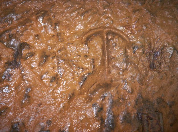

Der Stollen wurde 1525 begonnen. Es ist also möglich, dass wir es hier nicht mit einem Gedingezeichen, sondern mit einem Quartals"winkel" zu tun haben. Die Markierung für den Stand des Vortriebs im Quartal Trinitatis. Es ist möglich, dass, bevor man zum "L" als einheitliches Symbol für die Quartalsvortriebsmarkierung übergegangen ist, jedes Quartal sein eigenes Symbol hatte. Also T, L, R, C. Funde im Freiberger und Marienberger Revier deuten darauf hin.
wäre eine erklärung. das "R" habe ich dort im revier schon mal gesehen, in diesem stollen allerdings nicht. muss aber nichts heißen, denn dort übersieht man situationsbedingt mal schnell etwas ...

das bild 1.3.09: habe ich auch schon real gesehen. ich werde das nächste mal mal genauer schauen, ob sich die anderen vorläufer dort auch finden lassen.

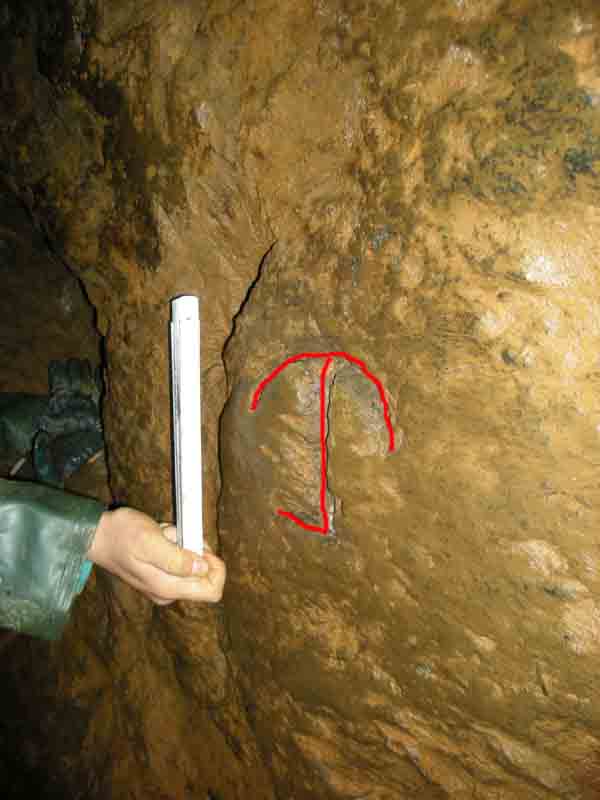

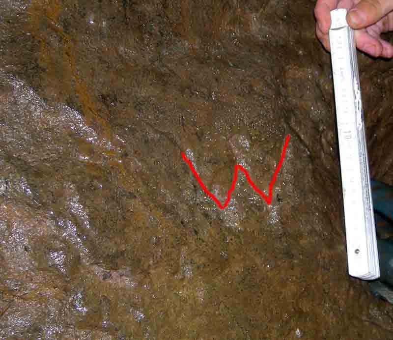

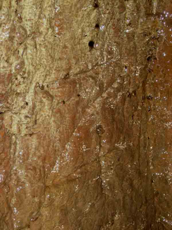

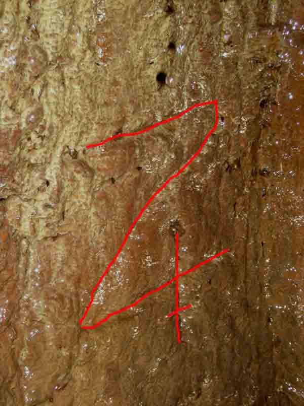

ich habe kürzlich von einem Bekannten untenstehende Fotos bekommen. Das Regenschirmgedinge und das "W" stammen aus dem Weißtaubner hinter dem Burkhardter Flügel, das Bild Überhauen aus dem Walfischstollen Pobershau. Was sagt ihr dazu?

Re: Gedingezeichen
Zum "Regenschirm" steh ja schon ganz oben etwas.
Das "W" findet sich desöfteren dort im Revier, auch manchmal in Verbindung mit einem Kreuz drüber. Ist meiner Meinung nach ein Markscheidezeichen.
Das "Z" wird wohl eine Verstufung sein (Vierte-Pfennig).

Re: Gedingezeichen
Ich denke, das "Z" ist eine Grubengrenze (Markscheidestufe). Das würde sich mit ähnlichen Stufen auch in anderen Revieren decken.
@Nobi: Vierte-Pfennig-Stufe und Verstufung sind zwei verschiedene Schuhe.
