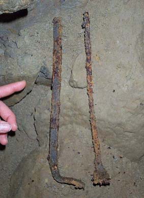

kann mir einer von Euch sagen, wofür dieses Gezähe verwendet wurde :?

also für mich sieht das Ganze aus wie´n Kuhfuss / Nageleisen. Oder irgendein vorsintflutlicher Mineraliengeier hat seinen Strahlstock vergessen :D

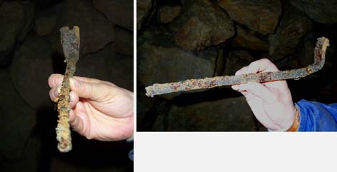

Meiner Meinung nach spricht gegen Kuhfuß / Nageleisen, daß die vordere Spitze nicht flacher wird. So wär es jedenfalls ziemlich schwierig zwischen einen Nagel und Holz zu kommen... Außerdem ist die "Aussparung" am vorderen Ende eckig, bei Nageleisen verengt sie sich normalerweise.
Es fand sich an dieser Stelle noch ein zweites Exemplar, daß dem gezeigten gleicht, nur daß es am vorderen Ende diese "Aussparung" nicht hat.

Aus welchem Metall besteht das Stück? Kann es sich vielleicht um eine Räumnadel handeln?

Das Material ist wohl Eisen. Eine Räumnadel würde doch an einem Ende spitz zulaufen und der "Stiel" wäre rund???
Hier ist der Stiel eindeutig eckig und es macht auch nicht den Eindruck, als wäre ein Stück abgebrochen...

Dort wo du das vermutlich gefunden hast wurden keine eisernen Räumnadeln mehr verwendet nachdem es damit zu Unfällen durch Funkenschlag kam, sondern nur noch solche aus Kupfer. Eckig ist natürlich mit frühneuzeitlicher Schmiedetechnik einfacher herzustellen als rund. Für mich sieht es auch wie eine Art Brecheisen aus, es könnte auch dazu gedient haben beispielsweise Gleise hochzuhebeln und mit Schotter zu unterfüttern. :gruebel:

Hm, wenn´s aus Kupfer wär, müßte es Grünspan angesetzt haben und keinen Rost... :?

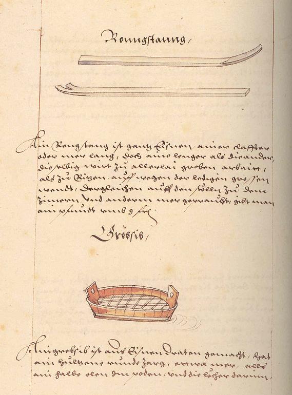

aus dem schwazer bergbuch (1556)
sieht bekannt aus oder?

ok, jetzt die tekst beim bild (wenn ich es gut schreibe...)
'rennsstange'
eine rennstange ist ganz aus eisen, eine klafter oder mehr lang, eine langer als die andere. Sie wird fur allerlei grobe arbeit in ritzen und bei ledigen, grossen wanden, zimmerarbeiten in den stollen und anderem mehr gebraucht. Man gibt ein pfund fur neun kreuzer ab
Die Form stimmt ja schon ganz gut (abgesehen davon, daß bei "meinem" Gezähe das vordere Stück gebogen ist) und aus Eisen ist es auch - aber ein Klafter lang :shock:
da hab ich aber ganz schöne Pranken... das Gezähe schafft gerade mal die stolze Länge von ca. 30 cm!
