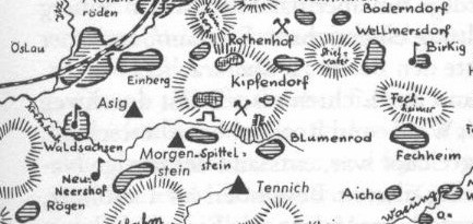

Danke JWE für den Tip. Diese beiden habe ich noch nicht versucht. Lt. dem Naturkundemuseum in Coburg z.B. gab es zu keiner Zeit im Coburger Land Bergbau. Dies kann ich aber heute anhand von Beweisen widerlegen. Ob auf Dokumenten oder direkt in der Natur.
Hier mal ein Beispiel aus einer Karte vom Sonnefelder Hügelland.

@JWE:
Meinst Du damit die Koordinaten von dem Berg, welchen ich meine?Gebe mir doch mal die Position deiner Grube, möglicherweise kann ich Dir zumindest den Feldesnamen und das Datum des Eintrages der Mutung geben.

Zu den auf der Karte angegebenen Bergwerken östlich von Mönchröden gibt es ein Aktenkonvolut im Staatsarchiv Coburg (Coburger Landesarchiv, LA F Nr. 10605). Es handelt sich um Bergwerke auf Eisenerz, die zwischen 1692 und 1701 durch Johann und Andreas Müller aus Neustadt bei Coburg, die Mitgewerken eines Eisenhammerwerkes unterhalb des Muppberges waren, gemutet wurden.
Im einzelnen handelt es sich um eine nicht näher erwähnte Fundgrube zwischen Neustadt und der Veste Coburg sowie die Gruben "Mit Gott nichts verloren" bei Fechheim, "Johannes" bei Kipfendorf und "Anna" bei Boderndorf.
1703 gibt Johannes Müller an, dass 30 Fuder Eisenstein bei Fechheim gewonnen zu haben. Da er nicht über ausreichend finanzielle Mittel verfügte, um die Grube weiter zu betreiben, bemühte er sich um Mitgewerken. 1708 waren die Gruben noch in Betrieb.
Die Schriftstücke machen jedoch keine konkreten Angaben über die Lage der Gruben. Dies ist für Bergbauakten dieser Zeit keineswegs eine Ausnahme und es ist vielfach kaum möglich, konkreten Befunden im Gelände auch konkrete Gruben in den Akten zuzuordnen.

bobo hat geschrieben:Danke JWE für den Tip. Diese beiden habe ich noch nicht versucht. Lt. dem Naturkundemuseum in Coburg z.B. gab es zu keiner Zeit im Coburger Land Bergbau. Dies kann ich aber heute anhand von Beweisen widerlegen. Ob auf Dokumenten oder direkt in der Natur.
Hallo Bobo,
hast Du die ganze Karte digitalisiert?
Kannst se mir per eMail senden?
Ich werde am Samstag losgehen. Wenn Du Zeit und Lust hast melde dich doch mal!
Gruß Jochen

Re: Recherchen bei unbekannten Bergwerken
Das o.g. Buch ist in der Stadtbücherei z.B. zu finden
Daraus stammt auch mein Scan. Aber es fehlen zahlreiche Eintragungen. Nicht nur in Sachen Kohlebergbau.
Am alten Sportplatz in Grub beispielsweise wurde auch Kohle gemutet und ein paar Jahre abgebaut. Fehlt aber in der Karte.
Die eingetragene Mutung im Sauloch; da war ich schon vor dem Mundloch gestanden.
Aber es gibt noch mehr. Unter Löbelstein oder im Buchberg zum Bleistift
