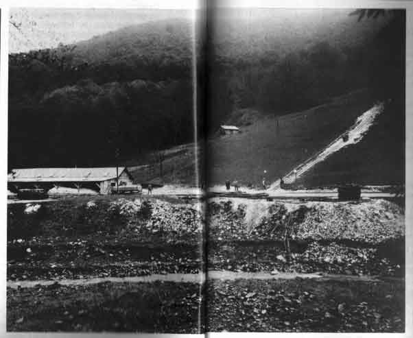

die quali ist zwar nicht berauschend aber ich hoffe dir hilft es weiter. bei mir sieht es besser aus. Sende dir gerne die bilder, falls gewünscht, in einer besseren auflösung
Bremsberg von der Grube Hohen Trost ins Krumme Luttertal
übertage!!!!
und so sieht es von oben -sorry- sah es von oben aus.1910
links das mundloch der knollengrube 1915
falls du mehr Bilder benoetigst bzw geschichtliche hintergünde, literaturstellen bitte um kurze mail
dj -gerne hilfsbereit
übertage!!!!

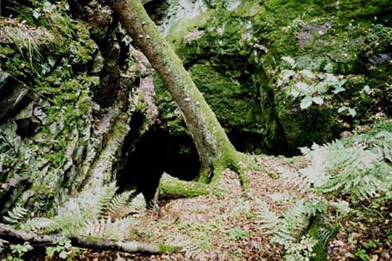

Das einfallende große "Loch" oben am Berg ist ganz einfach ein ehemaliger Tagebau am Ausgehenden des Erzganges, der sich mit fortschreitenden Abbau immer mehr in den Berg hinein entwickelte.

Hi,
hier nochmal der bremsberg im tageslicht.
im oberen drittel ist gerade ein hunt unterwegs:)
Hier wurde BaSO4 von der Grube " Hoher Trost" ins Krumme Luttertal hinabgefördert
Das zweite Bild zeigt Mundloch und Zechenhaus eines Stollns der Grube " Hoher Trost"
im Jahr 1910.
erste erwähnung von kupferbergbau 1402 (gratulation zum 600sten!!)
um 1800 war man bereits 200m unter der talsohle
1838 barytbergbau 151t
1839 160t hauptsächlich von wolkenhügler gang.
1882 barytbergbau hoher trost
1900 8576t baryt vom hoher trost
Bild 3 Knollengrube -> Eisenerzbergbau
dj
im Jahr 1910.
dj

Hallo Thomas, Hallo Darkjedi !
Erst mal wieder vielen Dank für Eure postings.
Zu den Bildern :
Das Foto des Bremsberges von DJ ist die Grube Hoher Trost. Vom Bremsberg ist heute nichts mehr zu sehen, Tagebauarbeiten haben den kompletten Talabschnitt etwas umgeformt.
Das Bild des Luttertalstollens ( Knollengrube ) ist mir unbekannt. Jedoch verlief hinter dem Plateu der Bremsberg. ( Vgl. Abbildung auf meiner Seite ).
Zu den Bildern :
