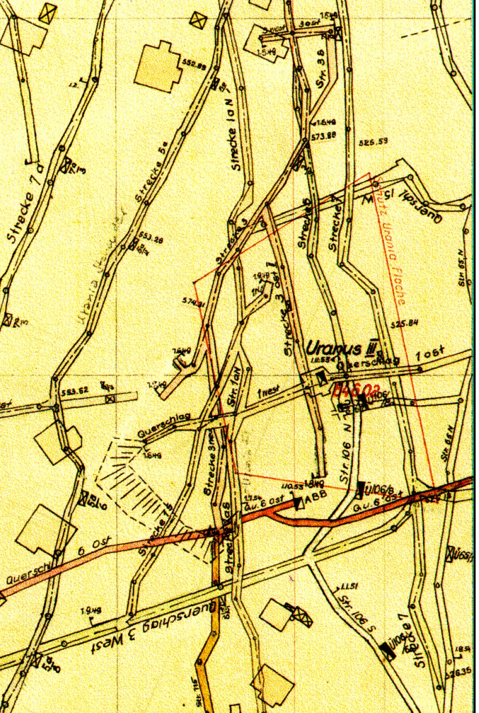

Kann man mal einen Rissauschnitt mit dem Sicherheitspfeiler sehen?
Da hast du.
Was meinst du denn mit Pfeiler?
Das rot eingerahmte Feld mit der Aufschrift "Schutz Urania Flacher".
In der Tat! Hatte ich gar nicht wahr genommen.

Das ist die auf die Grundrissebene projizierte Schnittfläche des Sicherheitspfeilers mit dem Urania Flachen. Deshalb auch die Trapezform.Uran hat geschrieben:Das rot eingerahmte Feld mit der Aufschrift "Schutz Urania Flacher".
Also der Schacht Uranus III liegt auf den Grundrissdarstellungen immer 1-2 m vom Oststoß der Strecke 3 der +574 m Sohle entfernt. Die Markscheiderunterlagen geben aber übereinstimmend diese Sohle in den Rubriken "letzter Horizont" bzw. "angeschlagene Sohlen" an. Rein praktisch ist da eine Verbindung nicht auszuschließen. Deshalb ist auch die Möglichkeit des Hochbruchs nicht vom Tisch. Vom 21bis war die Strecke 3 etwa Juli 1948 am Uranus III. Ab Mitte 1948 dann 8 Monate für 70 m Hochbruch, so bleiben noch 3 Monate fürs Füllort der + 604 m Sohle und ca. 40 m Querschlag 1 West (Ort 1.6.49). Wäre chronologisch schlüssig, oder?Uran hat geschrieben:Die Strecke 3 Ost auf der 1. Sohle (574 m) von der 21bis erreicht das Schachtgebiet Juli 1948. Es gibt allerdings keine Verbindung zum Schacht.
Wie gesagt, eine komplette Teufe des Schachtes 21 III ist auch für mich plausibler. Wäre da nicht der sehr glaubwürdige Zeitzeuge, würde ich ebenso einen Hochbruch ausschließen.

Klingt alles logisch. Was für mich dagegen spricht ist die völlig absurde Sohlenhöhe von 604 m NN. Nach dem Riß liegen die Strecken des Schachtes aber zwischen 553 und 575 m NN. Auch das aber nicht nachvollziehbar.

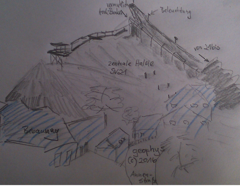

Da darf man meine Skizze dann doch etwas später datieren. Das Luftbild kenne ich, hatte aber gerade nicht daran gedacht. Auf dem sieht es so aus, als hätte es die nach Süden wachsende Halde noch nicht gegeben. 12/54 erreichte der Vortrieb des Querschlages 28 zu Himmlisch Heer den Bereich des Blindschachtes. Nach Schacht 116 müsste man den Vortrieb von Querschlag 17 auch begonnen haben. Die Massen müssten über die 21er abgefördert haben. Von daher kann es schon sein, dass die Halde schnell angewachsen ist.

Mit Absetzern; das sind weit ausladende Förderbandanlagen. Die Terrakonik der 21bis (es gab nur eine einzige) war in ihrem kegelförmigen Wachstum begrenzt. Deshalb wurde um 1954 ein Hochbunker als Übergabestelle an die Absetzer gebaut. Eine erste Absetzeranlage schüttete ein Stück nach Norden, die zweite, längere schüttete in südliche Richtung, um die freien Flächen als Aufstandsfläche der Halde zu nutzen.geophys hat geschrieben:Fraglich ist, wie man den quasi horizontalen Transport dort oben realisiert hat. Fördergefäße? Mit Haldenarbeitern manuell oder automatisiert?

Ahhh. Förderbänder. Hätte man auch selbst drauf kommen können. Das Foto gab diesbezüglich nichts her.
In Johanngeorgenstadt gab es auf der Zentralschachthalde ein ähnliches Problem. Allerdings wurden die Massen hier mit einer Grubenbahn auf dem Haldenplateau verteilt.
In Niederschlag, Antonstal und Schlema wurde das auch so gehandhabt.
