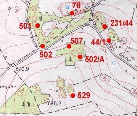

Es ist die kleine Halde unterhalb der 502A. Die hat keine Nummer.
- Annaberg.JPG (84.58 KiB) 27446 mal betrachtet
- sehmataler
- Beiträge: 465
- Wohnort: Sehma
Genau diese Halde ist es. Ein Altbergbauschacht auf dem Gang Radosti oder Gang Nr. 507. Da war die Wismut nicht drin. Aber eine Nummer hat sie 1947 von der Wismut trotzdem abbekommen und zwar die Nr. 110.Uran hat geschrieben:Es ist die kleine Halde unterhalb der 502A. Die hat keine Nummer.
Nec scire fas est omnia
Eine Haldennummer, aber keine Schurfnummer.
Na da hätten wir das auch geklärt

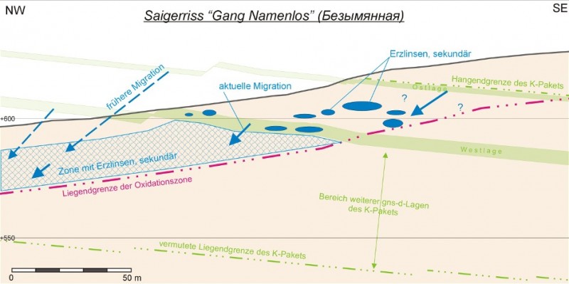

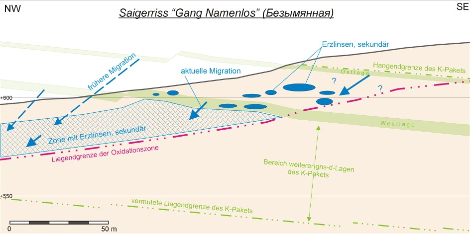

Jetzt schaut man sich mal den Frisch Glück Flachen genauer an. War ja auch längst überfällig. Schon vor 2 Jahren hab ich auf dem benachbarten Gang Namenlos den Zusammenhang zwischen Lithologie, Primär- und Sekundärvererzung und dem Bergschadensbild nachweisen können.
Die dortigen geologischen Verhältnisse lassen sich auf den parallel streichenden Frisch-Glück-Flachen (Kleine Kirchgasse) durchpausen.

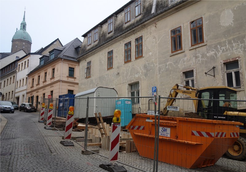

Es geht doch fix: Kaum gebohrt, schon geteuft.milnaaer hat geschrieben:Wieso reagiert man erst 2 Jahre danach?
- Teufe Kleine Kirchgasse.jpg (155.53 KiB) 26952 mal betrachtet

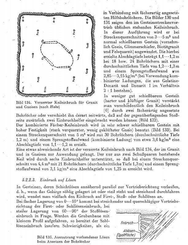

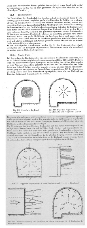

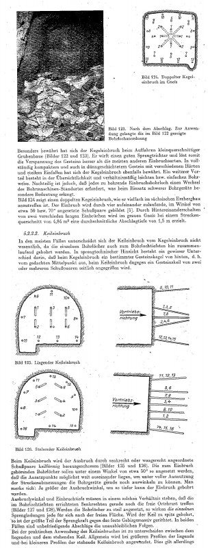

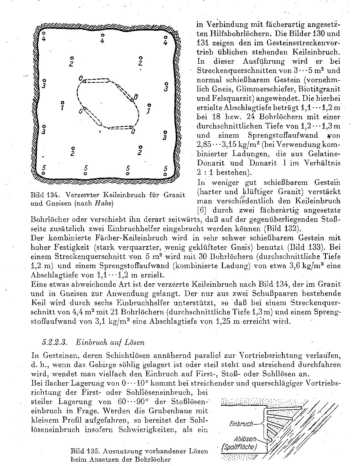

Ich hab mal paar Fragen zu den Streckenquerschnitten der Wismutschürfe, und schwenk dazu mal herüber in mein Arbeitsgebiet Mildenau/Königswalde:
Auf Basis zweier Zeitzeugenberichte lassen sich zu den Angaben in R. Langes "Wismut in Marienberg", Band 1 S. 75 Parallelen ziehen: Im Erkundungsrevier Mildenau war 1950/51 für Richtstrecken und Querschläge das sogenannte "kleine Profil" 2,2 x 2,0m vorgeschrieben. Der Großteil der Erkundungsstrecken und die hier so genannten Ortschleifen (auch Ringstrecken genannt) wurde 2,0m x 1,4-1,6m aufgefahren. Kleine Seitenorte und gleislose Nebenstrecken sollen z.T. im "Halbprofil" 2,0 x 1,0m und noch kleiner gefahren sein.
Da Unterlagen dazu fehlen, lässt sich mit den Zahlen anhand der (ehemaligen) Haldengröße in etwa der Umfang der horizontalen Auffahrungen bestimmen.
Fragen:
1. Wenn schon 4,4 m² als "klein" bezeichnet, wurde in Erkundungsrevieren ein Großes Profil überhaupt angewandt?
2. Gibt es zu den kleineren Profilen Bohrschemas?
3. Hat jemand schon mal von Streckenörtern in Form von "Ringstrecken" und "Schleifen" gehört? Eine Eigenart hinsichtlich Gleisbau/Transport vielleicht?
Fragen:

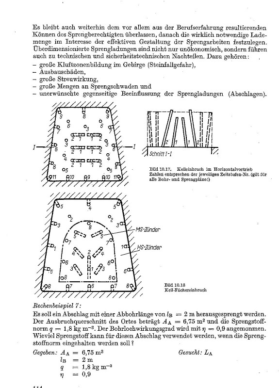

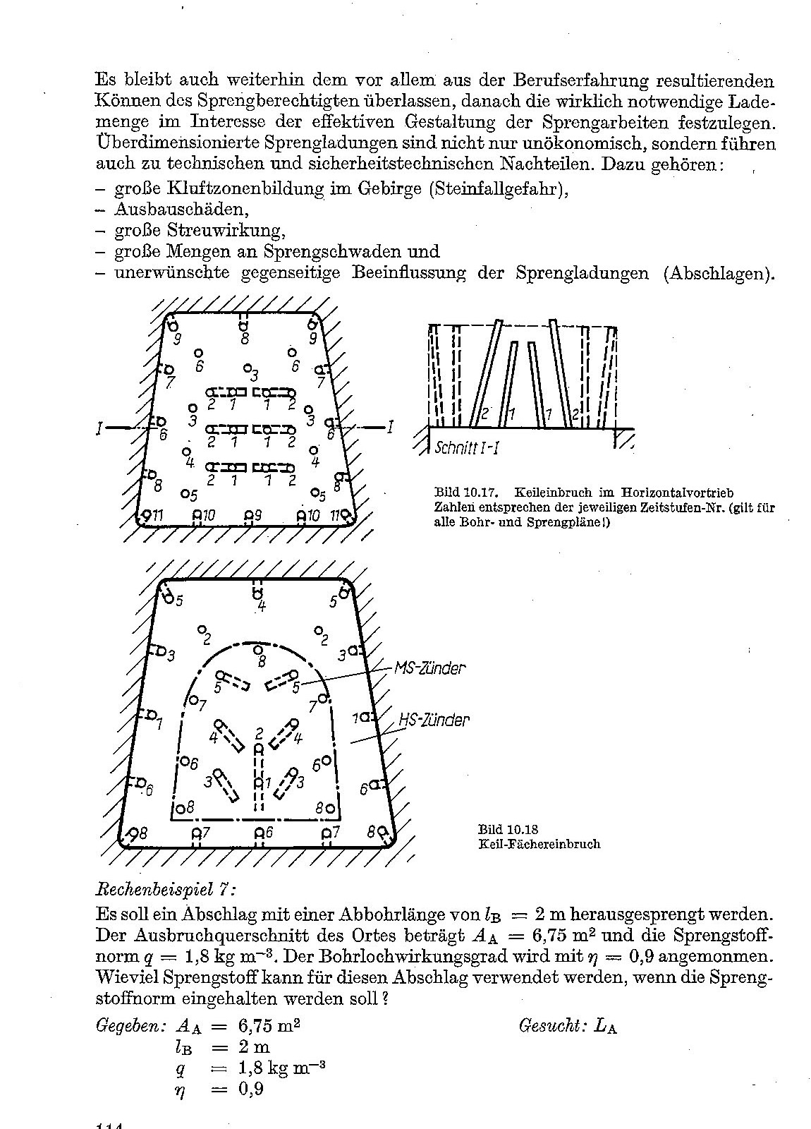

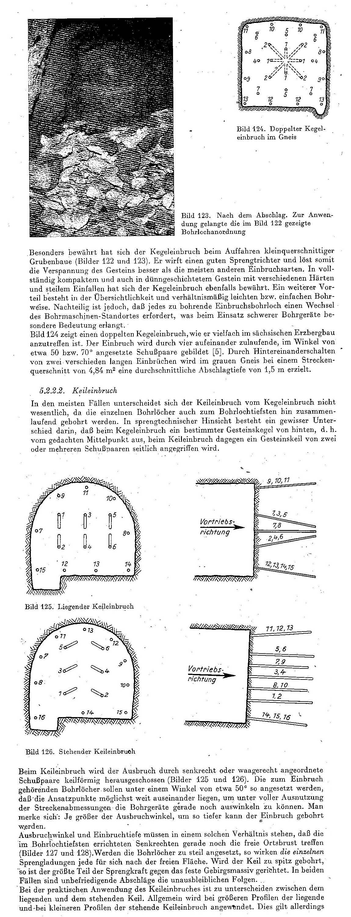

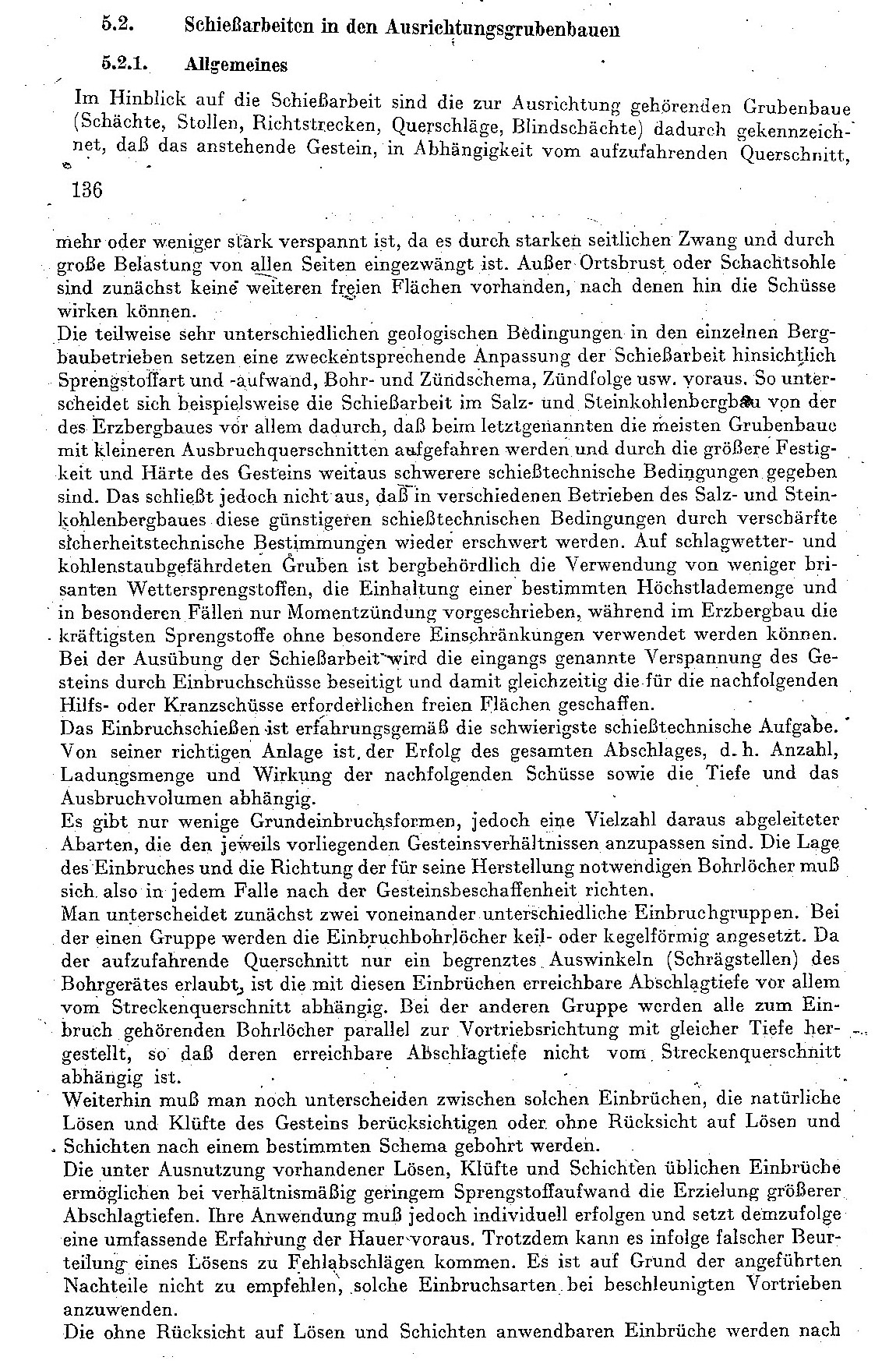

- Beiträge: 1719

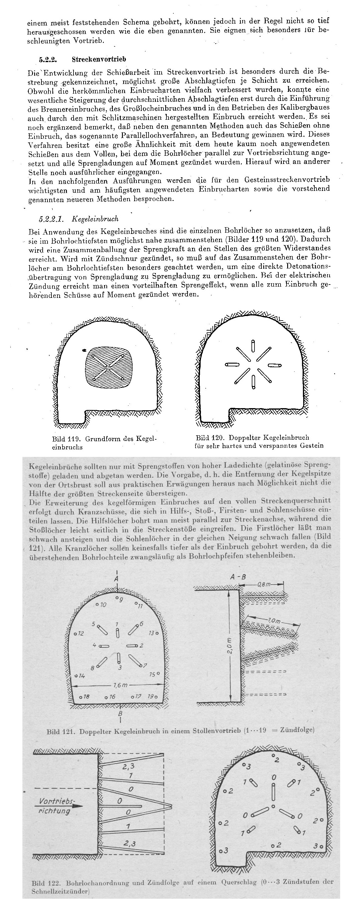

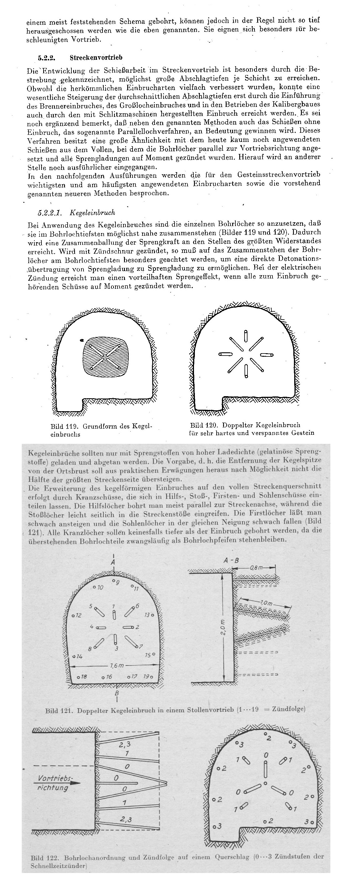

"Der Sprengberechtigte ..." Roschlau 1974 S. 114
Vorgaben zu Sprengschematas gab es sicherlich. Diese wurden jedoch Ortsbezogen und individuell abgewandelt. Vorraussetzung ist der "Einbruch" der die freie Fläche für die weiteren Sprengladungen schafft. Die Bohrlochabstände der restlichen Bohrlöcher dürften bei 30-40 cm gelegen haben. Nimmt man ein Profil von 2,0 x 1,6 m kann man das Schema zeichnen. Die Praxis wird es dann zeigen ...
Entscheidend war der schnelle Vortrieb. Schonendes Sprengen gab es sicher noch nicht.
(meine Erfahrungen aus den 70er und 80er Jahren)
PS. "Bohr- und Schießarbeiten" Lathan 1961 führt ähnliches aus "Schießarbeiten in Ausrichtungsgrubenbauen" S.136-144 (könnte ich noch nachliefern !?)

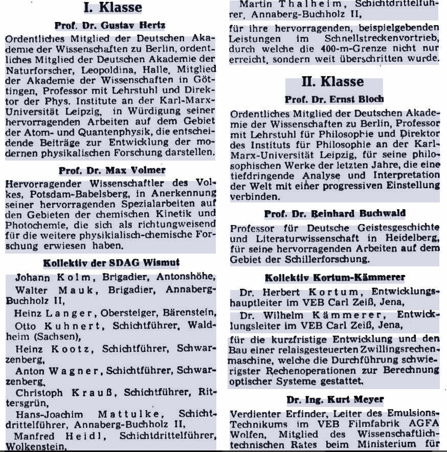

Im Archiv des "Neuen Deutschland" gestöbert:
Quelle: Zentralorgan (Zeitung) der SED "Neues Deutschland" vom 07.10.1955
die Preisträger im Bild
Veröffentlicht wurde auch die Verteilung der Dotierung des Preises.
