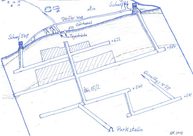

Man sieht eine Bergfeste von 20 bis 25 Metern (links). Wenn man davon ausgeht, dass auch die Alten diesen Gang bearbeiteten und um welche Metalle es dort ging, darf man von weiteren Problemen ausgehen. Sicher sollte man dieses auch bei einer Neubebauung berücksichtigen. Die Gärtnerei hat eine deutlich sichtbare Halde an ihren Grenzen, die nicht von der Wismut stammt. Ein Schurf befand sich in unmittelbarer Nähe und es gab immer wieder Tagesbrüche (bis 1965 drei) auf dem Gelände. Ich weiß nicht, ob ich mit diesem Wissen nicht mal nach gefragt hätte, ob es denn gefährlich sei, ein neues Gebäude zu errichten. Anders ist es doch, wenn bestehende Gebäude unterbaut wurden. Aber hier war es ja anders. Aber das steht jetzt auf einem anderen Blatt. Die Presse ist auch auffällig rührig.sehmataler hat geschrieben:Der Gang Wostotschnaja am Dörfler Weg weist eine große Flächenabarbeitung durch den Silberbergbau auf. Das Problem ist, dass die Gangsaigerrisse der Wismut, auf die sich die ganze Bergschadensanalyse stützt, reinen Altbergbau weitestgehend ignorieren.
Hier mal als Beispiel vom Wostotschnaja: Ein nach 1:500 Markscheider-Saigerriss "glattes" Überhauen der Wismut sieht in der geologischen Dreiseitenkartierung 1:100 völlig anders aus! Rosa hinterlegt sind die Abarbeitungen des Altbergbaus und grüne Linien deuten die geringen Restflächen des Ganges an.

Hier scheint wirklich das Überhauen 15/2 das Problem zu sein. Vom Parkstolln etwa 100 m herauf bis 20 m unter der Tagesoberfläche getrieben, stellt es einen aufnahmefähigen Transportkanal für wasserinduzierte Massenverlagerungen aus darüber befindlichen Altbergbauhohlräumen dar.
Hätte die Wismut mal besser über der +622 m Sohle keine Auffahrungen getätigt. Der Erfolg dieser Maßnahme waren 193,5 kg Uranmetall (mit etwa 0,05 kg/m² knapp an der Bauwürdigkeitsgrenze). Im unten dargestellten Blockbild sind nur die Wismut-Auffahrungen dargestellt. Der Altbergbau (Silber) liegt flächendeckend als dichtes Netz u.a. mit umfangreichen Abbauflächen oberhalb der +584 m Sohle vor und dürfte Primärverursacher des aktuellen Bergschadens sein.

@markscheider: Danke, ich würd's lieber besser können - vielleicht gibts später einmal eine Dürer-App für die Freihandmotorik
@geophys: Du hattest mit dem bösen Überhauen Recht:
geophys hat geschrieben:Die Gärtnerei, genau.
Und risskundig ist der auch ... Ü15/2 ...

Böses Überhauen 15/2:
Na nicht alles auf das eine schieben! Es gibt da jeweils noch andere!
Block 31 hatte ein zweites Begrenzungsüberhauen. Ein Verbruch dort erklärt den Krater in der Gärtnerei.

Die restlichen Überhauen liegen zu weit auseinander (jeweils eine Blocklänge). Beide Tagesbrüche habe doch nur eine Distanz von 10 m, oder?

10 Meter ... stimmt ... hatte übersehen, dass der Krater des Bruchs eine Giebelseite im Hintergrund zeigt

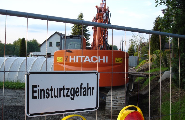

- DSC05743.JPG (115.44 KiB) 18355 mal betrachtet
Nec scire fas est omnia
Marmor, Stzein und Eisen bricht, aber der Wostotzschnja nicht
Zum Parkplatz Landratsamt gibt es auch wieder Entwarnung.
