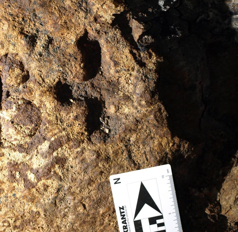

Allerdings gibt es am Anfang dieses Stollnflügels zwei hübsche eingeschlagene Kreuze.
Das erste befindet sich an einem Punkt, an dem ein größerer Blindschacht von oben
kommt. Es ist ca. 10 cm breit und 15 cm hoch.
Das zweite befindet sich 6,5 m westlich vom ersten Kreuz genau am Anfangspunkt eines
kleinen Abbaus. Es ist 10 x 10 cm groß.
Aus welcher Zeit die Kreuze stammen, ist unklar, ich denke, es handelt sich um Vermessungspunkte. Um Markscheidekreuze handelt es sich eher nicht, am gegenüberliegenden Stoß war nichts zu finden.

Naja :gruebel: Warum keine Markscheidekreuze? Was hat der gegenüberliegende Stoß damit zu tun?

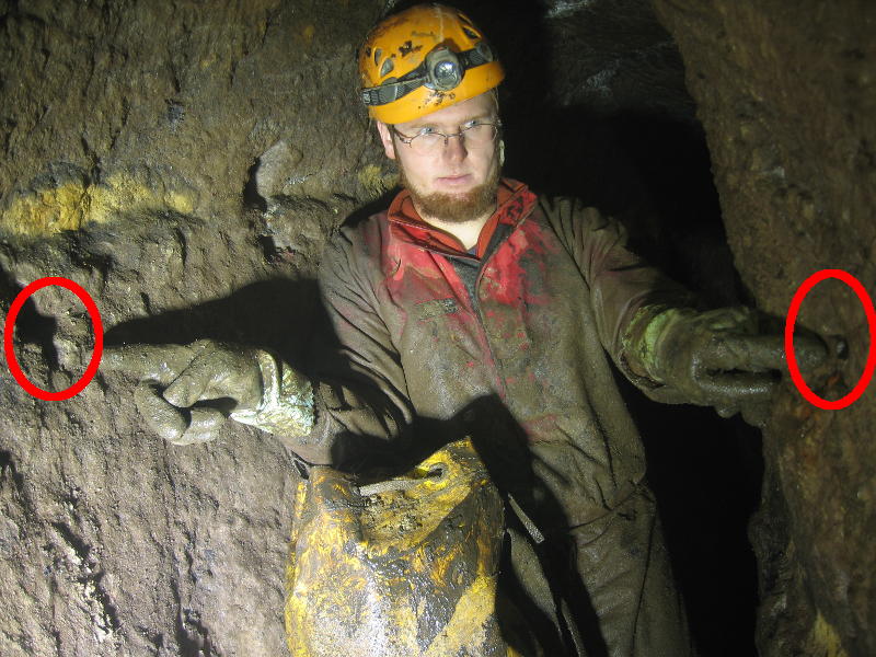

Dieses Bild stammt nicht aus dem Morgenstern Erbstolln sondern von der Markscheide einer Fundgrube und einer (oberen) 1. Maß im Zentralrevier. Die Kreuze sind von der Größe her vergleichbar, aber nicht ganz so sorgfältig gearbeitet.
Eine Markscheide würde bei den Kreuzen im Morgenstern an der Stelle auch keinen Sinn ergeben, da sie in dem Fall mitten im Feld einer Fundgrube liegen würde...

Bastl wird es verschmerzen. Ein Markscheidekreuz muss nicht auf beiden Seiten eingeschlägelt sein. Auch das es heute mitten in einer Fundgrube liegt hat wenig zu bedeuten. Die Frage hatten wir schon mehrfach. Von wann ist das Markscheidekreuz und wann wurde die Fundgrube verliehen. Beide müssen nichts miteinander zu tun haben.

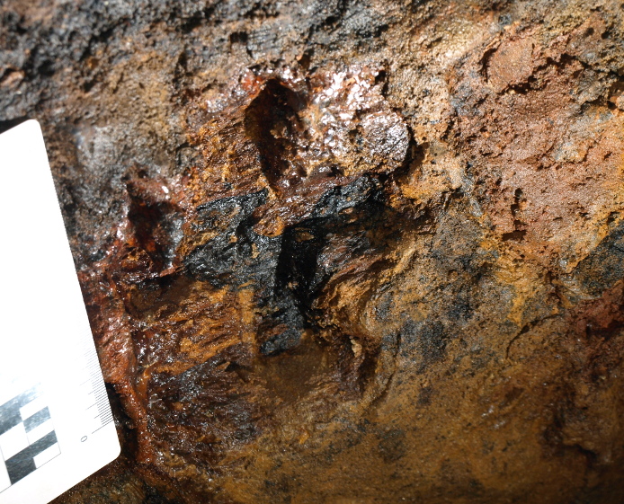

Eine kleine Auffälligkeit aus dem Stolln ist allerdings noch übrig. Alle bislang erwähnten Zeichen befanden sich im hangenden Stoß, aber es gibt im Liegenden immer wieder kleine, flach eingehauene Vertiefungen, die meiner Meinung nach als Markierungspunkte für irgendetwas gedient haben müssen. Für Lichtnischen sind die zu klein und als Widerlager für Einbauten sowieso. Etwas in der Mitte zwischen Schacht und Ortsbrust findet sich diese Situation (links West, rechts Ost):
Vom Schacht aus kommend gibt es zunächst zwei dieser Vertiefungen mit 1 m Abstand. Unter der rechten Vertiefung findet sich ein Gedingezeichen, so, als hätte man diese Stelle als Anhaltspunkt (für das Gedinge?) genommen. Danach ist der Stoß auf etwa 3 m ausgebrochen und keine Zeichen erhalten, dahinter folgen dann vier derartige Vertiefungen in einer Art Zickzackmuster. Dahinter kommt keine mehr.

Hab gerade noch mal den Anfang gelesen. Ein Kreuz am Blindschacht und ein Kreuz an der Kante eines Abbaus. Da könnte man schon davon ausgehen, das es sich um reine Messpunkte handelt.
Re: Morgenstern Erbstolln bei Freiberg
Verfasst: Mi. 07. Sep 16 20:26
von markscheider
Sind denn da Dübellöcher in den Kreuzen?
Verfasst: Do. 08. Sep 16 9:42
von Geophon
markscheider hat geschrieben:Sind denn da Dübellöcher in den Kreuzen?
Nein, keine.
Verfasst: Do. 08. Sep 16 10:13
von markscheider
Dann stelle ich es mir schwierig vor, dort zu ziehen. Das spricht nicht unbedingt für die Variante Meßpunkt.
