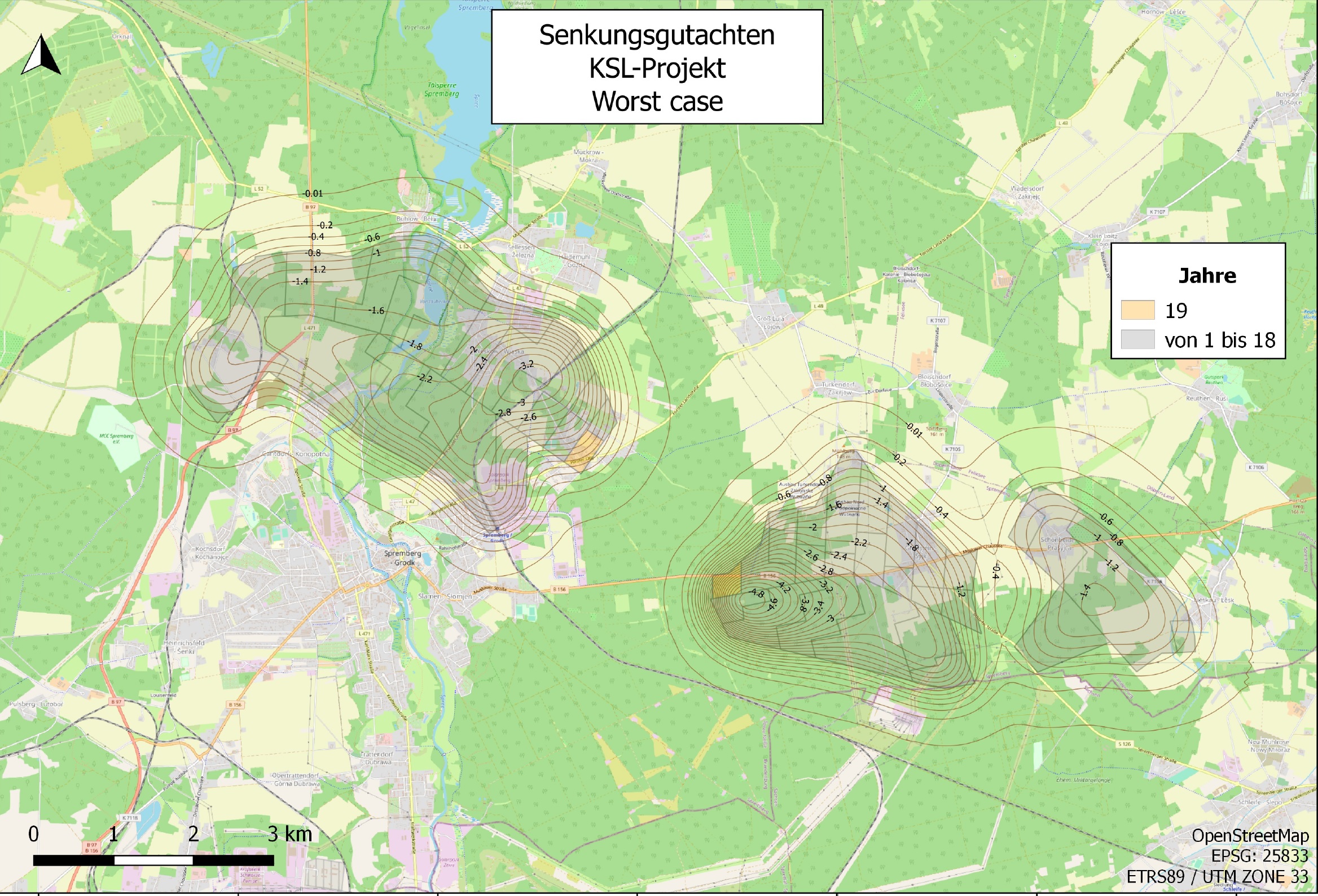

Wen es interessiert. Senkungstrog der beiden Abbaufelder.
Beiträge: 2567
Re: Kupfersuche in der Lausitz
Wäre ja nett gewesen, wenn man die Einheit hingeschrieben hätte. Meter? Kilometer? Zentimeter, Zoll, feet, yard, miles?
Beiträge: 2574
Meter
Beiträge: 2567
Also bei Weskow -3.200 m (Der Punkt ist das Tausendertrennzeichen, Dezimaltrennzeichen müßte ein Komma sein)?
Abgesehen davon: 3,20 m über 18 Jahre sind 17 cm/a. Das ist nicht wenig, aber ob das ernsthafte Bergschäden verursacht, hängt von vielen weiteren Faktoren ab.
