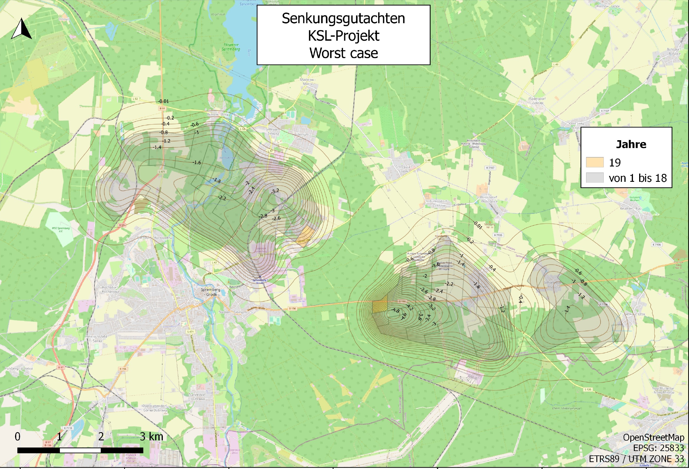

Wen es interessiert. Senkungstrog der beiden Abbaufelder.
Beiträge: 2519
Re: Kupfersuche in der Lausitz
Wäre ja nett gewesen, wenn man die Einheit hingeschrieben hätte. Meter? Kilometer? Zentimeter, Zoll, feet, yard, miles?
Beiträge: 2459
Meter
Beiträge: 2519
Also bei Weskow -3.200 m (Der Punkt ist das Tausendertrennzeichen, Dezimaltrennzeichen müßte ein Komma sein)?
Abgesehen davon: 3,20 m über 18 Jahre sind 17 cm/a. Das ist nicht wenig, aber ob das ernsthafte Bergschäden verursacht, hängt von vielen weiteren Faktoren ab.

Natürlich verursacht das Bergschäden. Bei uns waren es nur ein oder 2 cm. Trotzdem gab es Schäden am Haus.
Ob es Bergschäden gibt, hängt von vielen Faktoren ab. Ein altes Haus mit Streifenfundament ist da auch anfälliger als eine Haus auf einer massiven Bodenplatte, kleinteilige Senkungen sind oft schlimmer als eine große gleichmäßige Senkungsfläche usw.

Bedenklich ist, das der Abbau als Kammerpfeilerbau betrieben werden soll. Mit Fortschreiten der Abbaufront sollen die Pfeiler von 7-10 m Breite und 8-38 m Länge (etwa 50% der Gesamtfläche) auf eine Restpfeilergröße von 12 m2 verkleinert werden. Das soll ein gleichmäßiges kontrolliertes Absenken des Hangenden ermöglichen. Wer garantiert aber, das alle Pfeiler gleichmäßig nachgeben?
