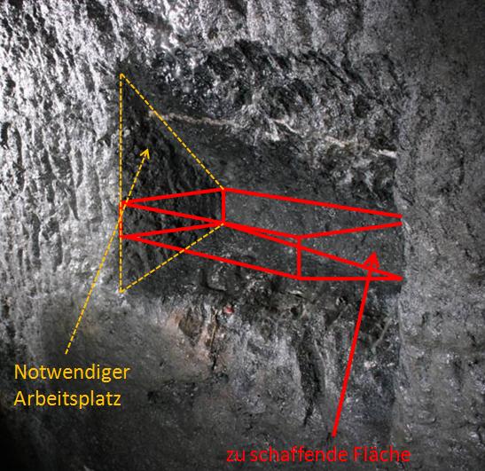

Re: noch mehr Nischen
Ich gehe mal einen neuen Weg:
Gehen wir doch mal davon aus, das die Form des Trapezes gar nicht der Zweck ist, sondern nur eine Notwendigkeit.
Nämlich um den „Schlitz“ (siehe Bild), der für was auch immer geschaffen wurde, überhaupt rausarbeiten zu können.
Ein wenig Platz braucht man zum arbeiten schon.
- skizze.jpg (73.27 KiB) 34819 mal betrachtet
- Beiträge: 2570
Den Gedanken hatte ich auch, habe mich bisher hier mangels Erfahrung im Altbergbau zurückgehalten.
Nur eine Frage bleibt dann noch offen: die obere Schräge braucht man, um das Holz einfädeln zu können - wozu aber ist die untere?
Es sei denn, eine der beiden Flächen ist die Anlage für das Holz - dann müßte der andere Fußpunkt am gegenüberliegenden Stoß in Verlängerung einer der beiden Flächen, vermutlich der unteren, zu finden sein.
- Fahrsteiger
- Beiträge: 842
- Name: Horst Bittner
Uwe,
beim Schachtausbau werden Hölzer meist von oben so " eingefädelt ". Dann hast du auch eine entsprechende Gegenseite. In Strecken brauchst du kein gegenüberliegendes Loch. Es reicht eine Kappe, ein Halbholz oder ein entsprechender Keil.
- Beiträge: 2570
Ich weiß, Horst. Mit "zu finden" hatte ich jetzt nicht sagen wollen, daß man da etwas sieht - sorry wg. mißverständlicher Formulierung.

Danke für diesen Beitrag, auch wenn diesmal Argumente dagegen gefunden wurde, die Denkweise gefällt mir. Zumindest einige Nischen haben aber auch einen schraegen Untergrund.wenn ich mir vorstelle, ich geh da im jahr 1776 morgens zur grube.
hab schlegel und ein paar eisen dabei, wenn ich glück habe einen kanten brot und etwas wasser
und fange an, vor ort zu arbeiten.
wo bewahre ich die ersatzeisen und den kram, den ich sonst noch dabei habe
auf?
ich werde das nicht permanant am mann haben wollen - macht ja auch keinen sinn.
wenn ich es vor ort neben mich lege, ist binnen kurzem ein berg haufwerk drüber.
auch nicht schön.
lege ich es vors mundloch, merke ich nicht, wenn ein viech mein brot frisst,
oder mein schwachsinniger nachbar meine bergeisen klaut.
Ich weiss nicht ob die zuletzt von MichaP gezeigte Nische Beispielcharakter für die anderen hat?
Jedenfalls die Frage, hat man sich mal die Mühe gemacht und die Schräge Linie in Ihrer Verlängerung verfolgt? wäre ja zufall wenn die genau in der Ecke des Stollenquerschnittes oben und unten landet, bzw. wenn nicht, was ich mir gut vorstellen könnte, markieren sie vielleicht die Eckpunkte vor dem Nachreissen der Strecke, womit dann die Nachriß-Leistung leichter nachzuvollziehen wäre, im fertigen neuen Querschnitt und damit das Gedinge zu berechnen wäre.
Oliver, es wäre auch eine Möglichkeit, nur leider wird genau danach bisher niemand geschaut haben, sollte man in Zukunft in Erwägung ziehen.
Dem entgegenhalten möchte ich, das nur die Niesche da ist und keinerlei Jahreszahl, die z.B. das Quartal anzeigt um irgendwelche Gedinge abzurechnen. Kann ich aber auch gleich wieder entkräften, denn wieviele Winkel gibts ohne Zeitangabe, och menno...
Ebenso muss man auch die Verschlämmung der Strecke beachten, was nützt eine "gedachte" Linie die im Schlamm endet.
nein. wenn man sich diese theorie durchliest fragt man sich, wiso dann einige nieschen kurz vor ort sind, warum nur im wapplerstollen nachgerissen wurde, warum es stellenweise so viele nieschen gibt. alle diese informationen liegen hier vor.EnoM hat geschrieben:Oliver, es wäre auch eine Möglichkeit ...
der hauer hat nicht irgendwie drauflos gearbeitet sondern hat seine vorgaben bekommen, welches profil zu fahren ist. dementsprechend wurde doch das gedinge ausgehandelt. zum vermessen gab es damals schon ganz nette geräte (lachterkette, kompass, hängekompass etc.)
