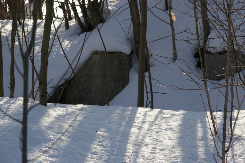

Vor einigen Tagen hat Heiko die Jumo-Fundamente der Kompressorstation erwähnt. Etwas später folgte dann ein Verweis in das Buch von Frank Teller. Das dort befindliche Foto war mir ganz entgangen und ich stellte fest, dass ich diese Form von Fundamenten schon einmal am Röhling-Schacht No. 79 gesehen hatte. Ich brach also gestern bei strahlenden Sonnenschein dorthin auf und machte dieses Foto.
Aus einer vor einigen Jahren durch geführten Zeitzeugenbefragung weiß ich, dass der naheliegende Schacht 29 (Malwine) eine Kompressorstation mit Jumo-Kompressoren hatte und damit per Druckluftleitung auch die Schürfe und Schächte des Umfelds versorgt wurden. Sehr wahrscheinlich auch der eher unbedeutende Schacht 79 und 117 (+ Schurf 117/1). Wie also kommen diese aufwendigen Fundamente, die man diesen Jumo-Kompressoren zuordnen kann, in den Bereich der Tagesanlagen von Schacht 79?
Wurden diese aus dem Kompressorenhaus aufwendig entfernt und dort abgelagert?
Vielleicht wissen unsere Freunde vom Verein Altbergbau "Markus-Röhling-Stolln" e.V. mehr darüber ...

@geophys, die genauen Fundamentmaße muss ich nachreichen, sowie denn vielleicht irgendwann mal der Schnee schmilzt

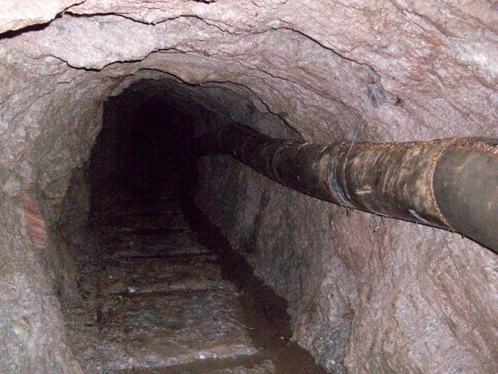

Die hier sind zwar nicht aus Annaberg, aber es passt gerade so schön.
Sehr erstaunlich wie lange die sich gehalten haben.
Ich hoffe, dass sind die hier gemeinten Lutten aus Pappe.

Ja das sind sie.Wolfger hat geschrieben:Ich hoffe, dass sind die hier gemeinten Lutten aus Pappe.
