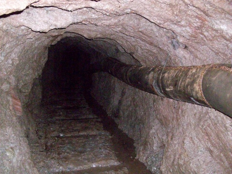

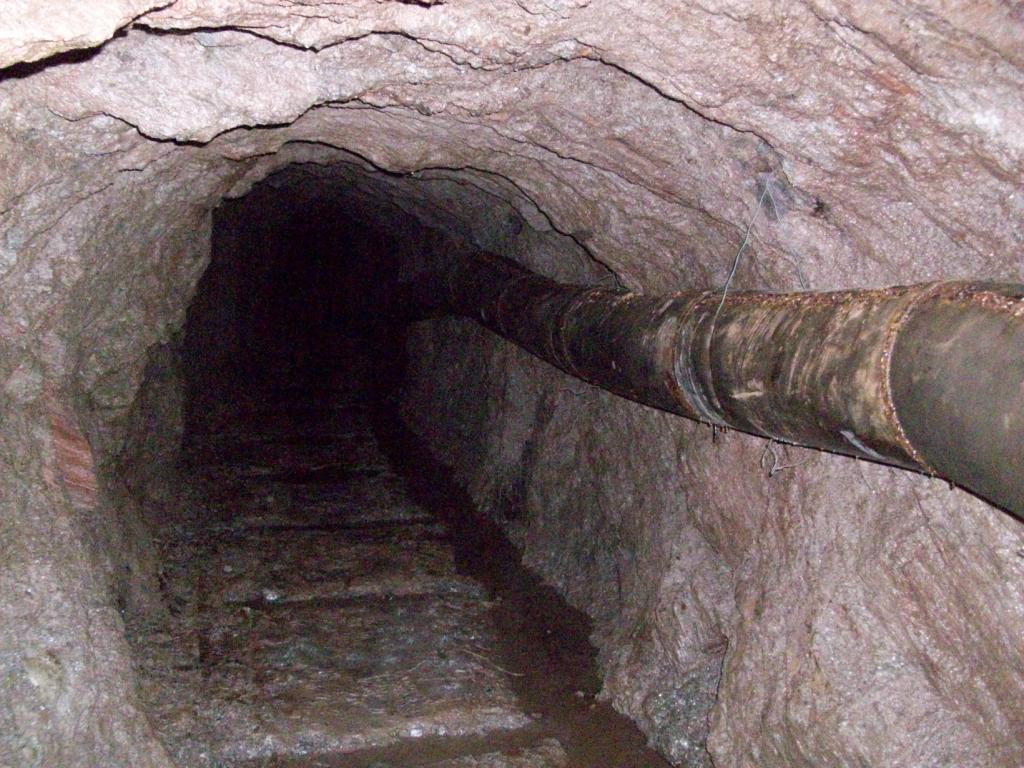

Die hier sind zwar nicht aus Annaberg, aber es passt gerade so schön.
Sehr erstaunlich wie lange die sich gehalten haben.
Ich hoffe, dass sind die hier gemeinten Lutten aus Pappe.

Wolfger hat geschrieben:Ich hoffe, dass sind die hier gemeinten Lutten aus Pappe.
Ja das sind sie.
