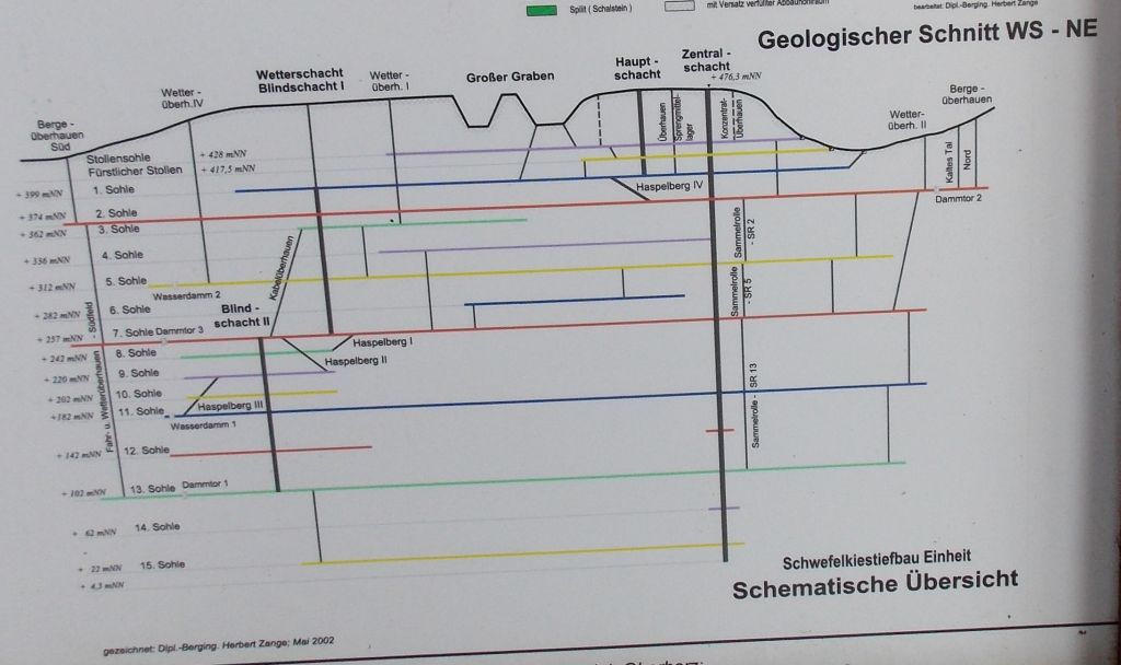

Wie bereits erwähnt hier nun der Saiger- Riss der Grube Drei Kronen & Ehrt/ bis 1990 offiziell Einheit.
Dieser wurde noch mal aus einem Foto am Rechner ausgeschnitten, Welches ich von einer Schautafel an der Gedenk- und Erinnerungsstätte am Schaubergwerk Büchenberg, bei einem Ausflug in Elbingerode Mitte Februar 2016, aufgenommen hab.
Grubenriss:
Grubenriss:

Glück Auf Krafti
vielen Dank für den Seigerriss!
Ist ja einiges an Gängen, Schächten und Strecken was da aufgefahren wurde. So ein Blindschacht mit Füllort bietet den Besuchern doch einiges.
Gespannt wann die nächste Schlagzeile in der Presse zum Thema kommt
Auf und schöner Abend

@Finstergrundbergbau:
Nur um Missverständnisse zu vermeiden:
Die Bereiche ab der 1. Sohle und noch einige Sohlen darunter sind mit Versatzgut (Zement- Schlacke/ Filterstaub etc.- Gemisch, ähnlich dem Spülversatz beim Kalibergbau) verwahrt (hab leider keine Infos bei wievielen Sohlen Spülversatz eingebracht wurde), darunter die Sohlen sind geflutet.
Wobei ich neulich erst erfuhr dass die 1. Sohle fast fertig verfüllt/ verwahrt ist.
Dann gehts zeitlich gesehen ans Eingemachte.
Ich hatte ja Erwähnt dass man einen 3 D- Riss vom Besucherbereich im Netz finden kann, einfach mal bei Tante Google unter Bildsuche Besucherbergwerk Drei Kronen & Ehrt nachsehen schon dürfte man fündig werden. Da hat man einen wesentlich besseren Überblick des Besucherbereichs.

Re: Drei Kronen & Ehrt noch nicht Tot?!
"Zeitlich gesehen ans eingemachte" in dem Sinne, daß die Behördlichkeiten verwahrungstechnisch sehr schnell und "irreversibel" vollendete Tatsachen schaffen könnten?
Frage zum Riß: die ganzen Dammtore auf den tieferen Sohlen - geht es da untertage weiter zu anderem Bergbau, der separat verwahrt/abgesoffen/noch zugänglich ist?
Und Verständnisfrage mit geologischen Zeiträumen als Denkhorizont: unten absaufen lassen und drüber Spülversatz, kann man damit zu rechnen, daß sich das Zeug in kürzeren als explizit "geologischen" Zeiträumen kaffeesatzartig einen Weg in die Tiefe bahnen könnte?
lG Matthias
lG Matthias

@ MatthiasM:
Als Dammtore sind im Prinzip als Dämme mit massiven Abschottungseinrichtungen für den Fall eines unvorhersehbaren Wassereinbruches zu verstehen um in diesen Fall nicht das gesamte Bergwerk absaufen zu lassen und die Produktion noch weiterhin gewährleisten zu können.
Diese Bauwerke werden meist in Feldesteilen Errichtet wo extrem viele Wasserzuflüsse zu verzeichnen sind.
Zugänglich in der Grube Einheit sind wie bereits indirekt angedeutet nur noch der Besucherbergwerksbereich auf der Stollensohle und (meine Vermutung) Schachtnahe bereiche der 1. Sohle.
Ich gehe mal Davon aus, dass der Herr Zange in Elbingerode damals den Riss vom Ursprungszustand bei Einstellung der Förderung 1990 darstellen möchte.
Im Besucherbergwerk direkt hing auch eine Version wo die gefuteten und die mit Bergversatz mittels bergbaufremden Zuastzstoffen gekennzeichnet sind. Diese Version war auf der Infotafel, auf der ich das Foto aufgenommen hab, leider nicht vorhanden.
Wie bereits erwähnt weiß ich aus verlässlicher Quelle dass die Verwahrung der 1. Sohle fast abgeschlossen ist.
Deswegen liegt der Ball jetzt im Spielfeld des Landesdenkmalamtes Sachsen- Anhalt und des Denkmalschutzgesetzses. Ob sich nun die Methode der LMBV mit hilfe von EU- Wasserrahmenrichtlinien in verbindung mit dem Bundesberggesetz, doch der Denkmalschutz durchsetzt wird sich in den nächsten Tagen, Wochen, oder vllt. auch erst Monaten zeigen.
Ich bin da eher weniger optimistisch, sondern eher realistisch.
Die Hoffnung stirbt halt zuletzt und diese ist eben auch bei mir noch vorhanden, wenn auch nicht all zu groß.

Ganz naiv gefragt, da ich die Grube nicht kenne: bis wohin ist die Flutung geplant?
Bis zu dem Stolln bei 417,5 m oder noch eine Etage höher? Spätestens wenn das
Flutungsniveau die Talsohle erreicht, wird man sich um das Wasser Gedanken machen
müssen...
Ich habe mir auch den alten Thread nochmal durchgelesen und blicke jetzt
noch weniger durch, als zuvor. Wieso muss der Besucherbereich geschlossen werden,
wenn er oberhalb des zu verwahrenden Grubenteils liegt?
müssen...

@ Geophon:
Das ist nicht das Problem das eigentliche Problem ist vermutlich, dass das Grubenwasser aus den Gefluteten Teil (15.- 8. Sohle) durch das Gebirge, also um den Versatzkörper (Verwahrte Strecken und Abbaubereiche) herum durch feine Spalten und Klüfte des stehengebliebenen Gebirge und Erzkörpers steigt, sich mit Mineralien, Schwermetallen und Schwefel anreichert und i- wann von selbst durch besagte Spalten und Klüfte nach Übertage unkontrolliert austritt.
Die 1. Sohle Beispielsweise stand Teilweise unter Wasser (Dieses setzt sich zusammen mit den Wässern aus Tieferen Bereichen und den Niederschlagswässern/ Sickerwässern vün Übertage), was man für die Verwahrarbeiten auf dieser Sohle abgepumpt und aushärtenden Spülversatz wie ab Sohle 7 bereits erfolgt eingebracht hat (Die Verwahrung/ Verfüllung der 1. Sohle ist fasst abgeschlossen-> nach meinen Informationen.

Genau das meine ich. Wenn der Wasserspiegel noch weiter ansteigt, wird sich das WasserKrafti hat geschrieben: Das ist nicht das Problem das eigentliche Problem ist vermutlich, dass das Grubenwasser aus den Gefluteten Teil (15.- 8. Sohle) durch das Gebirge, also um den Versatzkörper (Verwahrte Strecken und Abbaubereiche) herum durch feine Spalten und Klüfte des stehengebliebenen Gebirge und Erzkörpers steigt, sich mit Mineralien, Schwermetallen und Schwefel anreichert und i- wann von selbst durch besagte Spalten und Klüfte nach Übertage unkontrolliert austritt.
neue Wegsamkeiten suchen und irgendwo austreten. Wenn ich den Riss richtig verstanden
habe, ist das Tal im rechten Teil das Kulktal, oder?
Deswegen frage ich ja, ob jemand vielleicht eine Angabe parat hat, bis in welche Höhe die
Flutung geplant ist.

Mühlental, genau so ist es.
Das Gebäude an der Eisenbahnbrücke links (in Richtung Elb.) ist die alte Mühle.
