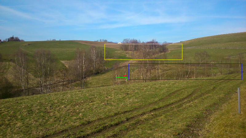

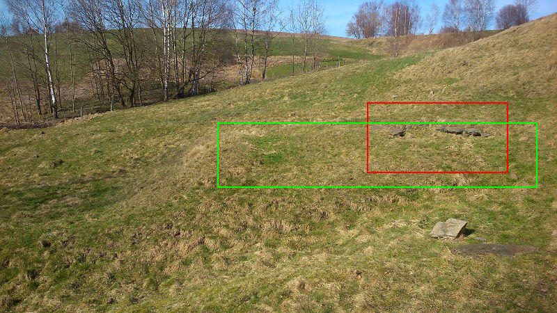

Verfasst: Do. 09. Apr 15 19:59
von geophys
Hatte ich doch tatsächlich das falsche Bild gepostet. Nicht das es dieses Mauerwerk nicht aus geben, wie man sehen kann, doch es liegt ca. 50 Meter weiter bachabwärts und auch etwas unwegsam.
Also wie gesagt, hier vermute ich das ehemalige Pochwerk.
Halde mit gemauerter Grube.JPG (156.07 KiB) 31557 mal betrachtet
rot = gemauerte Grube
grün = Plateau mit exakt gezogener Böschung
gelb = Sauteich
blau = langgezogene Halde
Was ich jedoch sonderbar finde, dass eine Halde mit gut 10 Metern Höhe oberhalb der Grube angelegt ist.
Wenn da gepocht wurde, dann mussten man die taube Massen mit einer Karre nach oben bringen und abkippen.
Hier angedeutet, die sich noch abzeichnenden Weg, welche man auf alten Karten wieder findet. Cyan sind noch nicht eingeackerte Halden auf dem Zinnacker und oberhalb des Sauteichs zu sehen. Deren Erze könnten es gwesen sein, die man pochen musste.
