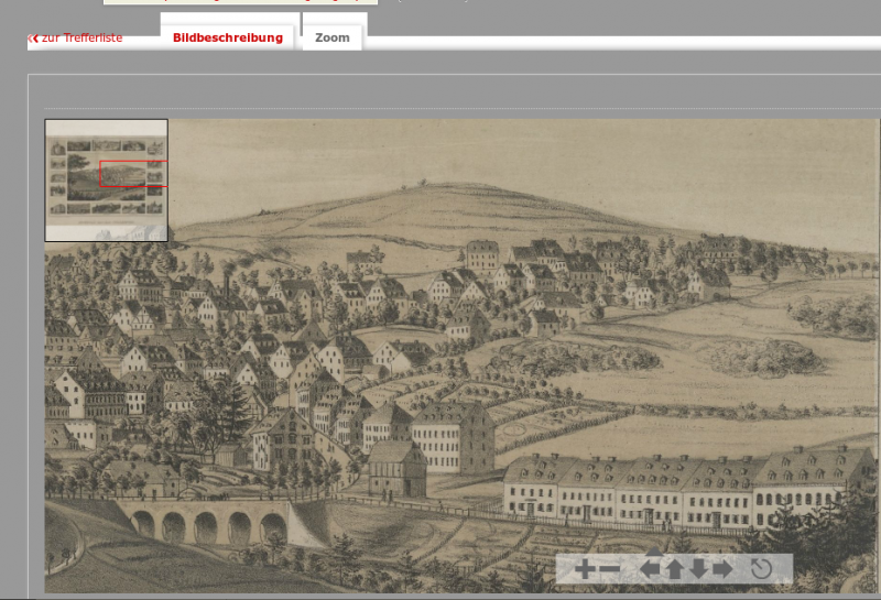

- Screenshot
Quelle:
http://www.deutschefotothek.de/document ... dk_0003299
Kann jemand die ungefähre Lage der heutigen Karlsstraße hier identifizieren?
