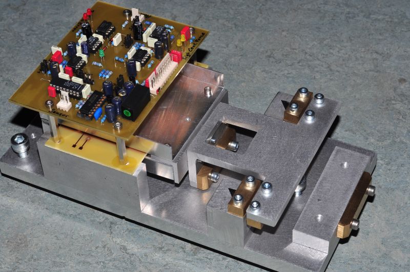

Vorab schon mal ein Foto von meinem FBV. Ich habe noch die erste Platinenversion drauf, möchte aber darauf hinweisen, dass ich erstens die SMD Keramikchip-Kondensatoren durch Folienkondensatoren ersetzt habe, die ich für nicht gerade günstige 4,39 Euro pro Stück bei Conrad gefunden habe (Best.Nr. 450662-62). Damit erfülle ich die Angaben des Konstrukteurs.
Zweitens: es gibt eine Version 2.0, der Schaltplan ist ebenfalls auf der Internetseite von Brett Nordgren zu finden.
Im Gegensatz zur Version 1.13 gibt es gleichzeitig einen differentiellen Ausgang mit geringer Verstärkung und einen weiteren mit einer um den Faktor 50 höheren Verstärkung.
Gleichzeitig wurde die Ausgangsspannung des Temperatursensors um den Faktor 10 angehoben, sodass nun 100mV pro Grad C anliegen - bei 25 C sind das also 2,5 Volt.

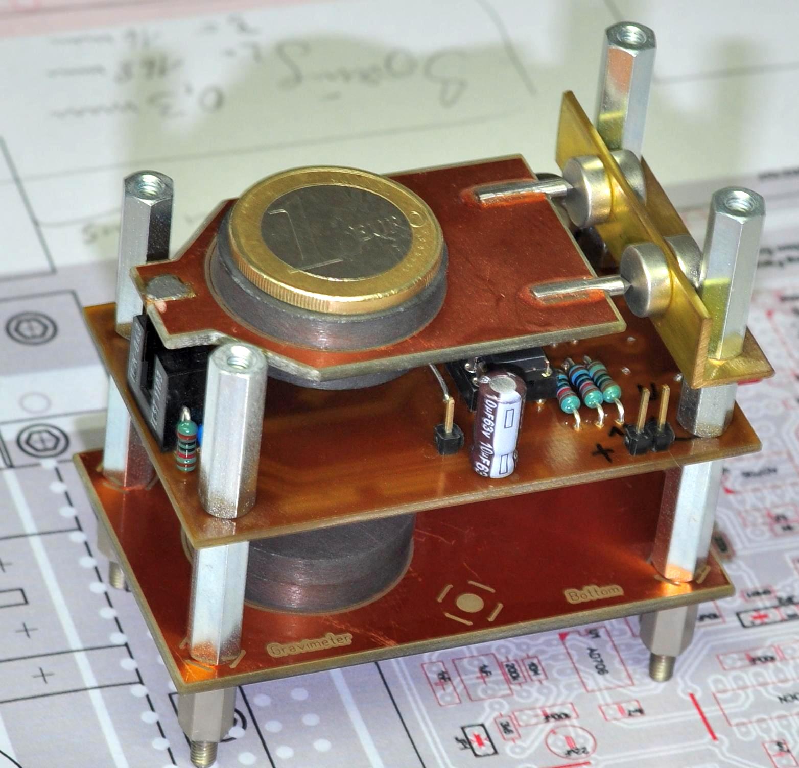

Spezialist nein, aber ich möchte gerne das 1 Euro Gravimeter vorstellen:
Die oberste Platine ist durch zwei eingeklebte Metallspitzen auf seitlich angebrachten Magneten nahezu reibungsfrei gelagert. In Schwebe gehalten wird sie durch die abstoßenden Kräfte zweier Magneten, einer unter der Münze, der andere auf der untersten Platine. Eine Spule unter dem oberen Magneten (hier gerade nicht zu sehen) hält die obere Platine in einer gewissen Position, die durch eine Lichtschranke (links im Bild) gemessen wird. Der nötige Strom wird ausgewertet.
Das "Gravimeter" muss auf ein hundertstel Grad temperaturstabil gelagert werden, damit es weiß, wo der Mond steht. Auch das schwarze Loch im Zentrum unserer Galaxie lässt sich damit wunderschön zeigen... :D
Lg Niklas

Tolle Sache! :cool:
Nach diesem Prinzip habe ich mir in meiner Jugend mal eine "schwebende Erde" gebaut:
Als Globus diente der Sammelbehälter eines Bleistiftspitzers. Die Kugel wurde von einem Elektromagnet in der Schwebe gehalten. Als Lagesensor diente auch eine Lichtschranke, die zusammen mit dem Power-OpAmp des Magneten den Regelkreis bildete. Hat prima funktioniert - bis wir mal auf die Idee kamen, die Kugel mit dem Luftgewehr abzuschießen... Aber das gehört wohl nicht hierher :shock:
Vor allem die Idee mit dem "Magnetlager" ist genial. Sollte man sich für andere Anwendungen mal im Hinterkopf behalten.

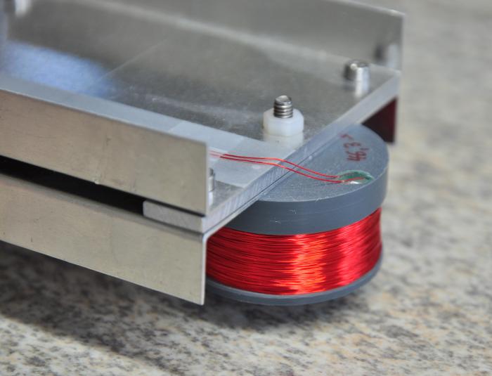

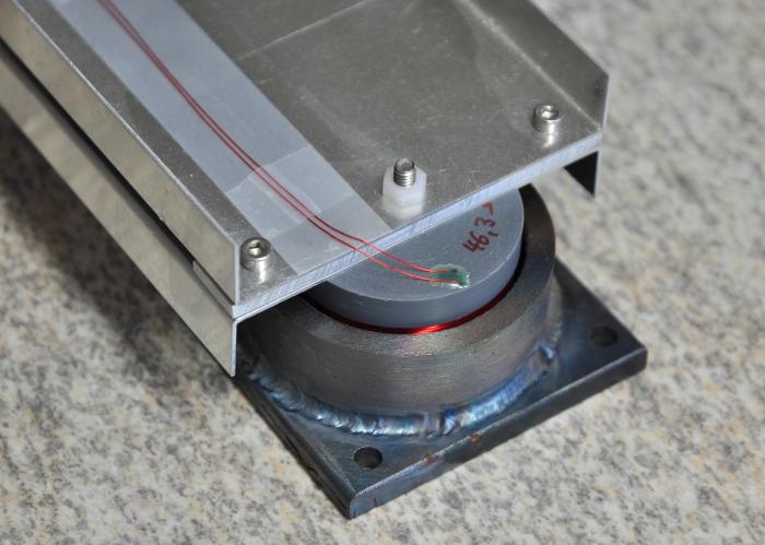

Hier ein paar Bilder dazu:

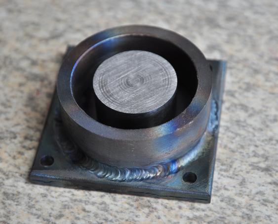

Der Magnet: Unter dem Kern befindet sich ein Seltenerdenmagnet, der für entsprechende Magnetkraft sorgt. Da sich Neodymmagnete wegen ihrer Sprödigkeit schlecht bohren lassen, ist die Verbindung mit Superkleber stabilisiert. Der Rest ist WIG-geschweißt.
FBV Magnet.jpg (95.66 KiB) 26228 mal betrachtet
Der Spulenkörper: Er wurde aus einer 30mm PVC-Platte gesägt und auf der Drehbank in Form gebracht. Darauf befinden dich geschätzte 85m Cu-Lackdraht 0,2mm. Ein paar Meter mehr, und ich hätte die geforderten 50 Ohm erreicht.
FBV Spule.jpg (98.33 KiB) 26228 mal betrachtet
Und so soll das ganze einmal zusammenwirken. Nicht vergessen, die Befestigungsschraube darf nicht magnetisch sein (hier eine NIRO-Schraube mit Nylonmutter)!
FBV System.jpg (109.3 KiB) 26228 mal betrachtet

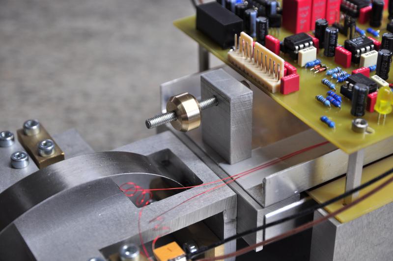

Force Balance Seismometer
Zusammenbau und Inbetriebnahme

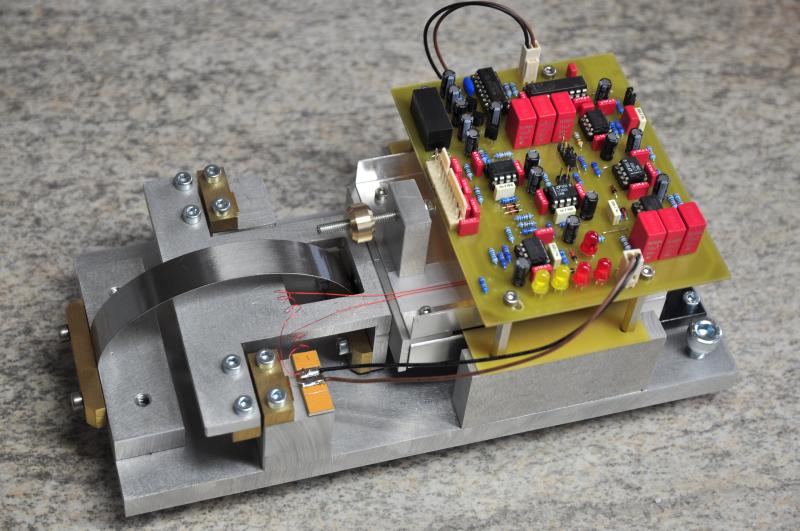

Als letzen Schritt vor dem endgültigen Zusammenbau und der Inbetriebnahme habe ich das Tariergewicht angefertigt. Die Angaben für die benötigte Masse lauteten "nach Bedarf" - in meinem Fall waren das genau 10 Gramm. Damit lässt sich der Arm mit einem möglichst geringen Spulenstrom exakt in Schwebe halten. Zu beachten ist, dass eine Längenänderung der Stahlfeder einen sehr großen Einfluss auf die erforderliche Masse hat. Hier ist eine Verschiebung um 1/10mm schon etliche Gramm wert. Das Verschieben der Masse ist wirklich nur noch eine Feinjustierung!
Dann folgt der Zusammenbau: Kraftausgleichssystem, Arm mit Kondensatorplatte, Elektronik.
Force Balance.jpg (113.66 KiB) 26115 mal betrachtet
Hier die Gesamtansicht:
Dann kommt wohl der spannendste Moment im Leben eines Technikers: die Inbetriebnahme. Wird das Instrument funktionieren? Noch einmal tief Luft holen...

Strom an....
Sche...
Der Arm flattert wie eine Nähmaschine... :qwe:
Aus der Erfahrung mit früheren Seismometern weiß ich, das kann nur eine Ursache haben: Die Spule ist falsch gepolt. Anstatt der Bewegung entgegen zu wirken, verstärkt sie die Abweichung aus dem Mittel... schnell mal umgelötet...
Strom an...
alles läuft stabil. Kontrollleuchten gehen nach kurzer Zeit aus, also auch keine zu hohe Ausgleichskraft im Spiel, die Tarierung war erfolgreich. Aber zeigt es auch ein Signal an? Ein Oszilloskop muss her!
Und siehe da, das Force Balance Seismometer zeigt die ersten Erschütterungen an! :party:
Die Empfindlichkeit übertrifft alle Erwartungen, ein Schritt im Labor wird zum Erdbeben... selbst die Bodenunruhe wird deutllich angezeigt! Dabei gibt es kein Nachschwingen, die Antwort auf ein Antupfen wirkt ungemein präzise. Genial!
Es werden wohl noch ein paar Versuche und eine Feinjustierung folgen, aber für's Erste ist die Sache zu einem Ende gekommen.
Mein besonderer Dank und Anerkennung gilt den Konstrukteuren Brett Nordgren und David Nelson für die Veröffentlichung der Konstruktionsunterlagen, sowie all jenen, die mir bei der Besorgung und Anfertigung von Teilen Unterstützung geleistet haben!
Ich werde in den nächsten Tagen einen Probelauf am Datenaufzeichnungssystem machen und dabei auch Vergleiche mit den älteren Seismometern herstellen. Die Ergebnisse werde ich hier posten.
Glück auf! sagt ein glücklicher
Niklas

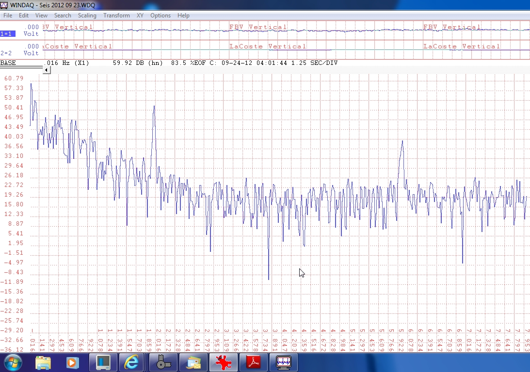

Erste Messungen

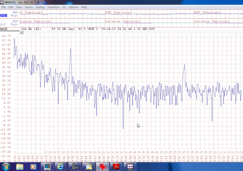

Derzeit laufen 2 Seismometer am AD-Wandler und liefern erste Daten zur Analyse. Da es aktuell keine größeren Erdbeben auf der Welt gab, fehlen noch Daten, die sich mit professionell erfassten Daten seismologischer Institute, vornehmlich der ZAMG, abgleichen lassen. Hier ein Link zu den Daten des Conrad-Observatoriums:
http://www.zamg.ac.at/cms/de/geophysik/ ... ion=europa
Gestern gab es dennoch ein Ereignis, das Aufmerksamkeit verdient: Das Österr. Bundesheer hat momentan Erlaubnis, über Oberösterreich Übungsflüge mit Überschall zu absolvieren. Der deutlich hörbare Überschallknall gestern in der Mittagszeit hat auch auf dem Seimogramm seine Spuren hinterlassen:
Der obere Graph zeigt sehr schön das Hintergrundrauschen, aufgenommen mit dem FBV. Der Überschallknall unterscheidet sich nicht in der Intensität, sondern nur durch die Frequenz der Schwingung.
Das untere Signal kommt von LaCoste/Rhomberg Seismometer und wurde hier "rausgezoomt" (Skalierung obern +-10Volt, unten +-1,25Volt). Auf Grund der elektronischen Filterung ist das Hintergrundrauschen kaum zu sehen, der Knall dagegen sehr deutlich. Das zeigt, wie wichtig eine Filterung sein kann, wenn man weiß, was man sehen will.
Das zweite Diagramm zeigt eine Fast Fourier Transformation (FFT) des mikroseismischen Hintergrundrauschens mit deutlichen Maxima bei 2 und 6 Hz. Hier spielen Tiefdruckgebiete eine gewisse Rolle, die Stärke variiert von Tag zu Tag.
Weitere Ergebnisse folgen!
Liebe Grüße,
Niklas

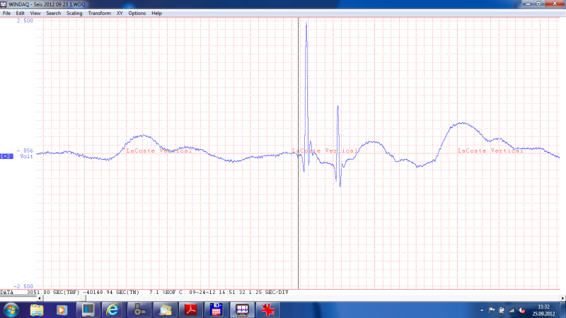

Ein Erdbeben - endlich...
Die ZAMG hat am 24.09.2012 ein leichtes Erdbeben in Österreich registriert.
Herdzeit 17:51 UTC
Magnitude 0.9
http://www.zamg.ac.at/cms/de/geophysik/ ... id52475260
Das LaCoste hat folgende Aufzeichnung geliefert:
2012 09 25 17 51 UTC MI 09.png (126.84 KiB) 26028 mal betrachtet
Die Signale sehen auf den Seiten der ZAMG etwas anders aus, das liegt wohl an den Filtern der LaCoste Elektronik. Die Schaltung stellt auch ein ungefiltertes Basissignal zur Verfügung, die ich künftig an einem anderen Verstärker nutzen werde, um "hohe" Frequenzen besser sehen zu können. Auch die Samplingrate ist mit 8 Sa/s/CH nicht sehr hoch gewählt. Die Differenz bei der Uhrzeit von einer Stunde liegt an den nicht synchronisierten Computern für Messung und Darstellung (UTC - MEZ).
In der Zwischenzeit habe ich auch ein Shackleford Gunderson Horizontalseismometer aktiviert und zeichne auf 4 Kanälen auf. Das soll künftig bessere Vergleichsmöglichkeiten schaffen.
Das FBV war gerade in Wartung...
LG Niklas

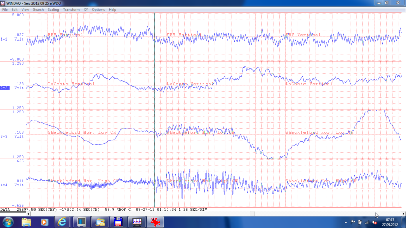

27.09.2012
Heut Nacht ereignete sich in Italien ein Erdbeben der Magnitude 4,1.
Herdzeit: 01:08:23 UTC
Herdtiefe 2km (Daten von der ZAMG)
Zu spüren ist so ein Beben bei uns natürlich nicht, und auch am Ort des Geschehens treten keine Schäden auf.
Die USGS (United States Geological Survey) bietet auf ihrer Internetseite einen Laufzeitrechner für Erdbebenwellen an. Wenn man die Koordinaten der eigenen Station und des Erdbebens eingibt, dazu Uhrzeit, Magnitude und Herdtiefe, berechnet er die Ankunftszeit der Wellen. Hier ein link:
http://neic.usgs.gov/neis/travel_times/compute_tt.html
Das Ergebnis sieht dann so aus
Travel Times to YOUR Seismic Station
Based on the information that you submitted:
Station Coordinates : 48. 14.
Earthquake Latitude and Longitude: 41. 15.
Earthquake Depth (km): 2.
Earthquake Time: 1 8 23
Earthquake Magnitude: 5.5
Compute travel times for P, Pdiff, PKP, PKiKP
Expected 1s period body wave amplitude [ 3.28E-02 µm] [ 2.06E-01 µm/s]
Delta Azimuth (degrees clockwise from north)
(deg) eq-to-station station-to-eq
7.04 354.5 173.8
travel arrival time
# code time(s) dy hr mn sec
1 Pn 103.99 0 1 10 6
2 Pb 122.89 0 1 10 25
3 Pg 134.77 0 1 10 37
4 PKiKP 994.81 0 1 24 57
1 m 43 sek benötigt also das Signal bis zu meiner Station. Mal sehen, ob das stimmt...
Italien 2012 09 27 01 08 23.png (176.04 KiB) 25994 mal betrachtet
Na ja, gar nicht so schlecht :top:
Das Sheckleford/Gundersen Horizontal - Seismometer zeigt das Signal am deutlichsten am High Frequ. Port. Auch am LaCoste Vertikal - Seismometer ist das Signal zu sehen, wenn auch nicht so deutlich.
Die größten Schwächen hat momentan das FBV. Dazu ist anzumerken, dass das sehr breitbandige Instrument am meisten für Luftdruckschwankungen anfällig ist und laut Konstrukteur ohne luftdichter Box gar nicht sinnvoll zu betreiben ist. Die Elektronik der Version 2.0, die hier zum Einsatz kommt, besitzt einen Ausgang mit geringer und einen mit um den Faktor 50 höheren Verstärkung. Den Highgain-Port kann ich im Moment gar nicht betreiben, da das Instrument permanent übersteuert ist und der Verstärker eher wie ein Diskriminator wirkt. Ich vermute also, dass das Beben im Rauschen untergegangen ist, da es momentan noch eher als Mikrobarometer wirkt. Der Highgain-Port ist eigentlich für sehr starke Ereignisse gedacht und soll den Dynamikumfang verbessern.
Ich werde akso nicht umhin kommen, ein entsprechendes luftdichtes Gehäuse anzufertigen.
Die Filterschaltungen des 2-Kanal Verstärkers von Lary Cochrane erweisen sich als sehr effizient. Das High Frequ. Signal, das auf A/D Kanal 4 (ganz unten) dargestellt ist, ist rausgezoomt, was nicht in diesem Umfang möglich wäre, wenn die niederfrequenten Anteile auch drauf wären. Das LaCoste besitzt eine gänzlich andere Elektronik, deren Integrator dafür sorgen dürfte, dass langsame Bewegungen sehr bevorzugt werden, was zu einem Verlust bei der Darstellung höherfrequenter Erschütterungen führt.
Ein weiterer Mangel meiner Station ist das Fehlen einer Zeitsynchronisation. Leider habe ich im Keller keinen Wlan-Empfang und die Hardwareuhr ist auf die Dauer nicht ausreichend genau.
Weiters kämpfe ich gegen eine größere Zahl unbekannter Signale, die des Nachts immer wieder die Seismogramme versauen. In Verdacht steht der Gefrierschrank aus dem Flur, da zwischen zwei Signalen eine Zeitdifferenz zwischen 4 und 7 Minuten liegt. Das könnte von Schwingen des Kompressors beim Ein- und Ausschalten kommen.
Für Erfahrungsberichte und Anregungen bin ich weiterhin sehr offen!
Liebe Grüße, 73! und Glück auf,
Niklas

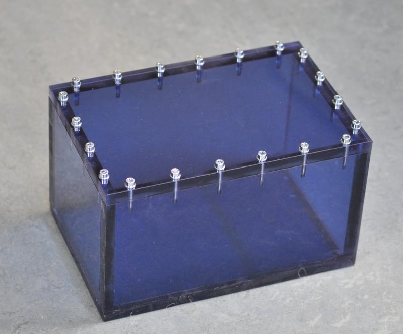

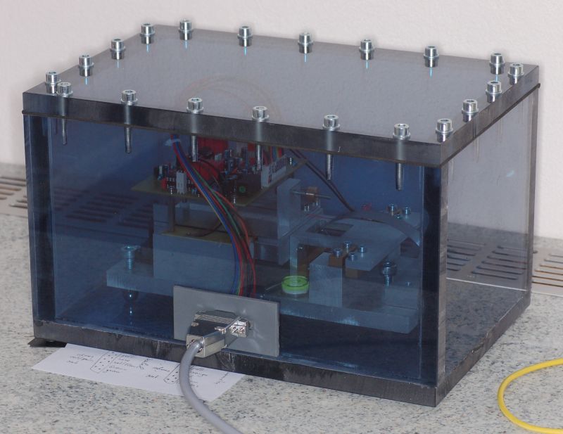

Die luftdichte Box
Der nächste und hoffentlich letzte Schritt in Richtung eines brauchbaren Messergebnisses ist die luftdichte Box für das INYO-Seismometer. Damit sollen Luftdruckschwankungen, die zu einem unterschiedlichen "Auftrieb" des Seismometerarmes führen und somit das Messergebnis verfälschen, wirksam unterdrückt werden.
Als Material habe ich 15mm starkes PVC-Glas der Firma SIMONA ausgewählt. Es ist (blau) transparent, was einen Blick auf die Kontrollanzeigen zulässt, aber vor allem lässt es sich gut kleben. Andere Kunststoffe wie PP oder PE müssten geschweißt werden, was für den Heimwerker nicht ganz einfach ist.
Leider ist es, zumindest aus meiner Sicht, schwer erhältlich. Am ehesten findet man es bei Verarbeitungsbetrieben, die im Behälterbau angesiedelt sind. Dort hat man aber mit Bastlern meistens keine rechte Freude. Hartnäckigkeit ist angesagt... :wink:
Die Dichtung besteht aus einer 4mm Moosgummimatte, die problemlos und für wenig Geld bei Amazon und vermutlich in jedem gut sortierten Bastlergeschäft erhältlich ist. Eine Platte von 300 x 450 x 4 mm kostet weniger als 3,- Euro. Es gibt auch selbstklebende Bänder davon, das hat aber den Nachteil, dass an den Ecken ein Stoß entsteht, der vermutlich schwer dicht zu bekommen ist.
Es fehlt noch die Kabeldurchführung, für die es (z.B. bei Reichelt) 15 polige D-SUB Steckverbindungen mit Dichtung gibt.
INYO Box.jpg (105.21 KiB) 25855 mal betrachtet
Auf die Auswirkungen auf das Rauschmaß bin ich echt gespannt. Ich werde über die Ergebnisse berichten, wenn ich so weit bin!
LG Niklas

Hoffentlich ist die Kiste dick genug (und der Moosgummi nach Festziehen der Schrauben hart genug), daß die ganze Kiste nicht wie eine Barometerdose "atmet" und die Druckschwankungen nach innen weitgehend weiterreicht. Nut in den Rand, eine Gummischnurdichtung einlegen und den Deckel bis auf Anschlag (Plastik auf Plastik) anknallen wäre eine (aufwendige) Lösung, die zumindest den Einfluß vom Moosgummi eliminiert. Alternativ das ganze rund aus einem Rohrabschnitt mit zwei sehr dicken Deckeln machen. Hart-PVC ist aber tatsächlich schön zu verarbeiten. Mein Favorit zum Kleben war hier immer Tangit.
Abgesehen davon, da ich außer Bedenken und theoretischer Ratschläge nix zu Deinem Projekt beitragen kann - Hut ab absolut über alles bisherige!! :meister:
Hast Du Deine reichhaltig ausgerüstete "private Erdbebenwarte" mit den vielen, von Dir oft nur eher mal nebenbei erwähnten Instrumenten irgendwo ganz beschrieben?
Fragt interessiert und neugierig
Matthias

MatthiasM hat geschrieben:Hoffentlich ist die Kiste dick genug (und der Moosgummi nach Festziehen der Schrauben hart genug), daß die ganze Kiste nicht wie eine Barometerdose "atmet" und die Druckschwankungen nach innen weitgehend weiterreicht.
Ich danke Dir in jedem Fall für Deine Überlegungen, mit Bedenken und theoretischen Ratschlägen kann ich durchaus etwas anfangen!
Die Sache mit der "Barometerdose" beschäftigt mich jetzt in der Tat... ich werde insbesondere die Dichtung noch einmal überdenken.
Es gibt eine sehr interessante Seite, die sich mit Amateur-Seismometern unterschiedlicher Bauart beschäftigt. Der Betreiber hat ebenfalls das FBV gebaut, mit einem Druckgehäuse aus 10mm (3/8") Polycarbonat. Dazu hat er Studien angestellt und das Ergebnis veröffentlicht. Hier der Link:
https://sites.google.com/site/seismicse ... plot_study
Auch der Rest der Seite ist durchaus sehens- und lesenswert.

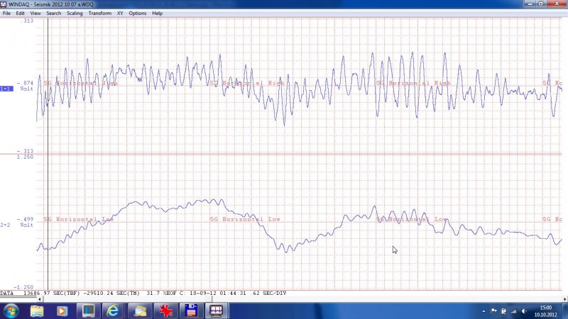

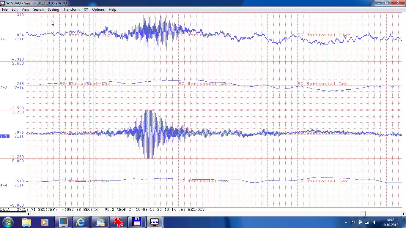

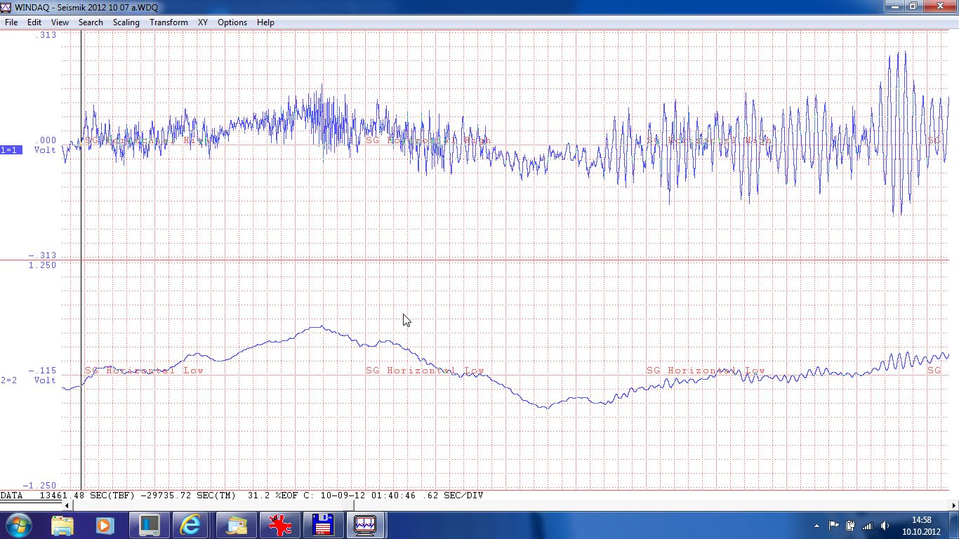

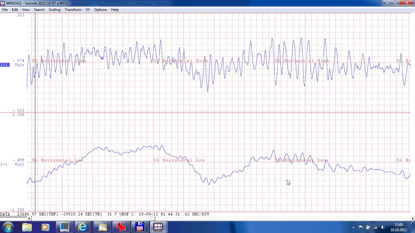

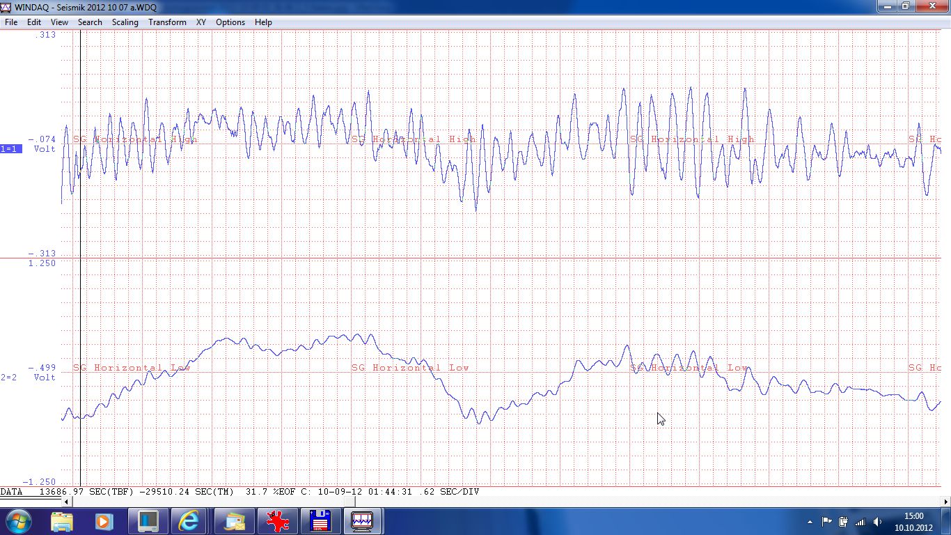

Erdbeben stellen sich mitunter sehr unterschiedlich dar.

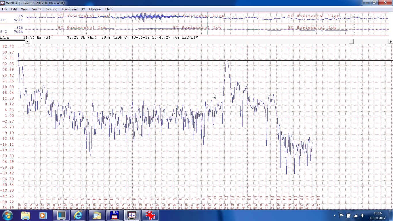

Hier ein Seismogramm vom 6.10.2012, 20:37:11
Das Erdbeben ereignete sich in der Ägäis und hatte eine Magnitude von 4,5.
Die FFT zeigt eine Frequenz von 11,34 Hz.
Das folgende Seismogramm zeigt ein Erdbeben in Italien am 09.10.2011, 01:36:46, M2,5:

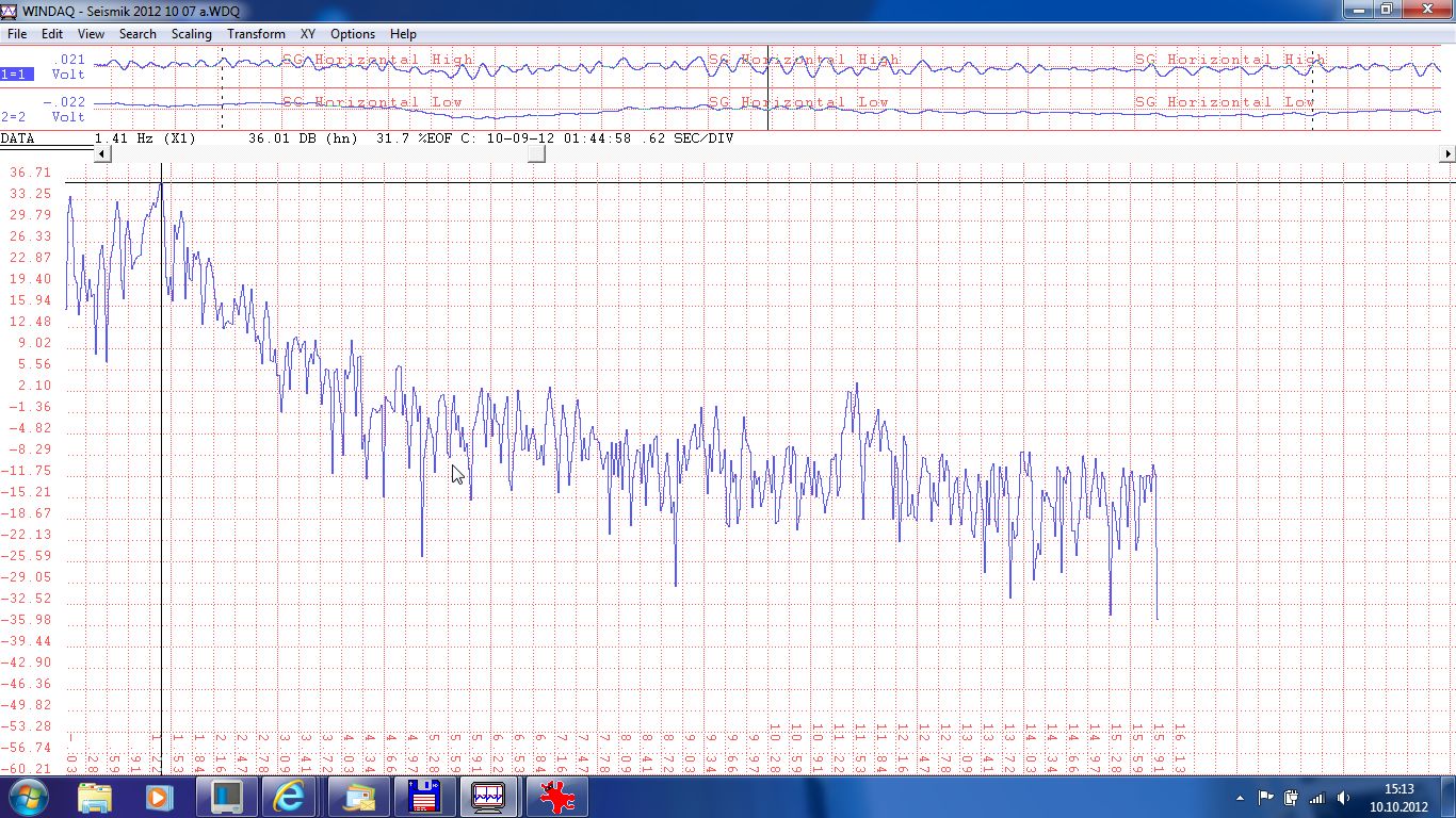

Nur wenige Minuten später ereignete sich in Italien ein weiters Erdbeben, die ZAMG hat die Magnitude nicht angegeben, ich schätze sie auf 2 bis 2,5. Der Vorgang dauerte diesmal fast 4 Minuten, die Grafik zeigt, wie schon oben, nur einen Ausschnitt. Andernfalls wären P-Welle und S-Welle schön zu sehen, aus dem Laufzeitunterschied lässt sich auch die Entfernung berechnen.
Die Laufzeit beider Beben von Italien bis hierher beträgt ca. 3 bis 4 Minuten.
Die Fast Fourrier Analyse ist ein wenig unscharf und ergibt eine Frequenz von 1,41 Hz und ein weiteres Maximum bei 11,6 Hz.
Alle Seismogramme stammen von den SG Horizontal-Seismometern.
Also: Seismometer bauen, Erfahrungen austauschen, ...
:computer:
LG Niklas

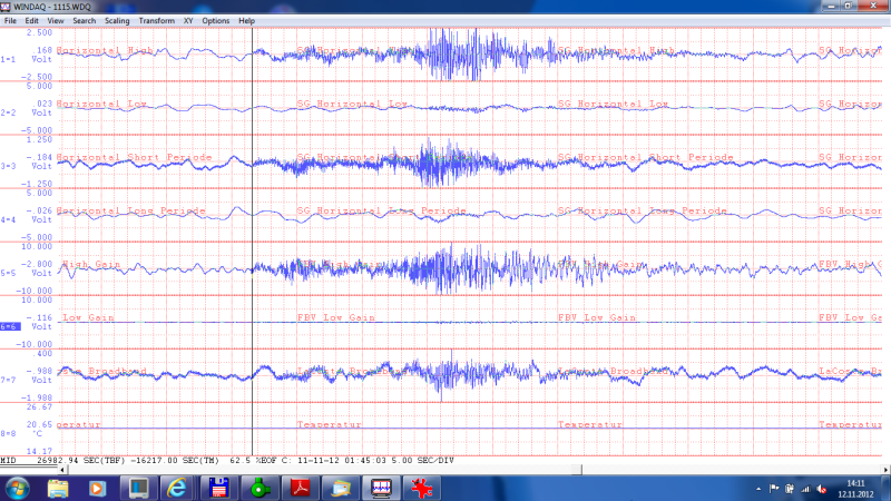

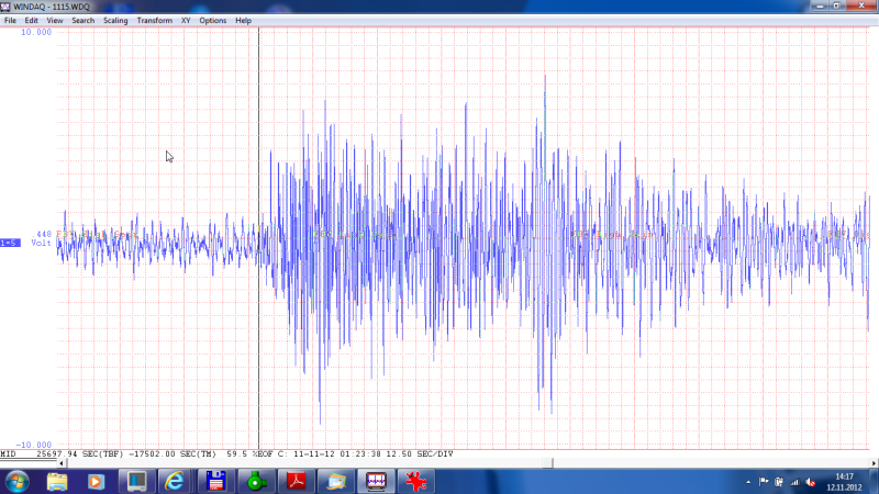

Wieder einmal ein paar Erdbeben...
Der 11.11. ist nicht nur der Beginn der Karnevalszeit - auch die Erdkruste zeigte sich lustig. Ich möchte es zum Anlass nehmen, über die Entwicklungen beim SG und FBV- Seismometer zu berichten.
Die luftdichte Box aus 15mm PVC-Glas ist schon einiger Zeit in Betrieb. Die Bedenken, dass sie zu wenig stabil sei und auf von Außen einwirkende Druckschwankungen reagieren würde, haben sich weitestgehend zerschlagen. Die 4mm Moosgummidichtung hat sich auf etwa 1 mm zusammendrücken lassen und ist nun ausreichend fest. Die abgedichtete Kabeldurchführung habe ich mit einer 15-poligen D-SUB Steckverbindung von CONNEX gelöst, die bei Reichelt erhältlich ist.
Im Inneren der Box hat sich eine Temperatur von 20,65°C eingependelt, die auf nahezu 1/100° stabil bleibt.
Zum ersten mal zeigt sich das High Gain Signal nicht übersteuert. Die sensationelle Empfindlichkeit kommt nun voll zum Tragen. Das folgende Seismogramm zeigt das Signal des FBV, ausgelöst durch ein Erdbeben der Magnitude 3,3 in der Ägäis, um 01:22:41 UTC, Herdtiefe 170 km. Die Laufzeit betrug etwas mehr als eine Minute. Das Instrument ist nahezu voll ausgesteuert (+-10 Volt).
Um das relativ lang dauernde Ereignis darstellen zu können habe ich das Signal komprimiert. Ein Teilstrich hat eine Länge von 12,5 Sekunden.
2012 11 11 01 22 41 3_3 Ägäis.png (152.3 KiB) 25578 mal betrachtet
Das zweite Seismogramm zeigt ein Erdbeben der Magnitude 4,2 in Polen, um 01:44:00 UTC, Herdtiefe 10 km. Ich habe diesmal die Signale aller vier Instrumente gegenübergestellt.
Auf CH 1 ist das gefilterte Signal des "großen" SG-Seismometers (horizontal) zu sehen, auf CH 3 das SG mit verkleinerter Bauform. Ergänzend ist anzumerken, dass ich die Pendelmasse von 56 Gramm beim Großen im Zuge der Reduzierung der Bauhöhe auf 45 Gramm verkleinert hatte. Das Ergebnis war nicht zufriedenstellend [...]. Ich habe dann eine weitere Reduktion auf 22 Gramm vorgenommen, was die Performance deutlich verbessert hat! Die Abstimmung dürfte so wesentlich besser passen. Dennoch zeigen sich Unterschiede zum Großen, es reagiert besser auf höhere Frequenzen bzw. schnellere Bewegungen, langsamere Bewegungen werden von der langen Ausführung besser verarbeitet. Ich werde bei Gelegenheit mal ein Foto einstellen.
Die Kanäle CH2 und 4 stellen jeweils das gefilterte, langperiodische Signal dar. Meines Erachtens enthält es wenig brauchbare Information und ich werde die Daten künftig nicht mehr aufzeichnen. Die frei werdenden Kanäle des A/D-Wandlers werde ich dann für das Erdmagnetfeld oder das Mikrobarometer nutzen.
Auf CH5 liegt der High Gain Ausgang des FBV (vertikal), auf CH6 der Low Gain Ausgang (hier ist noch reichlich Spielraum für Starkbeben, was uns hoffentlich nie passieren wird :eek: ).
Auf CH 7 liegt nun das LaCoste Vertikal, man beachte die Skalierung: das Signal ist sehr schwach und bedarf einer Nachbesserung.
Zum Schluss noch CH 8, die Temperatur in der FBV-Box. Schön konstant.
Ein Teilstrich ist hier 5 Sekunden lang.
2012 11 11 01 44 00 4_2 Polen.png (209.51 KiB) 25578 mal betrachtet
Liebe Grüße, Glück auf und 73!
Niklas

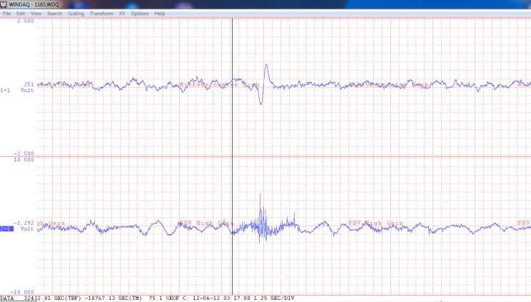

Das obere Signal stammt vom Mikrobarometer, und zeigt offenbar eine Druckwelle. Unten ist das Signal des FBV. Es zeigt eine Bodenbewegung, die sich deutlich vom "Hintergrundrauschen" abhebt. Das Interessante dabei: Das seismische Signal beginnt schon etwa 3,5 Sekunden vor dem Eintreffen der Druckwelle.
Körperschall breitet sich wesentlich schneller aus als Luftschall. Zudem besteht er aus einer Longitudinal- und einer Transversalwelle, die nun ihrerseits wieder unterschiedliche Ausbreitungsgeschwindigkeiten aufweisen. Für die Erdkruste werden folgende Werte angegeben:
P-Welle (Primärwelle, Logitudinalwelle): 5000 bis 7000 m/s
S-Welle (Sekundärwelle, Transversalwelle): 3000 bis 4000 m/s
Zum Vergleich die Schallwelle in Luft bei 5°C: 334,5 m/s oder 2,99 ms/m.
:gruebel:
Interpretiert man das seismische Signal als das Eintreffen einer P- und S-Welle, so ergibt sich aus dem Laufzeitunterschied eine Entfernung zum Ereignis von ca. 7 Kilometer, unter Berücksichtigung der Grenzwerte ergibt sich eine Unschärfe zwischen 3,5 und 14 Kilometer.
Es liegt zunächst einmal nahe, bei dem aufgezeichneten Ereignis an eine Sprengung zu denken. Der nächste Steinbruch, in dem gesprengt wird, liegt in Micheldorf, das ist exakt 14 km Luftlinie entfernt von meinem Standort. Das Drucksignal passt da nun gar nicht hinein und sollte erst 41,85 Sekunden später eintreffen. Der Ansatz scheint mir also nicht recht zuverlässig, zumal das gleichzeitige Eintreffen von S-Welle und Druckwelle ohnehin nur den Schluss zulassen, dass das Ereignis unmittelbar vor meiner Haustüre stattgefunden hat.
Viellecht also doch nur ein vorbeifahrendes Auto? :roll:

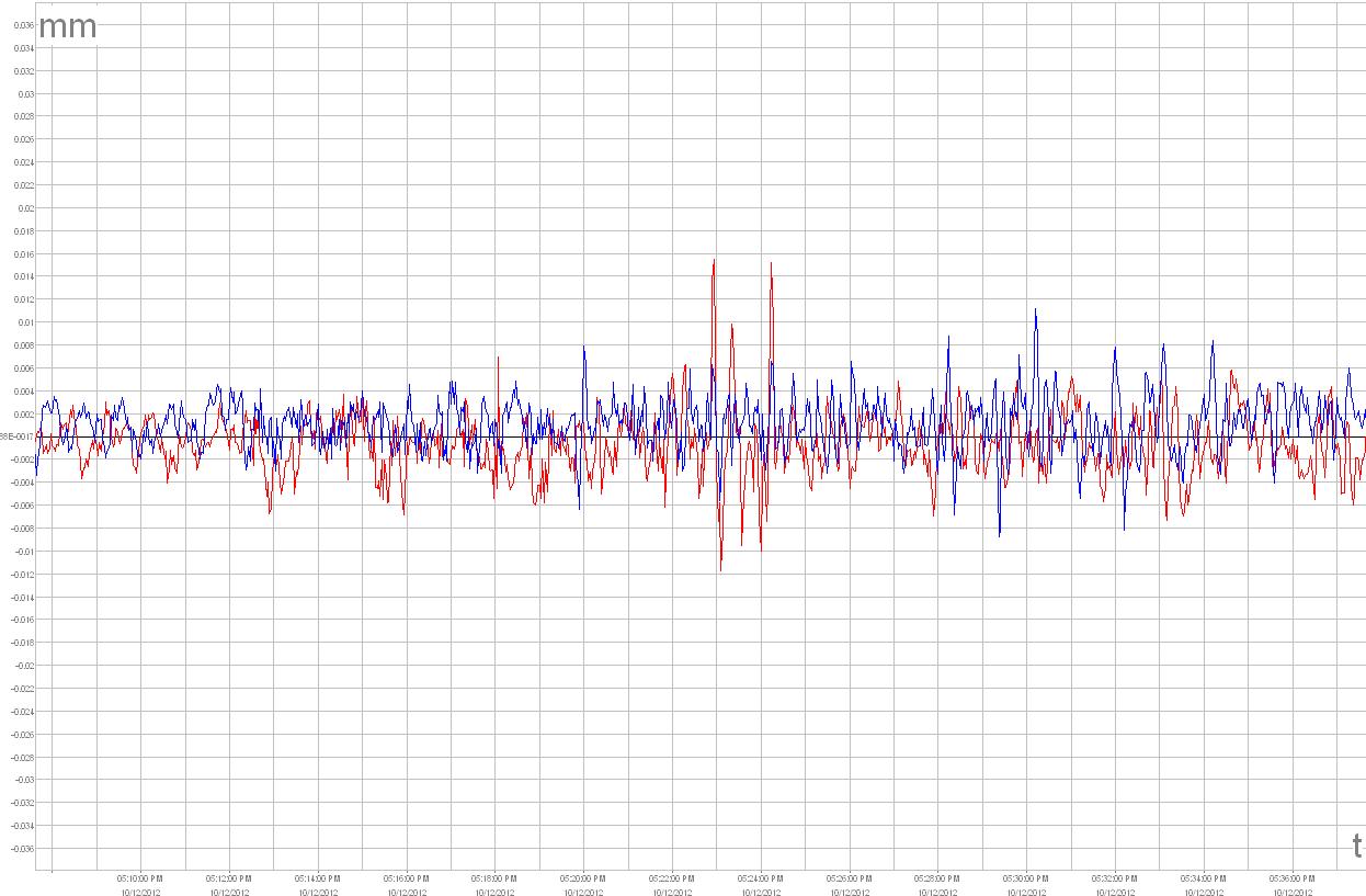

Radarbastler
Beiträge: 10
Registriert: Mo. 10. Dez 12 19:56
Re: Seismometer im Selbstbau
Beitrag von Radarbastler »
Erst mal Grüssgott allerseits
Habe mich im Moment gerade neu angemelded ( Mein aller erstes Forum).
Hut ab! Da sind ja tolle Profis am Arbeiten mit den Seismometern.
Ich betreibe seit Jahren einen 2-achsiges Pendelseismometer mit laseroptischem Aufnehmer. Die Aufzeichnung mache ich mit PROFILAB und USB-AD-Wandler vom Meilhaus.
Gerade ist ein Fernbeben 7.0 aus der Banda-See eingelaufen. Das hatte allerdings nur eine Auslenkung von ein paar µm zur Folge und hat sich kaum von der Mikroseismik abgesetzt. Ich habe mal Bilder der Pendelbewegung und Y-t-Diagramme der NS / OW -Achsen mit angefügt.
Nette Grüsse aus Bayern
