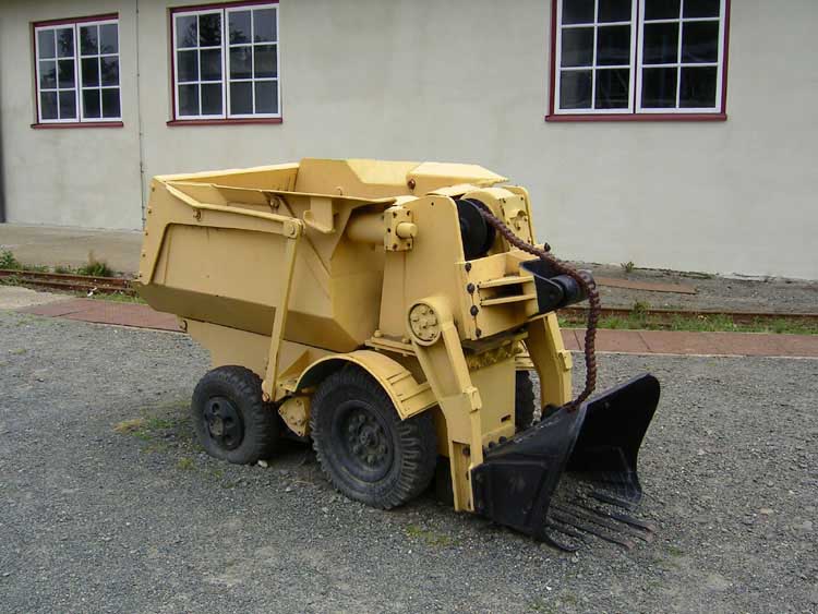

OK, zurück zum Thema. Vom Rammelsberger BBM wurde Anfang der 1990er Jahre dieser Bunkerlader für Ausstellungszwecke beschafft.
Angeblich aus der Tschechoslowakei. Kann mir jemand schreiben, worum es sich dabei handelt?

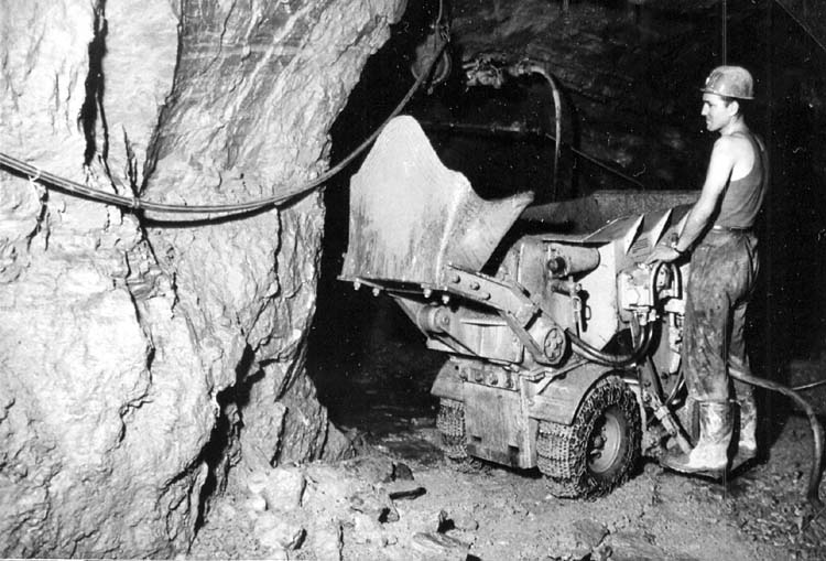

Zur allgemeinen Erbauung hier noch das Bild eines Atlas-Copco-Bunkerladers T2GH im Einsatz Anfang der 60er Jahre bei der Erzbergbau Siegerland.
Bunkerlader ESAG.jpg (92.81 KiB) 17416 mal betrachtet

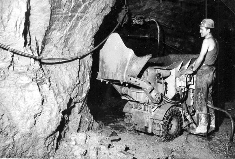

von Last_Miner
Hier noch ein Bild vom T2GH mit Fernbedienung, steht bei uns im Schaubergwerk.
